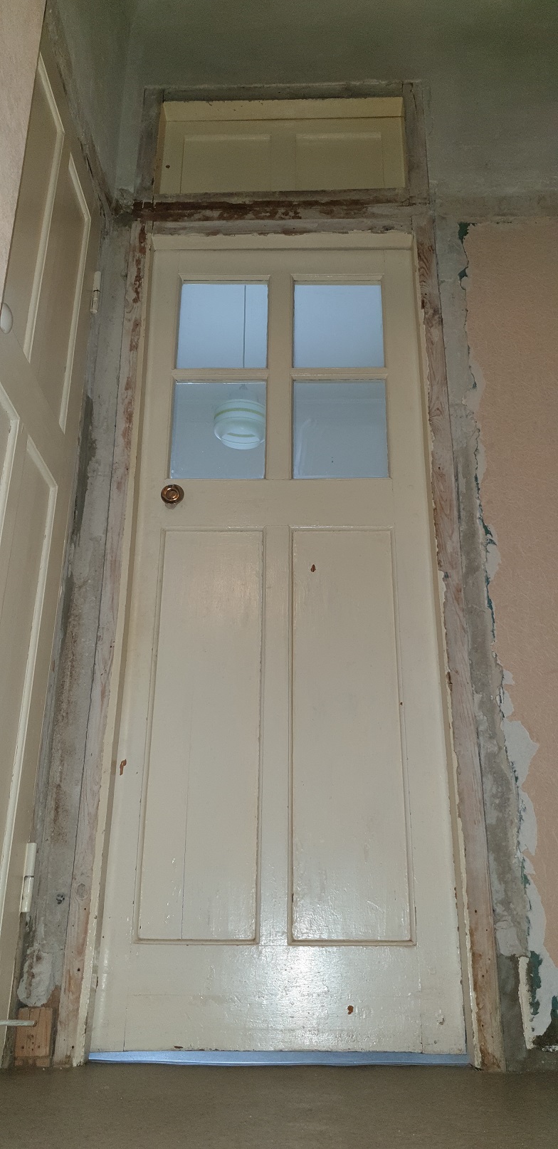

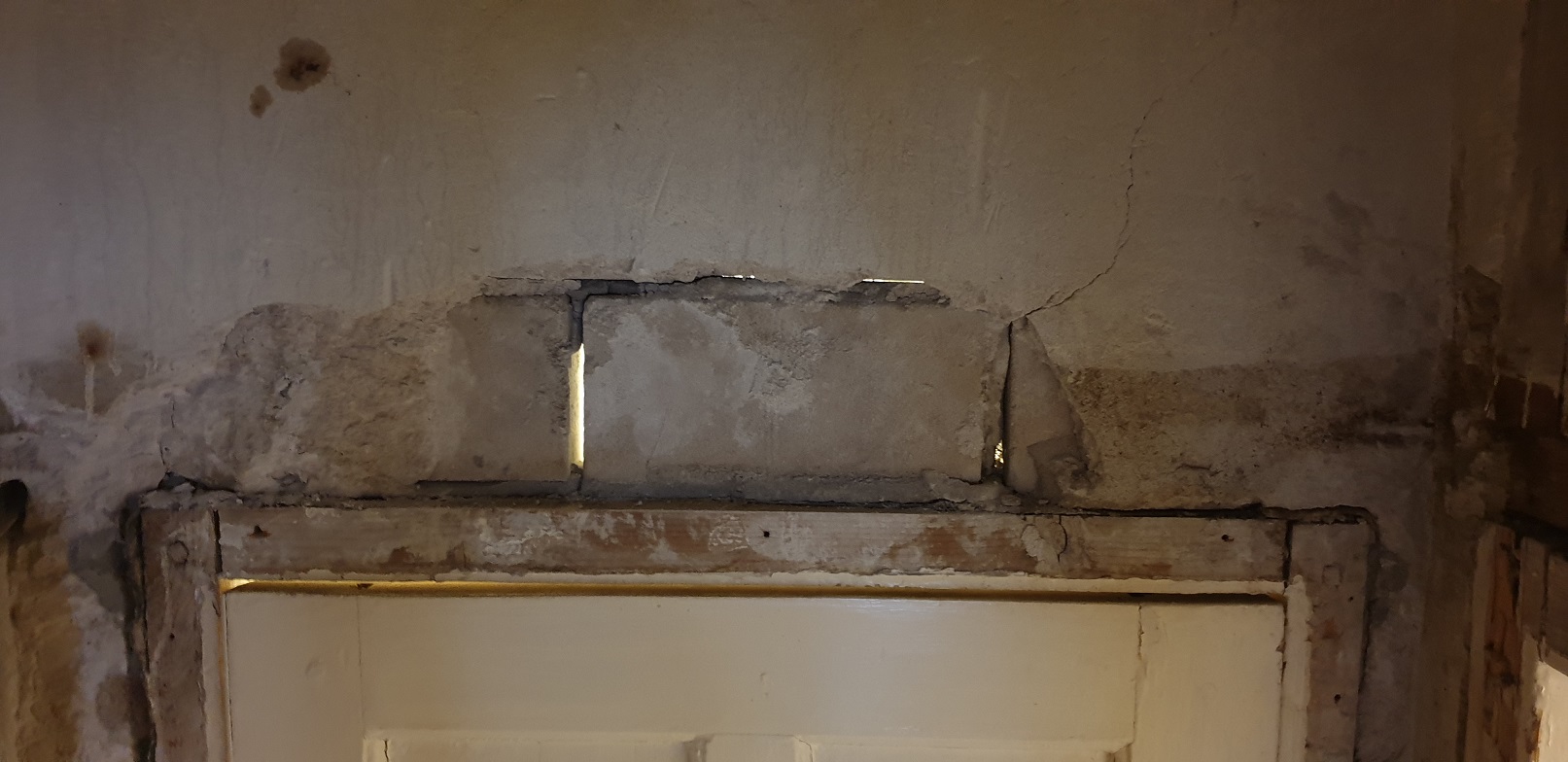

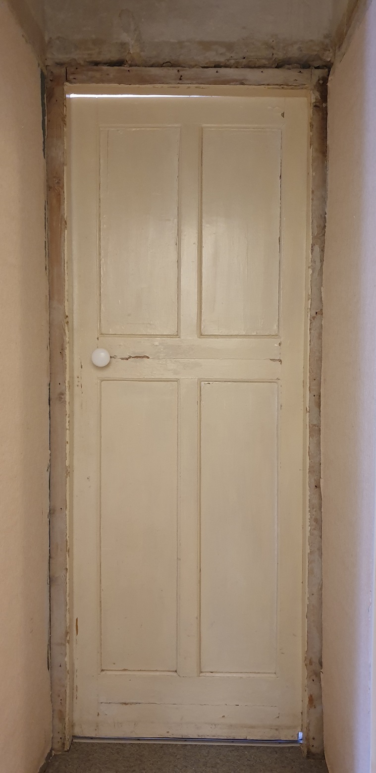

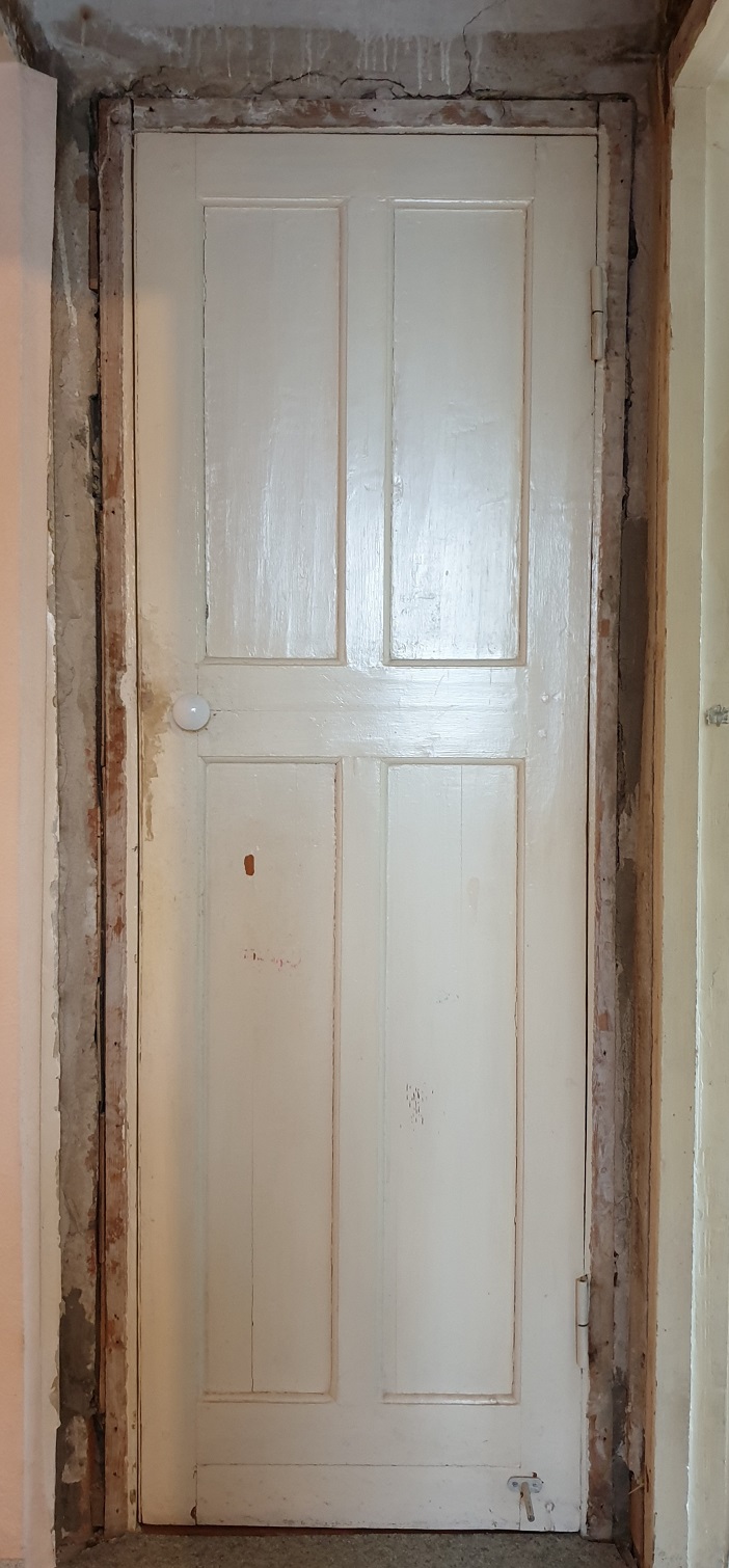

Привет!
Подскажите, пожалуйста, как лучше действовать при замене дверей. Дом сталинка (рядовой/простой вариант). Три двери - в туалет, в кухню (с дверью в антресоль над ней) и комнату. Пол антресоли был закреплен на !наличниках! дверей в туалет и в комнату - демонитрован. В проемах дверей нет перемычек. Над дверью в туалет - белый кирпич на ребро. Над дверью в комнату - "гипсо-бетонные" плиты довольно плотно сложенные.
Хотелось бы заменить двери и соорудить аналогичную антресоль (видимо, крепить к брусьям/уголкам по стенам, немного выше уровня дверей).
Основной вопрос - что делать с дверными проемами?
  • Разбирать до потолка, устанавливать перемычку и собирать обратно? / или заменять разобранные участки гипсокартоном?
  • Встраивать перемычку из стальных уголков по обеим сторонам проёма?
  • ...другие варианты?
Подскажите, как стоит сделать правильнее/надежнее?

AndreyK0 написал: Разбирать до потолка, устанавливать перемычку и собирать обратно? /
да, если там все шевелится....
AndreyK0 написал: Встраивать перемычку из стальных уголков по обеим сторонам проёма?
если не шевелится

Коробка там часто в стену на гвоздях вмонтирована, как элемент кладки.
