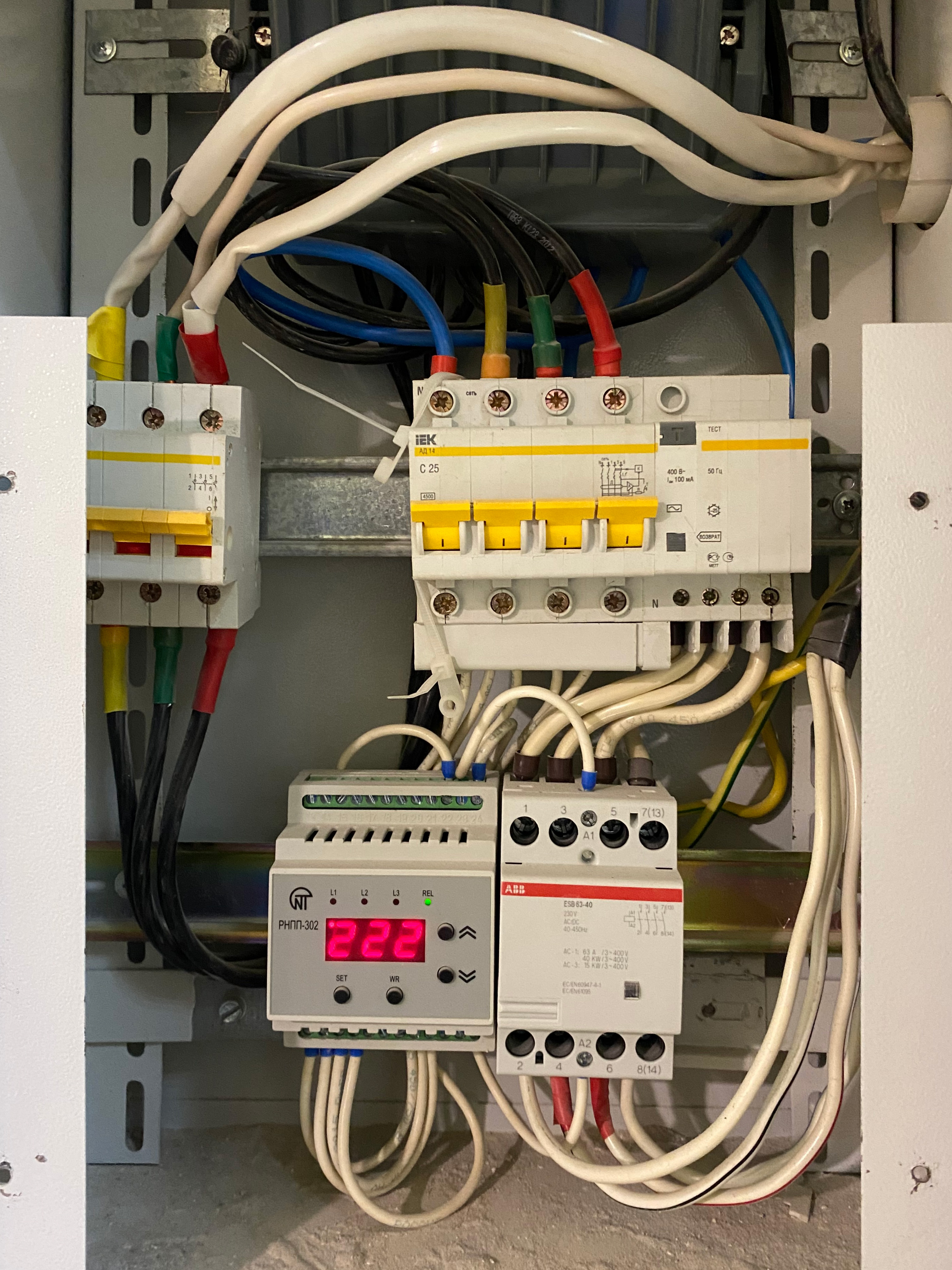

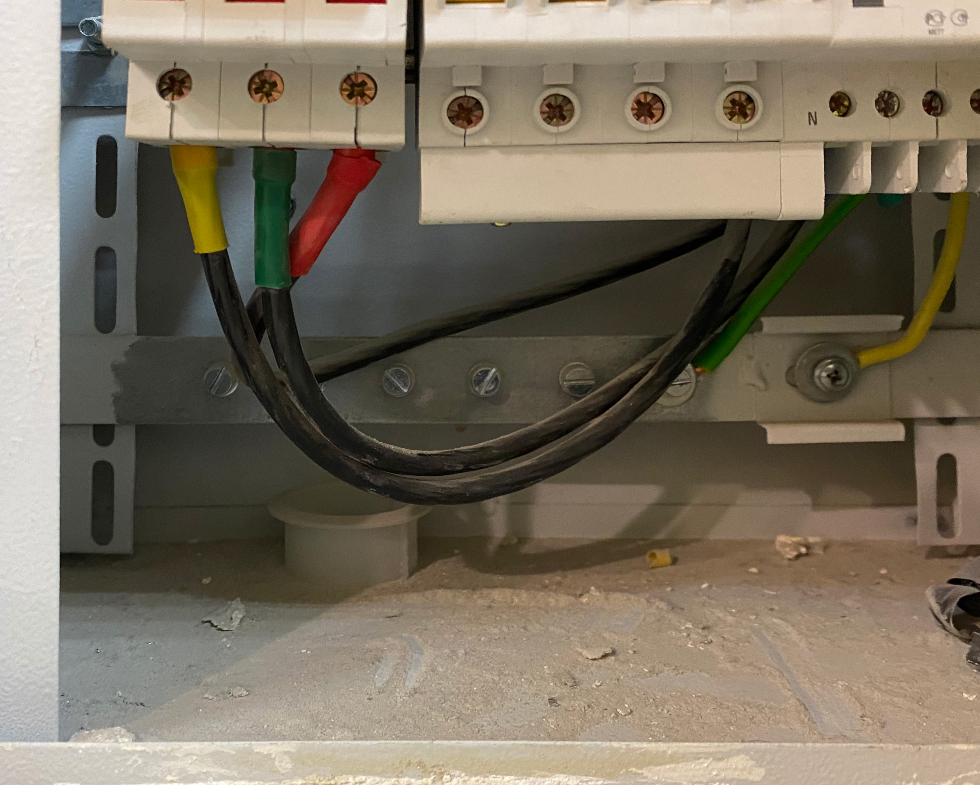

что там за PE под саморез прикручен? самый правый, внизу

BV написал: что там за PE под саморез прикручен? самый правый, внизу
Он самый и есть, которого с другого конца тоже по длине не хватает. Экономные черти попались. Остальные провода тоже внатяг.
там вот такая красота :)

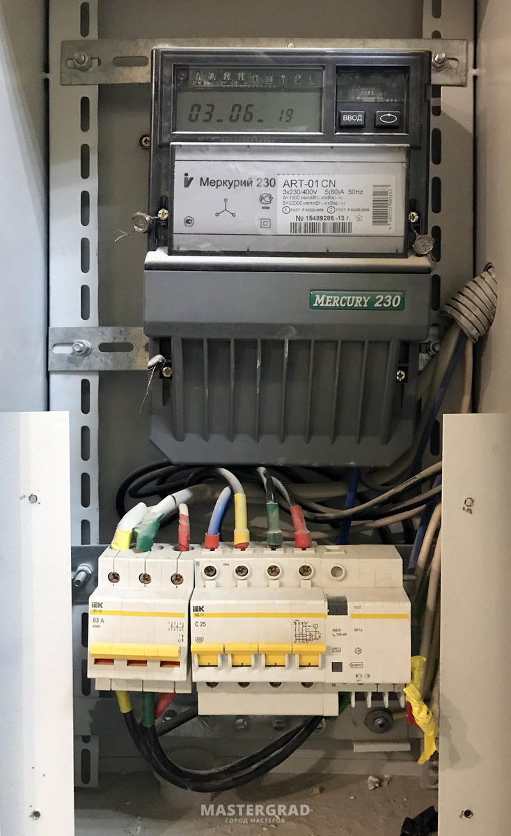

Всем доброго времени суток Уважаемые знатоки, подскажите. У меня на объекте сейчас ремонт ванной клмнаты с переделкой квартирного электрощита Допом устанавливаем проточник на 6квт, на проточник отдельно напрямую с квартирного щита прокинули 3x6 nymjls, вводной кабель в квартиру прокинули 3x10ввгнгls Местный электрик из жека, когда я его попросил составить акт аварийности, чтоб я снял пломбы с счетчика отказался и сказал что петроэлектросбыт никогда мне не опломбирует счетчик, так как нельзя мне в квартиру заводить 3x10, типа не положено На лестнице стояк модернизирован и переделано все на tncs. Сейчас на память сечение не подскажу, но довольно жирное У нас последний этаж и на этом лестничном щите только две квартиры. Вопрос, можно ли использовать 3x10 в доме с газовой плитой и модернизированным стояком?

alexalkor написал: Вопрос, можно ли использовать 3x10 в доме с газовой плитой и модернизированным стояком?
Отчего же нет? Более, чем можно, даже не зная номинал вводного автомата в этажном щите.

Местный электрик из жека alexalkor, интересно, сколько он выпил перед тем, как нести такую ахинею? Петросбыт вообще не имеет никакого отношения к тому, что творится после счётчика, не его собачье дело, нету таких законов.
Да, ни фига.

MaSeVi, спасибо Номинал ав стоял с25, поставил в40
