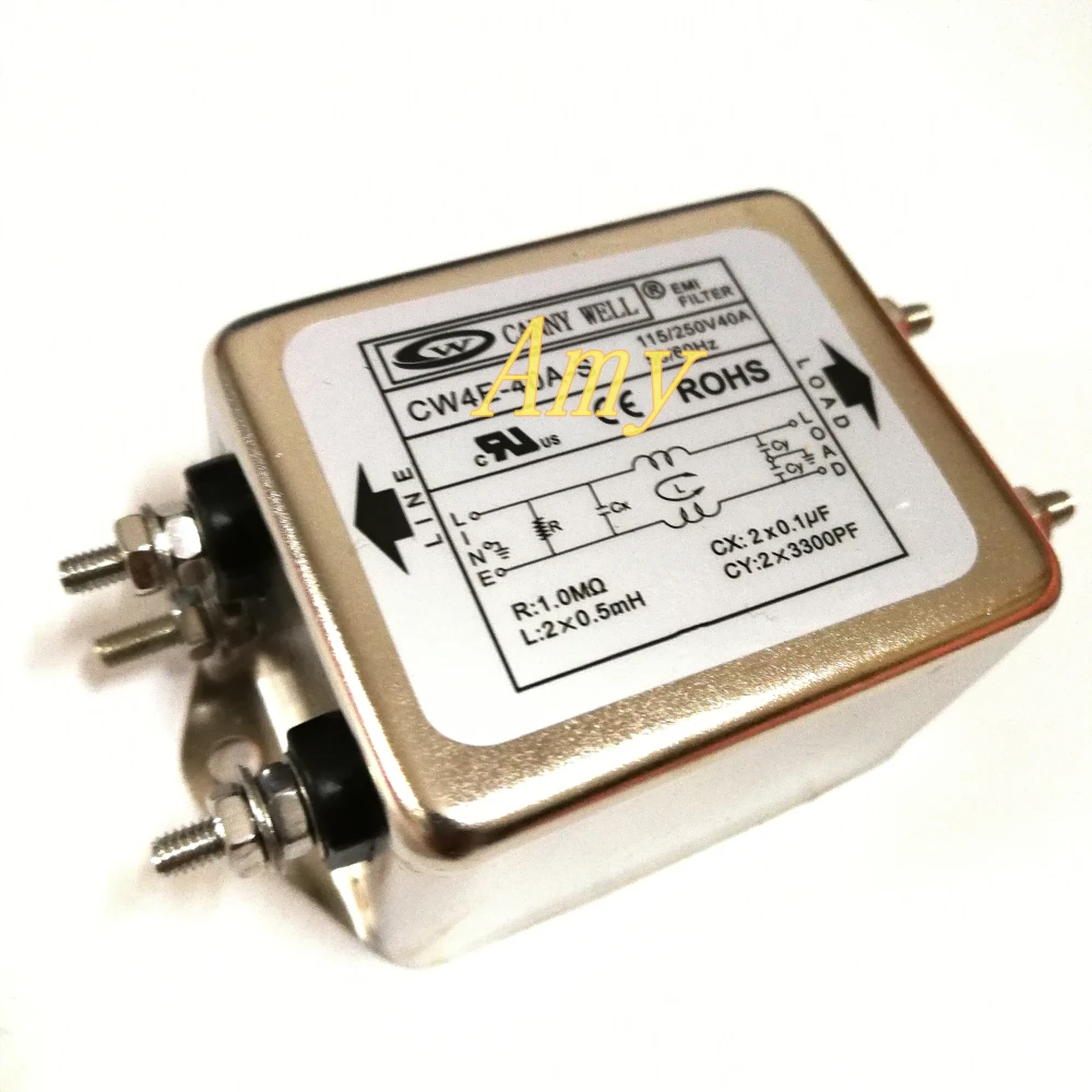

индукционной варочной панели может быть утечка на землю?
Так по схеме посмотрите

"...Там же просто электромагниты...." Нет, там катушки индуктивности и электронные импульсные генераторы с платой управления. А на картинке - это только входные фильтры для подавления помех от генераторов наружу в электросеть. Заземлять нужно а конденсаторы на частоте 50 Гц дают небольшую утечку на землю. Вот на нее ДИФ и отрабатывал.

https://ae01.alicdn.com/kf/HTB1_c.jXiCYBuNkSnaVq6AMsVXaB/-.jpg
Фильтр на 40А - емкости вместо 1000пф, стали уже 3300пф - следовательно и утечки раза в три больше
Учитывая, что у варочной cosФи может быть не очень, то фильтр не на 30А надо а скажем на 40А.
Интересно, какие реально емкости в фильтре индукционной варочной?

BV, По величине ёмкостей фильтра можно рассчитать максимально возможный ток утечки на землю при максимальных режимах работы варочной ?
Да, ни фига.
Сообщений: 139808
11.02.2021 в 20:59:36
Для 50 гц - да, для высших гармоник - неизвестна амплитуда каждой. Для индукции. Для обычной - можно, там гармоник нет.
