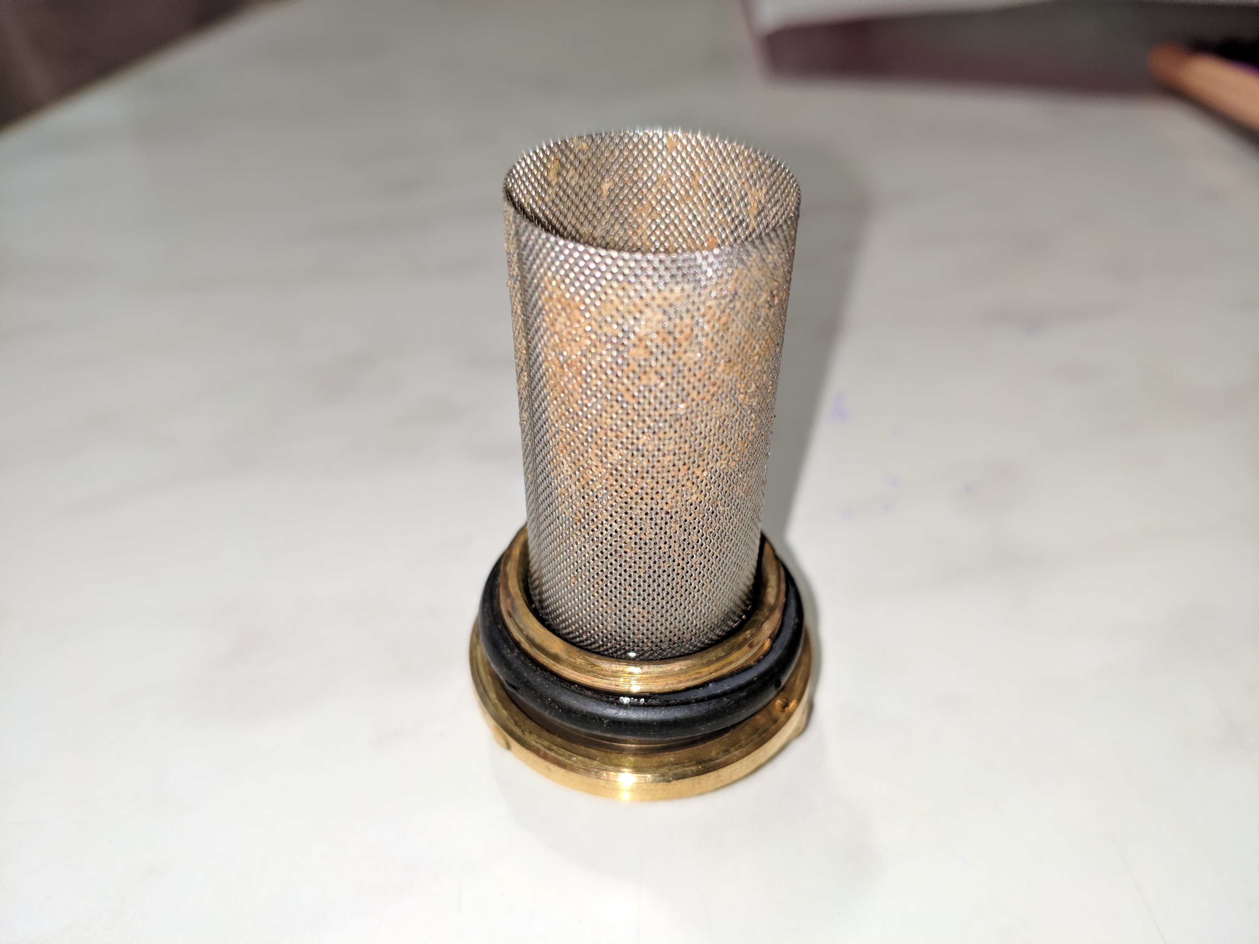

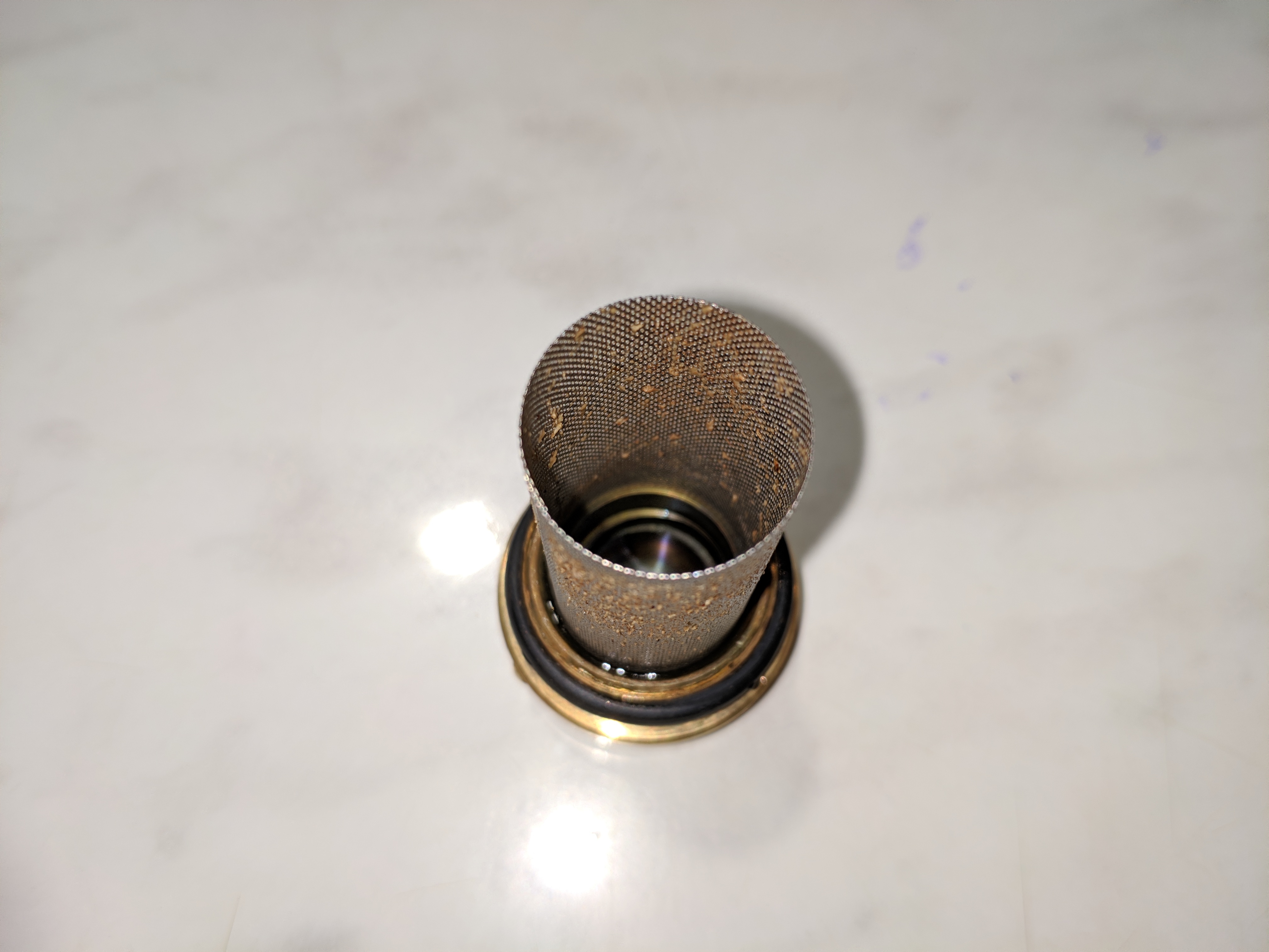

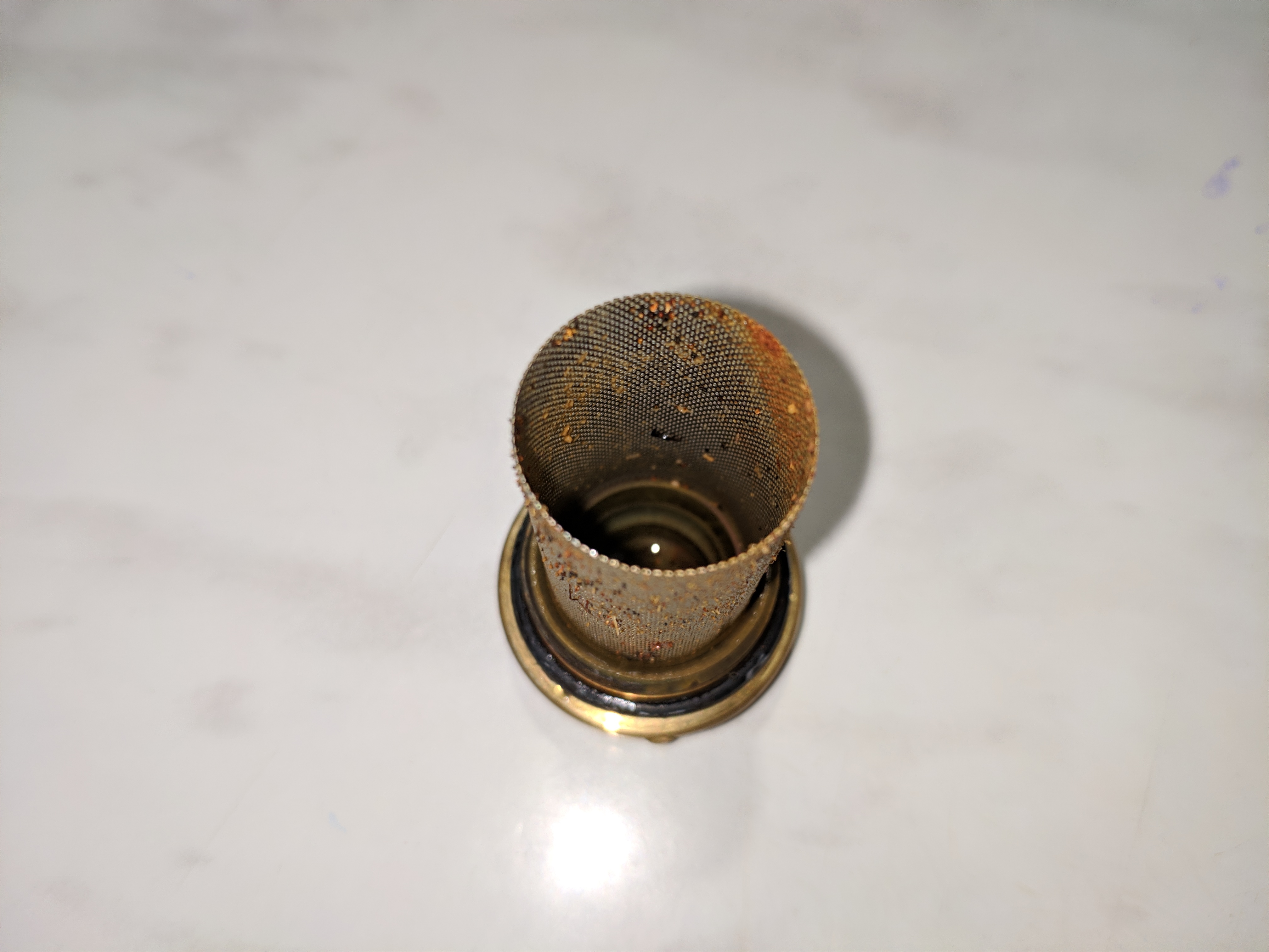

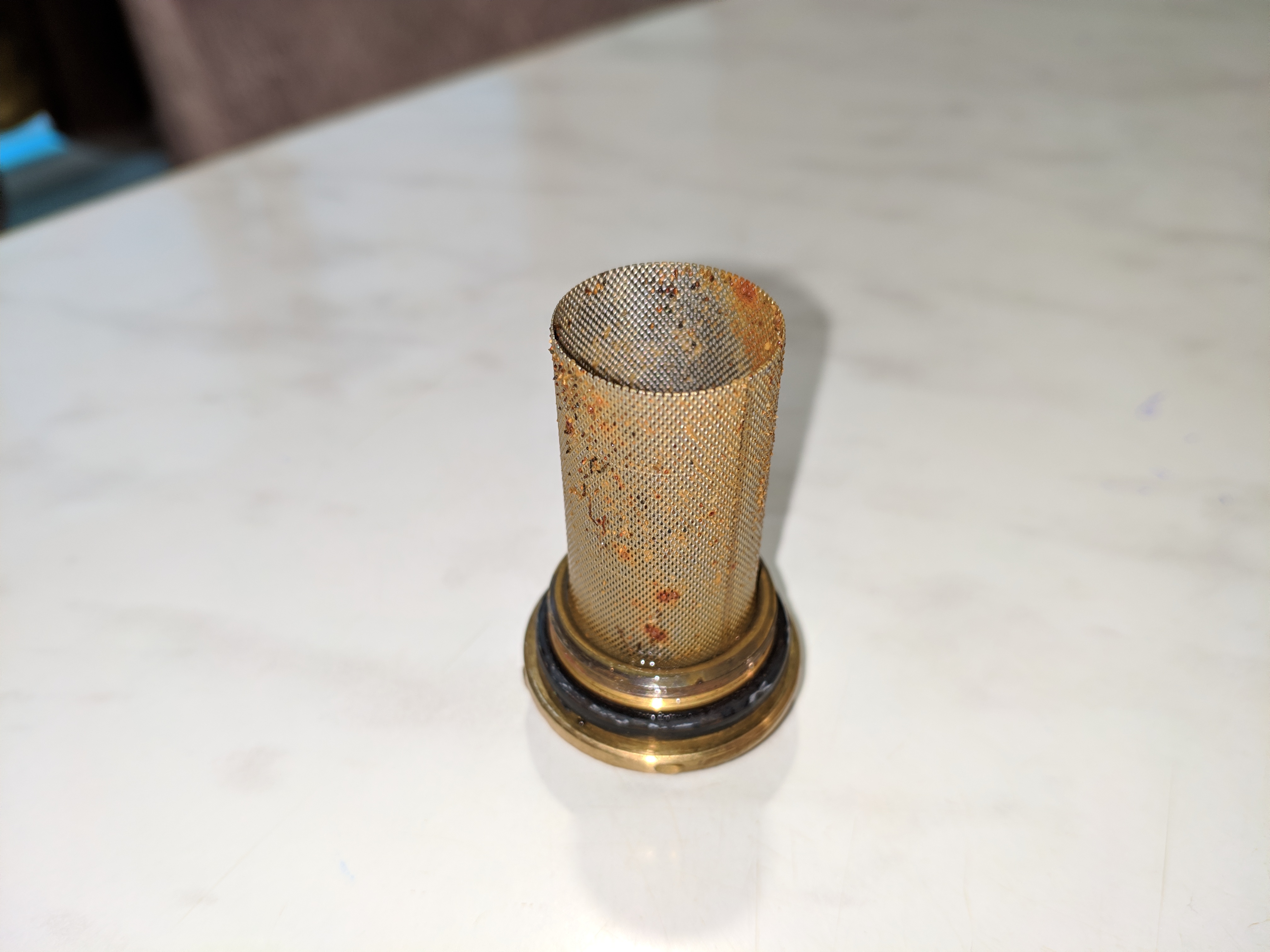

14.03.2021 в 16:29:57
Открутил грязевики. Состояние на холодной воде
на горячей воде
Вполне чистые на мой взгляд. Пропускная способность сетки не может быть причиной? Тут вроде 300 микрон. А если 600 поставить?
Сообщений: 139577
14.03.2021 в 17:13:07
Andryha написал: Смеситель проверял ( подставлял руку под струю) и при работающей СМ и при смыве унитаза. Что то я не заметил критических изменений. А вот лейки душа не проверил (
проверьте И вопросы были выше - ответов не будет? :)
Сообщений: 139577
14.03.2021 в 17:19:05
Andryha написал: Пропускная способность сетки не может быть причиной?
нет 100%
