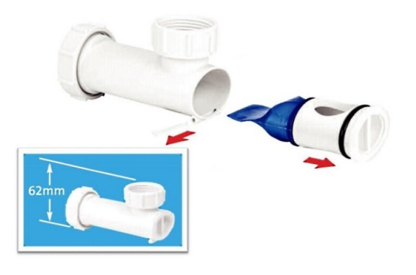

magistr4815 написал: плоский сифон .
какая высота водяного затвора?
magistr4815 написал: или сухим затвором
ссылочку?
magistr4815 написал: или сухим затвором.
ссылочку?

BV,
BV написал: какая высота водяного затвора?
Первое что нашел в интернете.
Сообщений: 137822
04.03.2021 в 20:18:55
magistr4815 написал: BV написал: какая высота водяного затвора?
5 - это габарит Клапан еще ладно - но они бывает издают звуки своими резиновыми "губами" при разрежении в стояке

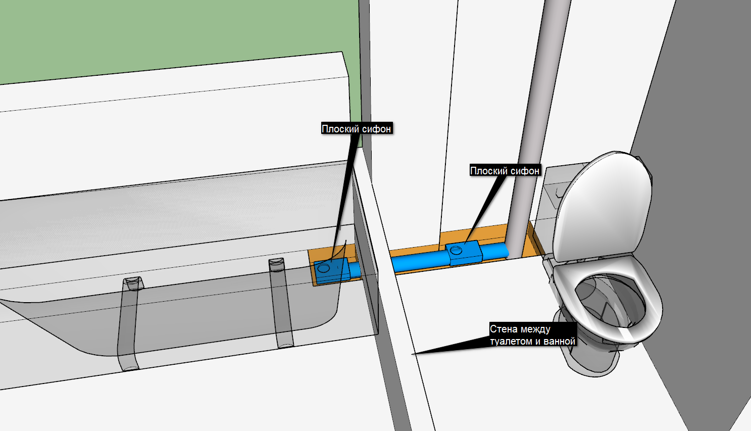

04.03.2021 в 20:19:08
magistr4815, С позицией-я один дартарьян-далеко не уедете. Ещё раз-нарисуйте свою хотелку-уклон пола к трапу, реальный трап, трубу от него с уклоном 2см/м к с отводу от стояка, сам отвод относительно плиты. Тогда продолжим. Ставить один сухой затвор без водяного-дышать всю жизнь канализационными газами.

04.03.2021 в 20:26:34
Inter, Думаю кстати сделать 2 таких отверстия - в ванной и в туалете. Поставить обратный клапан. Ну и трубу естественно под углом, там как раз получается 1 метр.
Основной вопрос в креплении трубы к стояку канализационному ... через седло с герметизацией и хомутами ... или же как то врезать тройник туда... может что посоветуете?

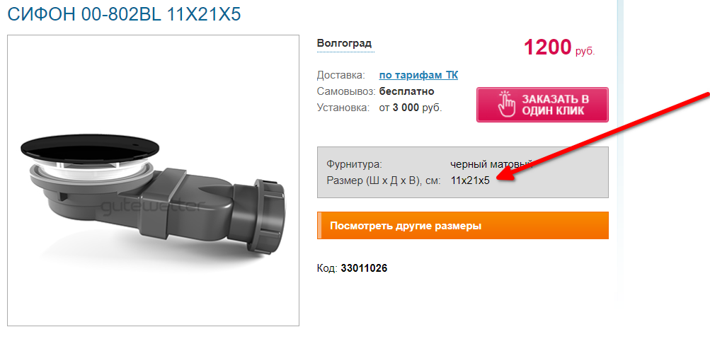

Inter,
Inter написал: реальный трап
что бы нарисовать реальный трап, его нужно найти, поездить по магазинам и посмотреть максимально маленький по высоте. Но думаю я найду его, это просто вопрос времени и желания.
Сообщений: 137822
04.03.2021 в 20:40:09
magistr4815 написал: Но думаю я найду его,
сначала - найдите, с высотой затвора 55, учитывая, что чудес в физике не бывает

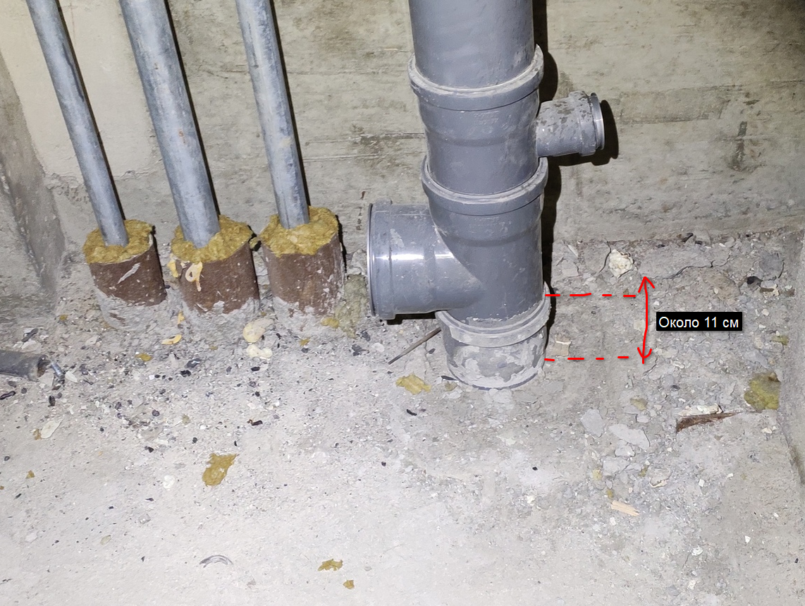

04.03.2021 в 21:13:30
BV, Быть может лучше посоветуете как корректно сделать врезку в канализационный стояк? Через седло? или пилить и вставлять тройник ... выше прикладывал фотографии.

04.03.2021 в 22:03:24
magistr4815 написал: В конце концов, гидрозатвор можно просто напечатать на 3д принтере, того размера и формата, который нужен и с той пропускной способностью которая необходима.
Гладко было на бумаге. ;)
magistr4815 написал: Быть может лучше посоветуете как корректно сделать врезку в канализационный стояк?
Если соед снизу не пустит, то никак. И не врезка, а переборка стояка.

magistr4815 написал: Через седло?
уж пару раз написал про седло. Надоело повторять...
