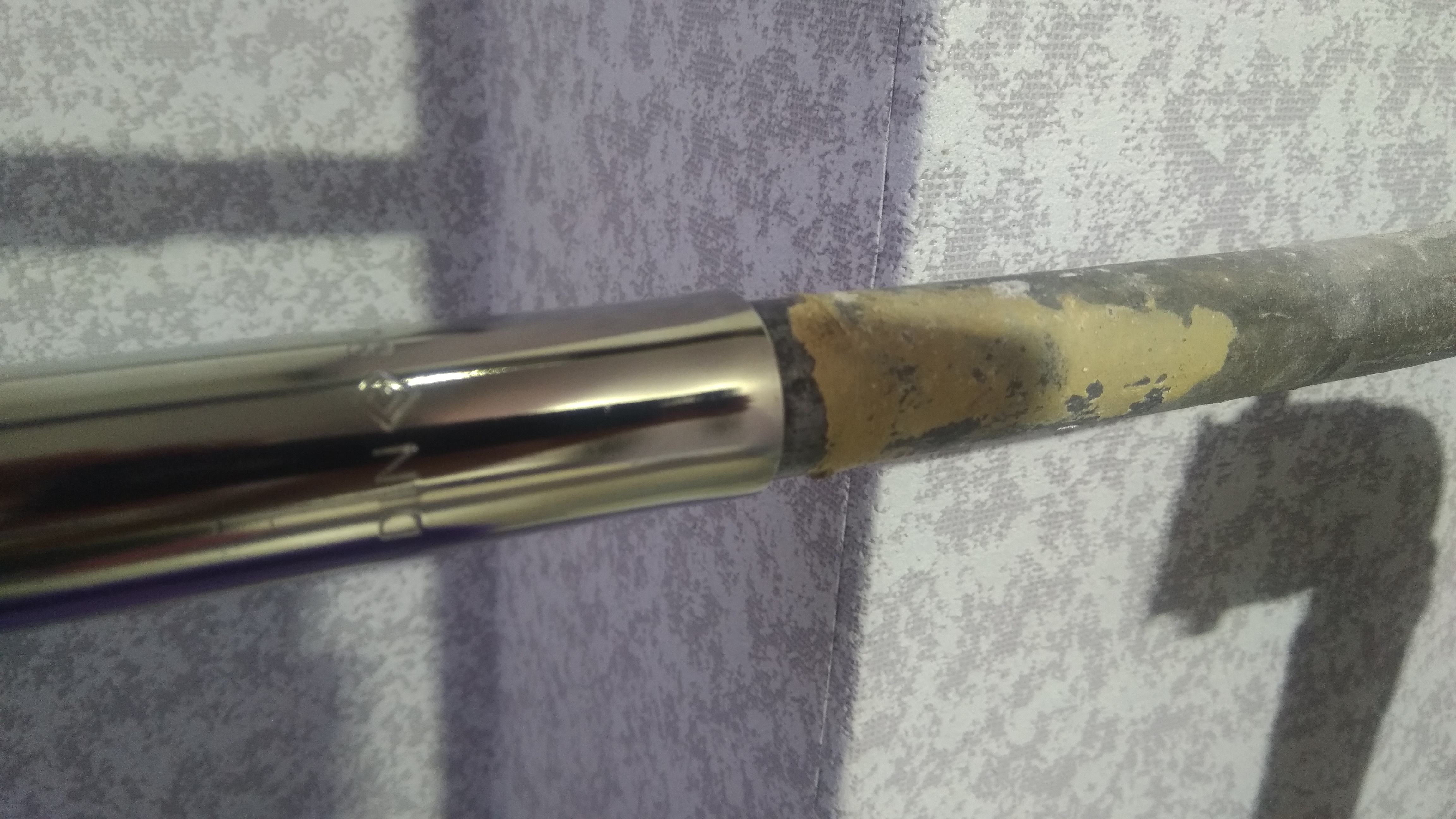

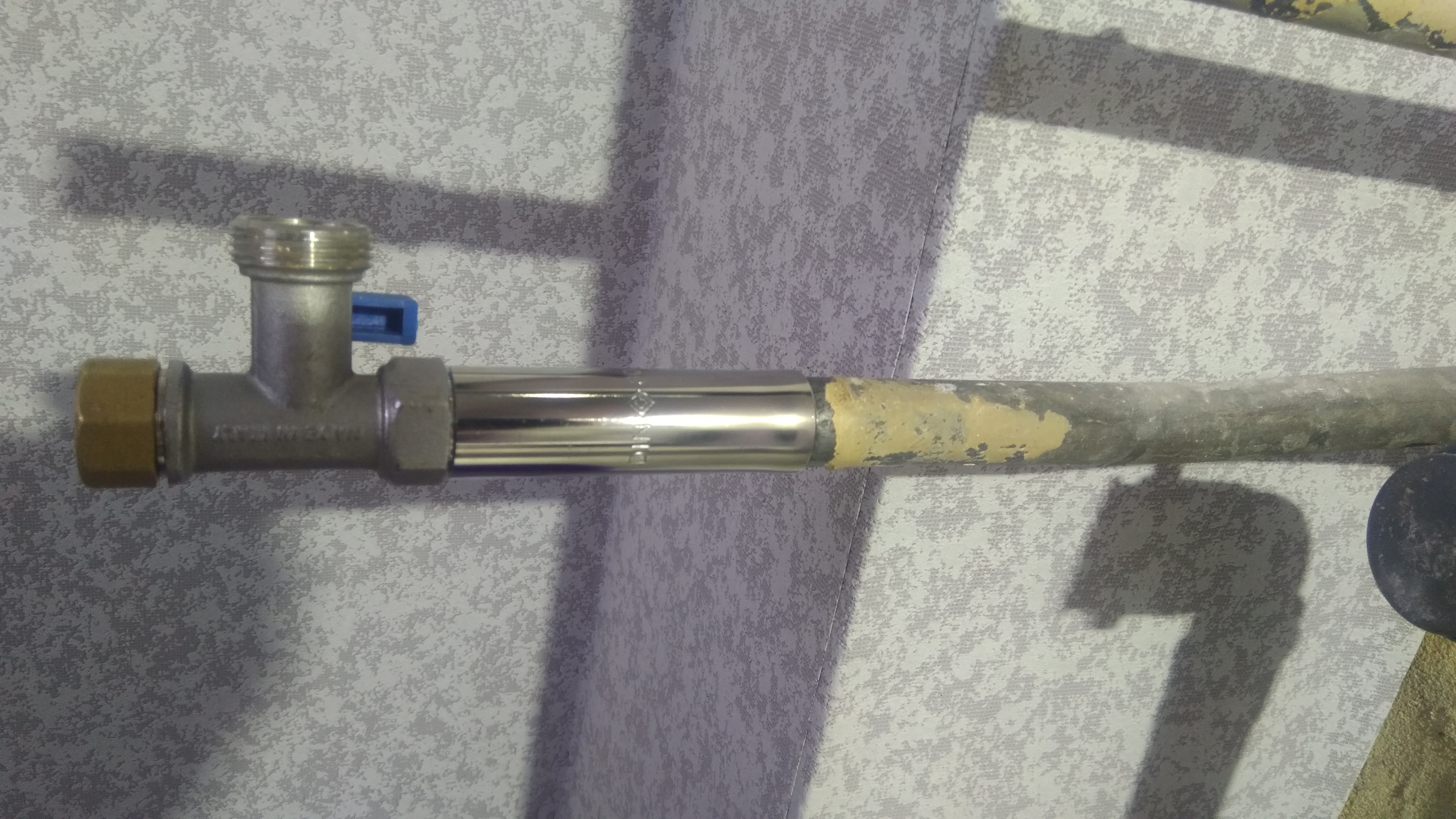

Детский конечно вопрос. Но детские вопросы тоже решать надо. Потребовалось мне немного нарастить стальные трубы образца 1972 года. С этой целью купил в Леруе удлинитель 1/2 на 100 мм. Написано было латунь, но поверх нее хром и из чего оно реально сделано я не знаю.

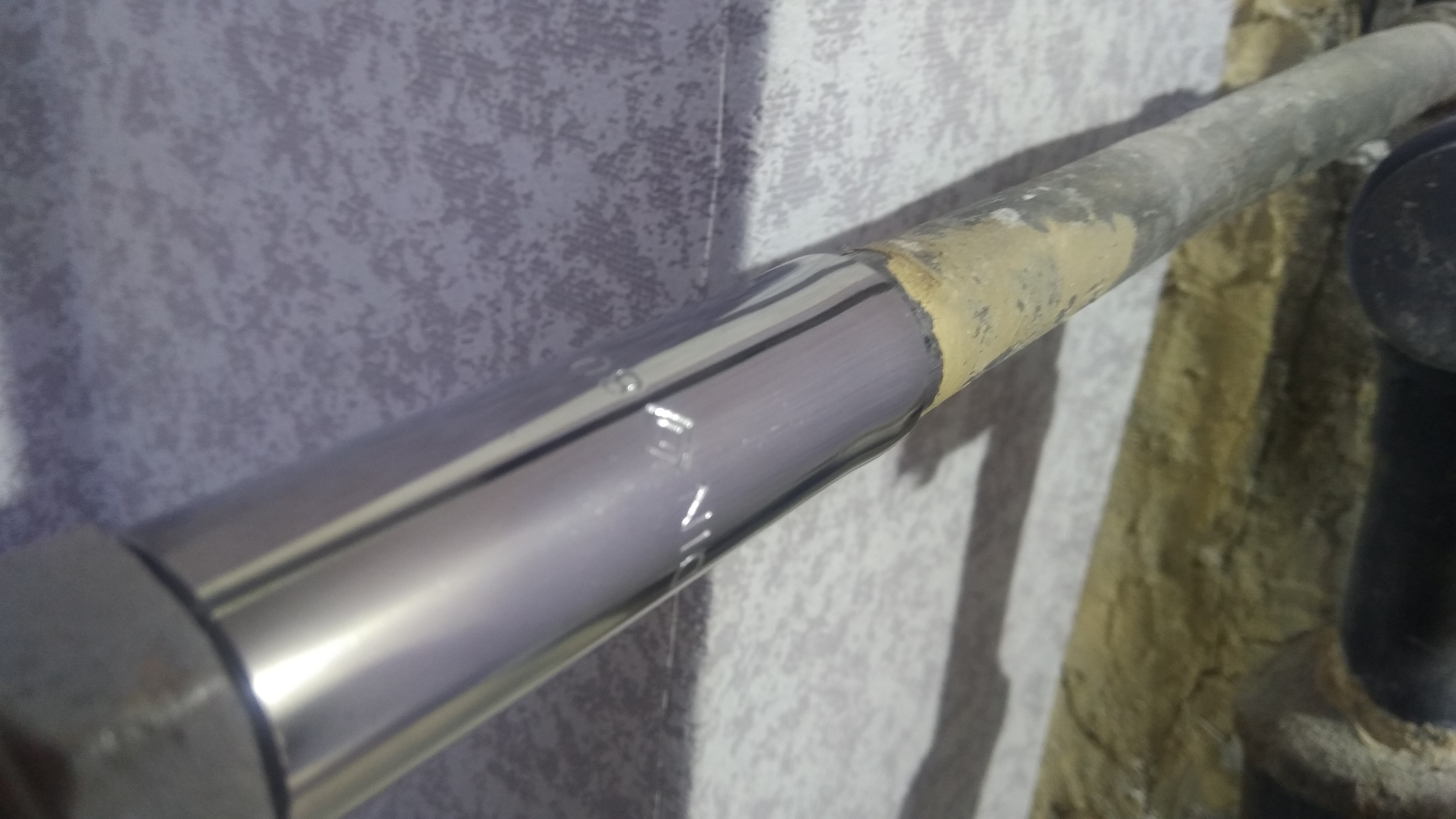

Паковал нитью, Тангит кажется. Но, т.к. советская резьба оказалась какой-то... не вполне соответствующей современной, то мотать нить пришлось сильно больше, чем написано в инструкции к нити. На первой трубе в итоге получилось неплохо и на вторую намотал столько же. Однако там резьба оказалась видимо... не вполне соответствующей резьбе на первой трубе и леруевский удлинитель на ней слегка раздуло. Диаметр увеличился с 23.7 до 24.3 мм:
Вопрос собсно можно ли это оставить на долгие годы, либо придется тащиться за новой деталью и переделывать все?

TAB написал: Вопрос собсно можно ли это оставить на долгие годы, либо придется тащиться за новой деталью и переделывать все?
Конечно идти за новой деталью, которая и весит и стоит в два раза больше.
Идти надо в специализированный магазин и как можно быстрее.

TAB написал: Диаметр увеличился с 23.7
Толщина стенки не смутила?

Alex___dr написал: Толщина стенки не смутила?
Когда брал нет. Даже не подумал об этом. Тема водоснабжения мне не очень близка, хотя и приходилось заниматься ею.

TAB, велики риски потерять куда больше.

Какой день...заказал нормальный удлинитель... в постомат привезли и все. В пятерочку или куда вы там ходите Вечерние доставки есть не дорого
скорее всего обычная цилиндрическая, удлинитель проблемный
А зачем удлинитель? Бочонок стальной и муфту чугунную надо было, не раздует

TAB, на маркете посмотрите, можно боченок и муфту, выбор больше и дешевле

master.msk написал: можно боченок и муфту, выбор больше и дешевле
Да я вот сейчас тоже думаю насчет бочонка, они в городском Леруе рядом с домом есть. Хотя удлинитель выглядел логичнее.
