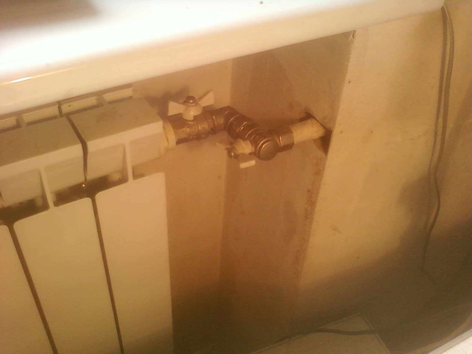

Bolder1 написал: Просто есть подозрение, что одной из функций кранов на батарее и есть перекрытие в случае невозможной жары и духоты,
Отсекающие краны на батарее (шаровые краны) предназначены только для перекрытия при ремонте или замене. Простоят полгода в закрытом виде и перестанут держать воду. Подробности недавно объяснял в подобной теме. Хотя ежели последствия Вас не бембают то делайте как хочется.

Микитович написал: Простоят полгода в закрытом виде и перестанут держать воду. Подробности недавно объяснял в подобной теме.
радиатор никто снимать не будет, и ничто не мешает крутить краники хоть КАЖДЫЙ ДЕНЬ
Микитович написал: Отсекающие краны на батарее (шаровые краны) предназначены только для перекрытия при ремонте или замене.
А если не ремонт и не замена - запрещено переводить шаровый в закрытое положение? :)

BV написал: А если не ремонт и не замена - запрещено переводить шаровый в закрытое положение? :)
Нет, впрочем и как не запрещено затапливать нижних соседей и тому подобное. Я использую шаровый кран в уменьшении отдачи тепла. Но у меня на 2-трубке установлены 2 отсекающих и после них 1 которым и регулирую.

Микитович написал: Но у меня на 2-трубке установлены 2 отсекающих и после них 1 которым и регулирую.
В коллекцию строительных ээээ приколов :) Причем, отсекающий кран - угловой, где прокладки штока под давлением независимо от положения крана

BV написал: где прокладки штока под давлением независимо от положения крана
И ШО??? Сталинка, пять этажей, мой второй. Элеватор, раздача по чердаку, сбор в подвале. Давление на чердаке не более 2 Бар, у меня чуть меньше 3-х. Краны на 25 бар, стоят с 2004 года, ни одной капли подтеков. Похоже что у Вас началось весеннее обострение " а ... ... против". Есть конкретно по делу - можно и обсудить, нет - то и смысла нет.

то, что эти краны более подвержены течи по статистике. То, что регулировать шаровым - неудобно. Это конкретно и по делу. Обсуждать? А смысл?

  1. 17 лет и никаких проблем со "статистикой". Угловые - потому что другие фитинги не сходились, а переваривать косо поставленные отводы в то время не было возможности. Впрочем как и собрать на диагональном подключении. Такое было время.
  2. Регулировку делаю прямым, и то только в начале весны. Нормально. По окончанию отопительного сезона опять полностью открываю. А ежели и закиснет, что вряд ли, то и сам могу заменить. Можно конечно было поставить и с кранбуксой без прокладки но этот компактней и удобней.
Ставить стандартный терморегулятор - у нас не замкнутая система обогрева, и те кто в соседних домах вначале себе такое понаставляли (сталинки после полного капремонта) то через пяток лет уже снимали эти закисшие крантики, и им просто ставили шаровые отсекающие.
А как закисают постоянно закрытые шаровые и что потом с ними - давно известно.
