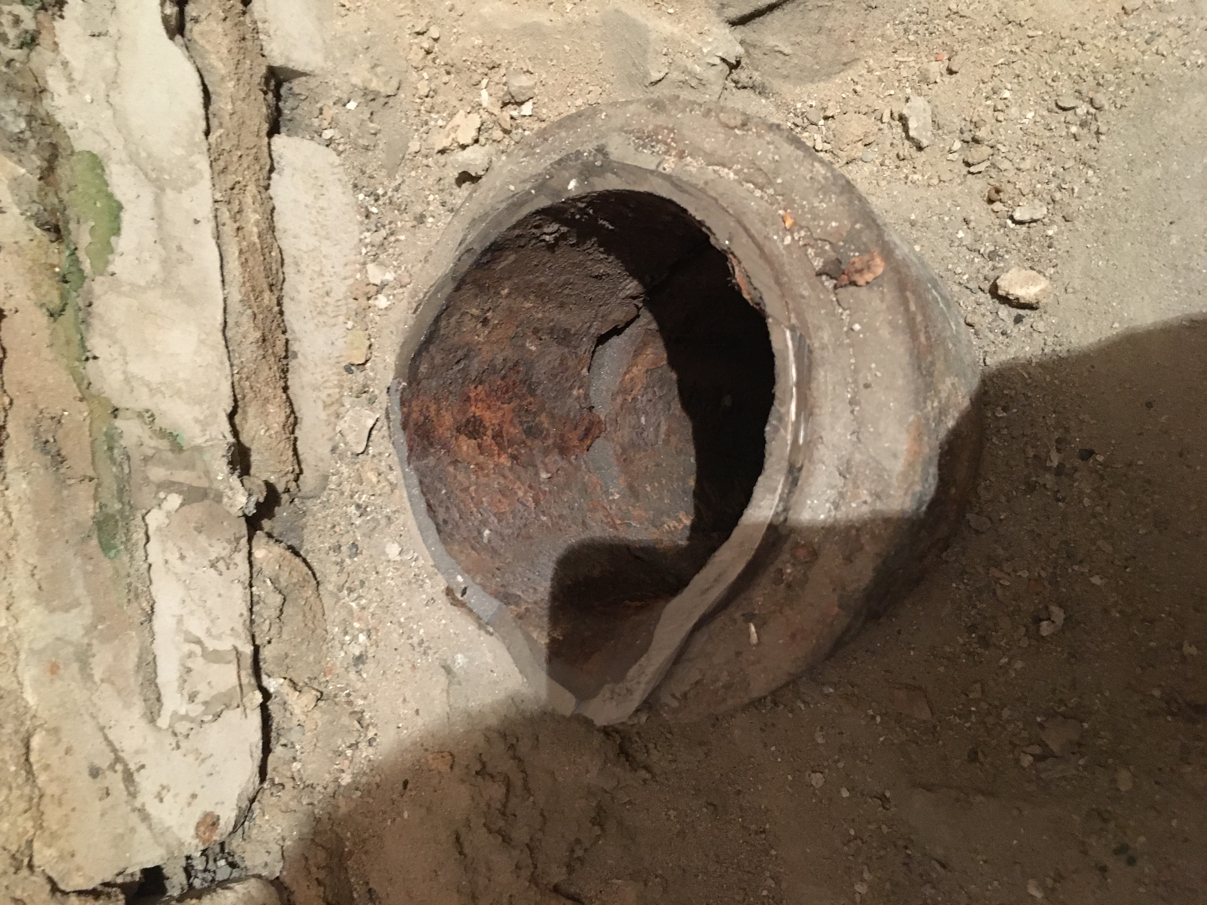

Всем привет!
Хочу соединить старый канализационный вход с новой чугунной канализацией Dueker.
Не получилось расчеканить старую крестовину, и я ее срезал. Оставшуюся часть вытащить тоже не получается. Внутренний диаметр сейчас около 9,5 см.
Как можно приладить сюда новую крестовину 100x50x50? Существует ли переходник 9 см нар. на ~10 см внутр.?

Вытащить остатки из раструба. Методов много:
  • распилить на 2 половины сабельной пилой
  • то же - электро или газ сваркой
  • ковырять щель подручными средствами долго и нудно
Потом зачеканить 100 мм в раструбе 123мм каболкой и цементом
Сообщений: 139782
28.03.2021 в 16:17:27
И зачем чугун, если пластик вставить проще? Через манжету 123/110

BV написал: Вытащить остатки из раструба. Методов много:
BV, а между сабельной пилой и лобзиком есть принципиальное отличие? Лобзиком пробовал, но не пилит вообще. Да и лезвие слишком короткое.

28.03.2021 в 17:43:12
чугунную трубу пилит только алмазная пила.

28.03.2021 в 20:08:40
C2h5-OH, Прекрасно пилит абразивный диск нормальных изготовителей. А вот когда приходят "братья Марио" с хрензнаетчемпопало - то только пламя и дым.
pixx написал: Как можно приладить сюда новую крестовину 100x50x50? Существует ли переходник 9 см нар. на ~10 см внутр.?
115-я болгарка + спиленный диск и спокойно входит в раструб. Аккуратно пилите продольно несколько пропилов (тянуть на себя) внутренней трубы, потом аккуратно поддев один сегмент его тащите внутрь и главное - НЕ УРООНИТЬ ЕГО В СТОЯК И НЕ РАСКОЛОТЬ РАСТРУБ. После вычищаете седловину, только без ударов.
Долго искал такой редуктор, в одном месте пришлось унитаз заводить 90-м Остендорфом. Проблема в том что горловина выходила выше уровня пола, а 1 м лежака нужно было уложить прямо на перекрытие. Вот и спилил под ноль, долго вычищал внутри наросты за 70 лет эксплуатации и так завел отвод D-90 87,5 град. Далее прямой участок и поворот вверх. Полет нормальный несколько лет.

28.03.2021 в 20:09:12
Вот эти пилки нормально пилят чугун, проверено https://www.bosch-professional.com/ru/ru/sabel-nye-pil-nye-polotna-s-1157-chm-endurance-for-vehicle-rescue-2606905-ocs-ac/

30.03.2021 в 11:02:10
pixx написал: Хочу соединить старый канализационный вход с новой чугунной канализацией Dueker.
pixx,
Здесь все подробности такой замены, даже с "картинками"
https://mastergrad.com/forums/t254089-voprosy-po-zamene-chugunnogo-kanalizacionnogo-stoyaka-na-bezrastrubnuyu-sml-kanalizaciyu/#post5744358

30.03.2021 в 14:50:31
pixx написал: а между сабельной пилой и лобзиком есть принципиальное отличие?
принципиального нет, но сабля удобнее
pixx написал: но не пилит вообще.
значит пилка такая, да и на сабле пилки более широкие и поэтому более жесткие
C2h5-OH написал: чугунную трубу пилит только алмазная пила.
C2h5-OH,
давно, когда не было ничего современного прекрасно пилили ножевкой по металлу. И это проще и легче чем пилить сталь.
Микитович написал: А вот когда приходят "братья Марио" с хрензнаетчемпопало - то только пламя и дым.
да, но зато - быстро :)

30.03.2021 в 17:14:31
BV написал: да, но зато - быстро :)
Пилить чугунину плохим диском будет много дыма и даже не искры а красное короткое пламя, и почти не берется, не столько пилит как лижет. А с нормальным диском. в котором качественные абразив и бакелитовая смола, перепилить 100-ю старую чугунину пару минут. Искры красноватые но без пламени и дыма намного меньше.
Сообщений: 139782
30.03.2021 в 17:24:00
Микитович, я имел в виду или электросварку - инвертор, или газовую. И тем и другим можно разрезать остаток трубы на 2 половинки. Нагрев для легкого разьединения - бонусом, также как вонь и клубы дыма :)
