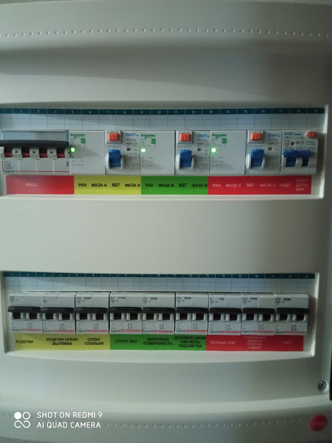

Ну ок, тогда вот та картинка с которой я начал повествование. В ней представлены автоматы которые стоят сейчас, и правее - то что мне кажется логичным поставить.
Очень надеюсь на комментарии по сути. Если считаете что какой-то диф выбран неверно - прошу явным образом указать, в идеале с комментарием, хотя бы коротким, чтобы я сам понял в чем проблема выбора.
А вот как выглядят те два щитка которые есть сейчас. Тот что больше - основной. второй поменьше - фактически для теплого пола. Подписи на дифах на иностранном языке, я ж писал что я не в МСК, потому эти китайские дифы никому не предлагаю))))

Помогите с конкретикой плиз! Но пожалуйста только в рамках замены дифов, без перетряхивания и перекоммутации щитов (перекоммутировав все я могу получить сложности с местной электрической компанией, которая контролирует эту тему)

Одно смущает - если моего ребенка треснет током от проложенного в полу кабеля от просочившейся через пустоты в плиточном клее и швах пола воды - козлищам мне будет поздно предъявлять претензии.
В этой связи хочу уточнить и переспросить - считаете ли вы нормальным и достаточным установку дифа C32 AC30 на выделенную линию теплого пола размером 3 метра и общей мощностью 300 ватт (маты по 150 ватт на метр в плиточном клее) в ситуации когда весь санузел размером 3 метра, и из этих трех метров 1 метр занимает душевая зона с трапом в полу (без душевой кабины, без бортиков и какого-либо заграждения от воды, нерастекание воды по полу достигается лишь небольшим уклоном в сторону вмонтированного непосредственно в пол слива)?
Неужели и здесь вы считаете предложенный диф C6 A10 избыточным а установленный застройщиком C32 AC30 подходящим?

Конкретно: 32А на 300 ваттный ТП - это чей то недосмотр, в таких случаях ставится линия сечением в 1,5 квадрата и АВ 10А.
По поводу 10мА диффзащиты экранированного и заемленного греющего кабеля , это уже ваши фантазии , а производители согласно нашим нормативам требуют 30мА .
Емнип существуют правила использования УЗО с током 10mA в ванных комнатах, ну как минимум, емнип, это относится к розеткам в ванной комнате. Данные правила не применимы к теплому полу в ванной комнате?
И кстати еще один параллельный вопрос, косвенно связанный с предыдущим: в комнатах линии под теплый пол проложены достаточно занятно - в пластиковую трубу (не гофра) изначально была заведена проводка под кондеи (3х2,5мм), причем каждая жила прокладывается отдельно, нет общей изоляции. А уже затем, спохватившись, в эти же трубы точно таким же макаром заложены еще по 3 жилы, и тоже без общей обмотки, но уже под теплый пол (тетмостат теплого пола в итоге расположен в зоне кондея)
Такая проводка как-либо влияет на токопроводящие и тепловые рабочие свойства проводки? Влияют ли подобные вещи на выбор/характеристики АВ/УЗО?
