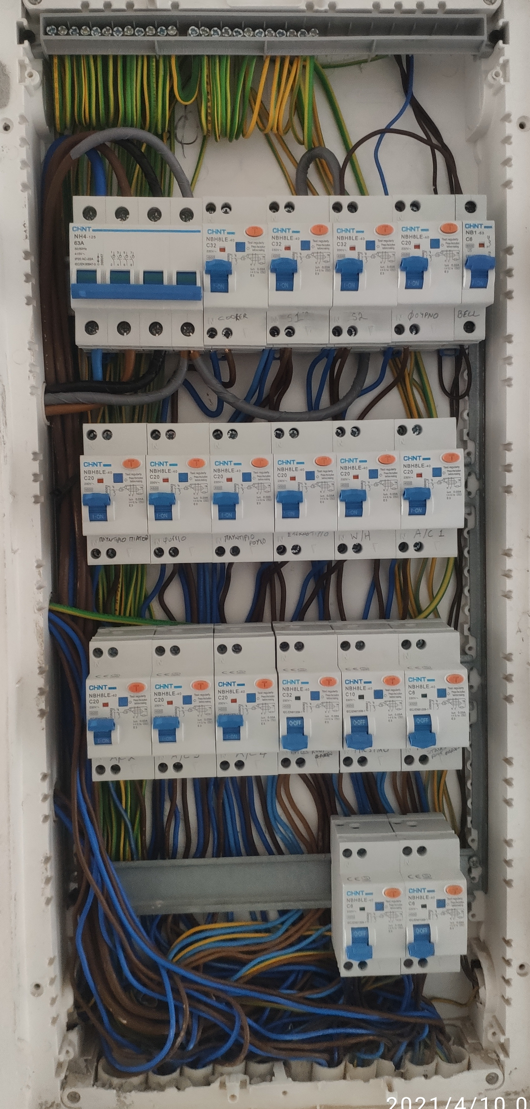

MaSeVi написал: Bull, Файлы не грузятся
MaSeVi, Прекрасно грузятся . Щиты явно проектировал чокнутый проффесор.)))

dokar, да, и еще раз да! Потому и эта тема встала, потому и замена дифов! Помогите с конкретикой плиз! Но пожалуйста только в рамках замены дифов, без перетряхивания и перекоммутации щитов (перекоммутировав все я могу получить сложности с местной электрической компанией, которая контролирует эту тему) Зы: профессор совсем не русский, для него ПЭУ не существует. Он тут с ослика слез лет как 10 только, какие ему тут ПЭУ...
Если вы считаете что это делать не надо - я успокоюсь и закрою тему. Но меня гложат сомнения.

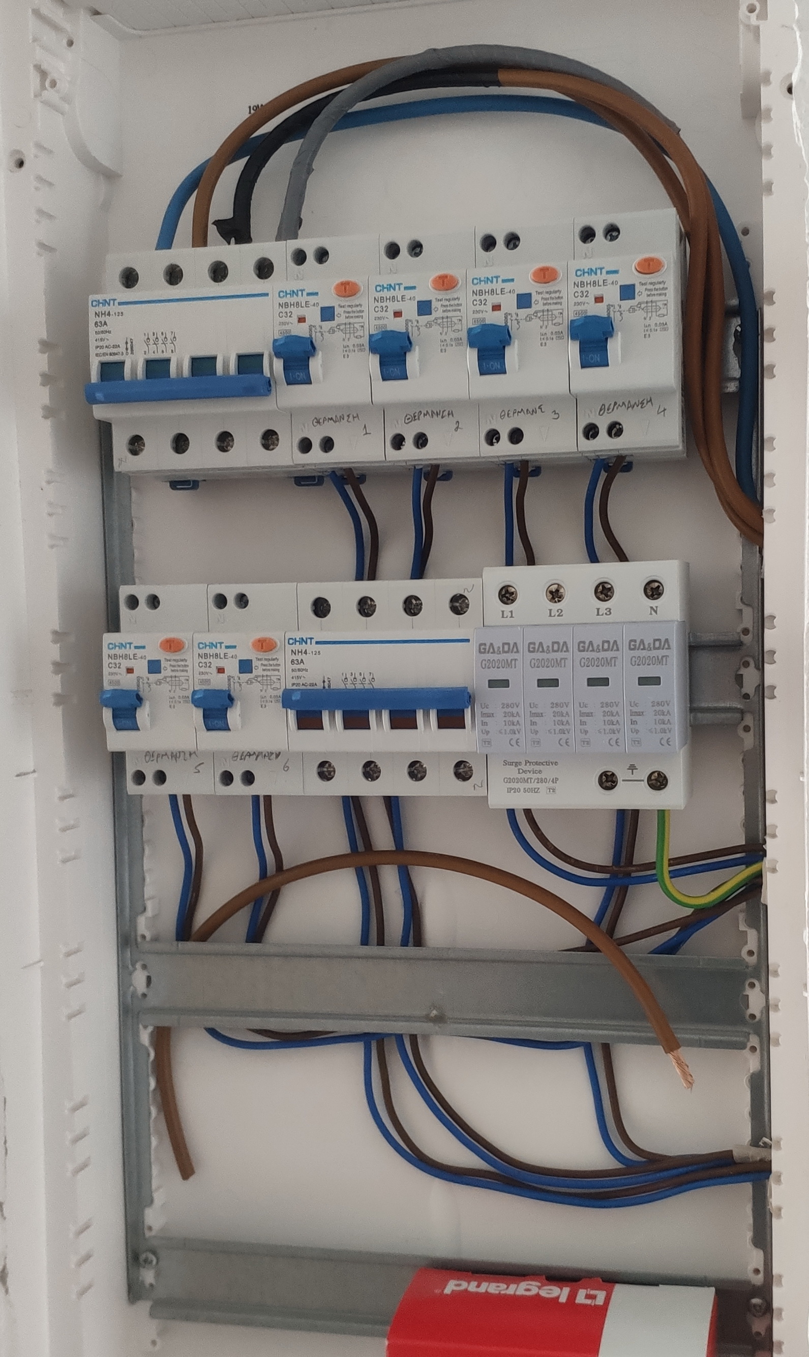

Одно смущает - если моего ребенка треснет током от проложенного в полу кабеля от просочившейся через пустоты в плиточном клее и швах пола воды - козлищам мне будет поздно предъявлять претензии. В этой связи хочу уточнить и переспросить - считаете ли вы нормальным и достаточным установку дифа C32 AC30 на выделенную линию теплого пола размером 3 метра и общей мощностью 300 ватт (маты по 150 ватт на метр в плиточном клее) в ситуации когда весь санузел размером 3 метра, и из этих трех метров 1 метр занимает душевая зона с трапом в полу (без душевой кабины, без бортиков и какого-либо заграждения от воды, нерастекание воды по полу достигается лишь небольшим уклоном в сторону вмонтированного непосредственно в пол слива)?
Неужели и здесь вы считаете предложенный диф C6 A10 избыточным а установленный застройщиком C32 AC30 подходящим?

Bull написал: А вот как выглядят те два щитка которые есть сейчас. Тот что больше - основной. второй поменьше - фактически для теплого пола. Подписи на дифах на иностранном языке, я ж писал что я не в МСК, потому эти китайские дифы никому не предлагаю)))) https://iscr.ru/image/zODk8 https://iscr.ru/image/zOHZI

Bull, Конкретно: 32А на 300 ваттный ТП - это чей то недосмотр, в таких случаях ставится линия сечением в 1,5 квадрата и АВ 10А. По поводу 10мА диффзащиты экранированного и заемленного греющего кабеля , это уже ваши фантазии , а производители согласно нашим нормативам требуют 30мА .
