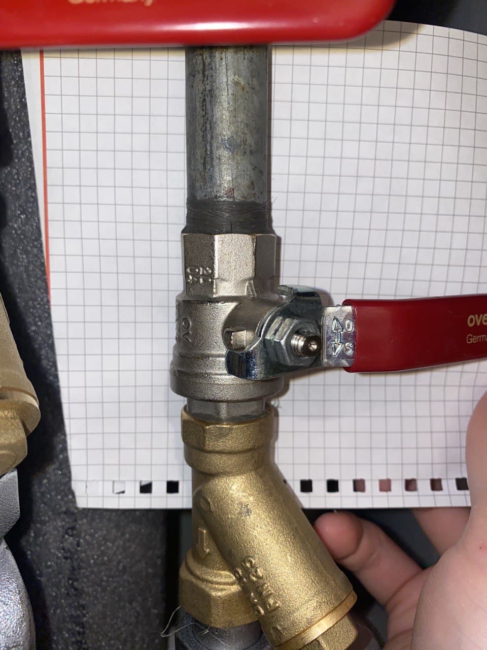

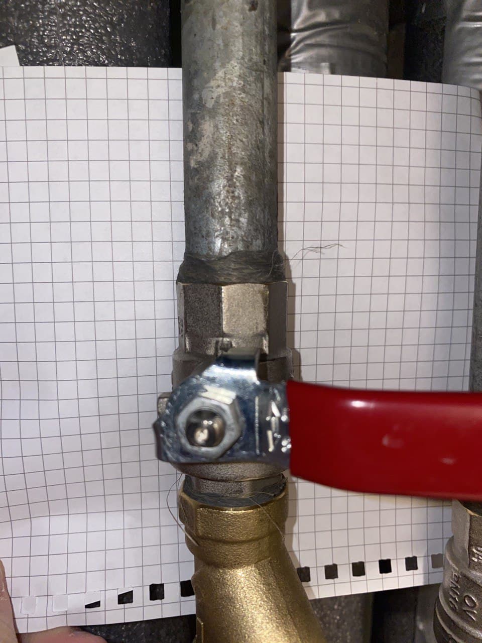

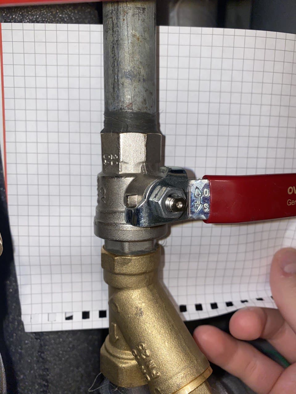

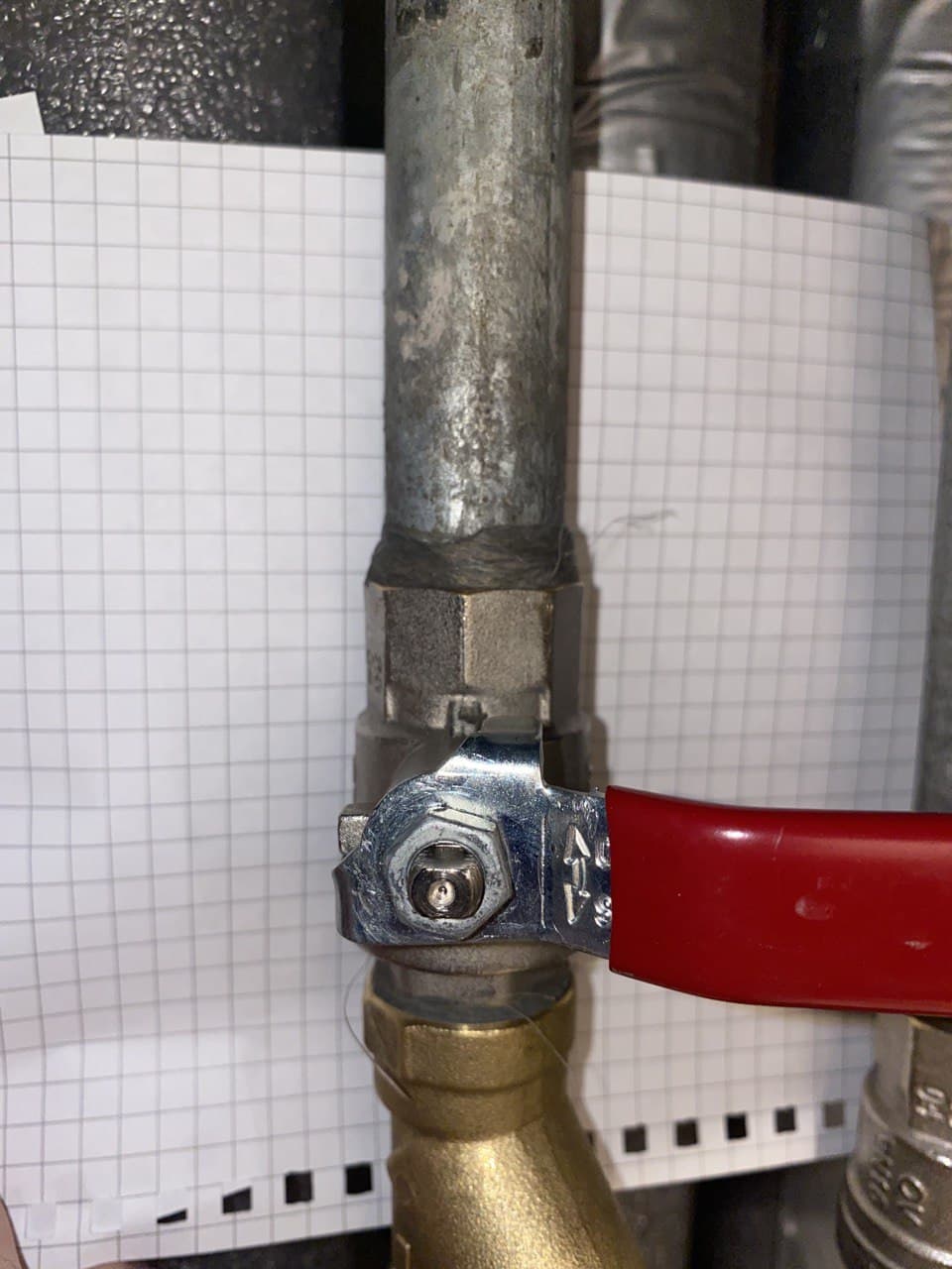

Добрый день!
Помогите пожалуйста новичку советом как поступить. Менял в квартире отсечные краны, старые были паленые Bugatti, новые выбрал Oventrop orbital. По спецификации он Ду15, G 1/2"ВР, G 1/2"HP, PN20, PN16, латунь. Резьба на вводных стояках коническая. Открутил паленый bugatti, снял старый лен, сколько он снимался, намотал тонкую нить льна, пропитанную унипаком, накрутил oventrop на столько же оборотов, как стоял bugatti, это 3.5 - 4 где-то было.
На гайке крана образовалось расширение в форме конуса, см. фото. У нового крана ширина одинаковая по всей длине гайки, у поставленного - верх примерно на 0.5 - 1 мм шире, чем низ. Похоже много льна добавил, хотя нитку делал тонкую (верх обмотки - это не вылезло, это намотал хвост, все что было, не стал обрезать).
Нужно ли с этим что-то делать? Или пусть так стоит?

borismsk, овентроп краны отличные, но на ввод стараюсь их не ставить, как раз из-за некоторой мягкости латуни. Резьбу цилиндрическую надо было. Можно и конус. Вопрос также к качеству резьбы. И льна поменьше надо было. С этим ничего уже не сделать. Хорошего мало. Но я не видел лопнувших овентропов, хотя почти все, что приходилось видеть, они так и накручены.
