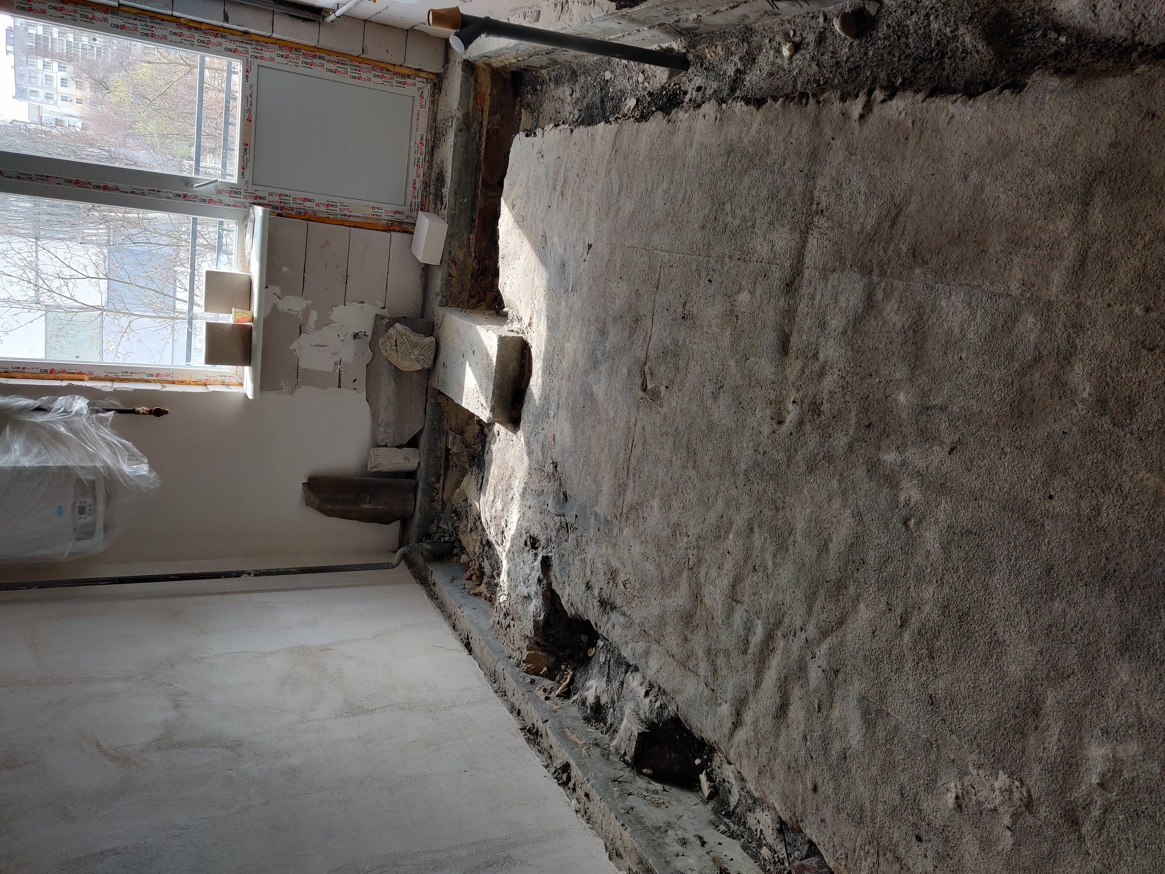

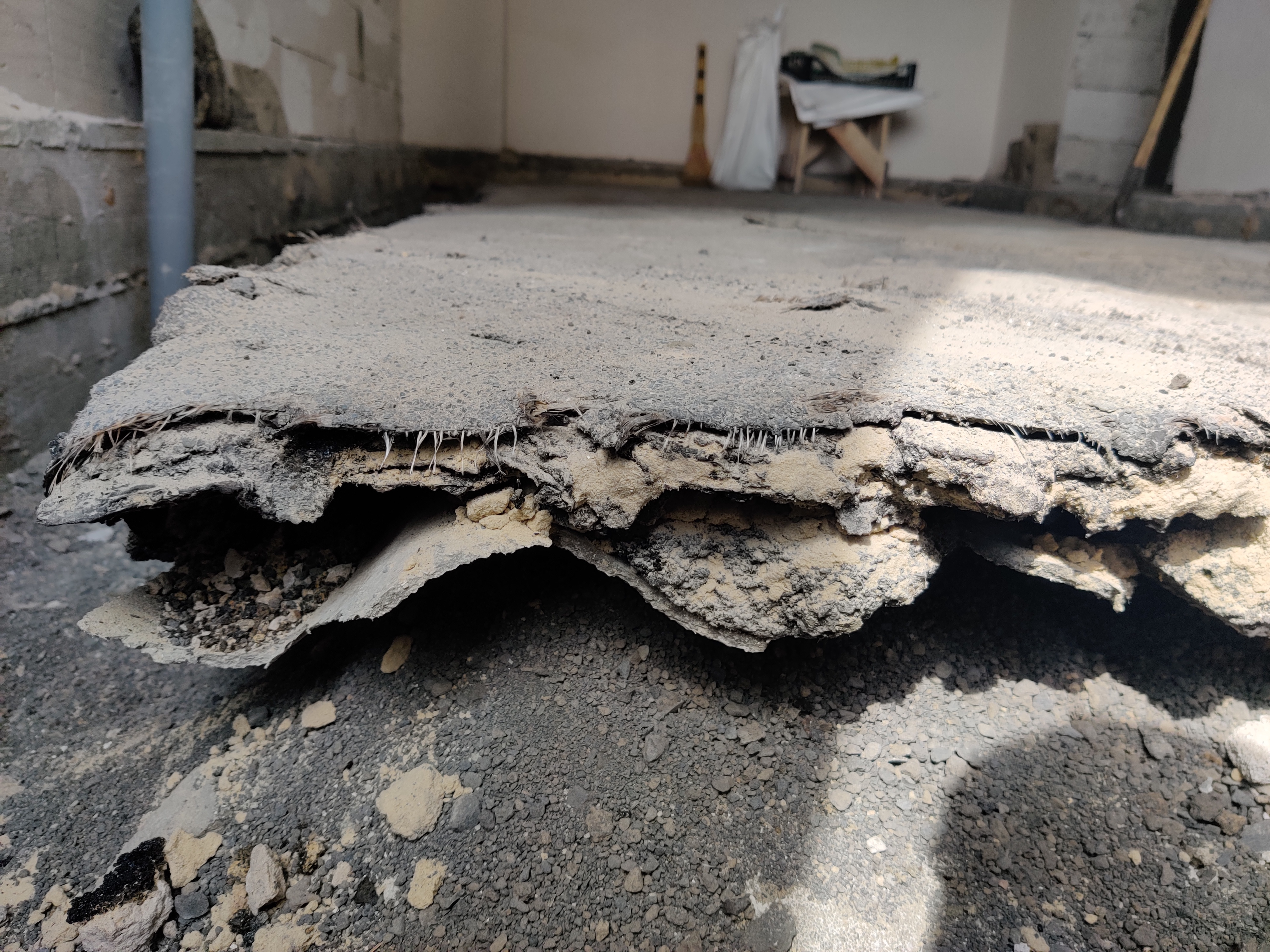

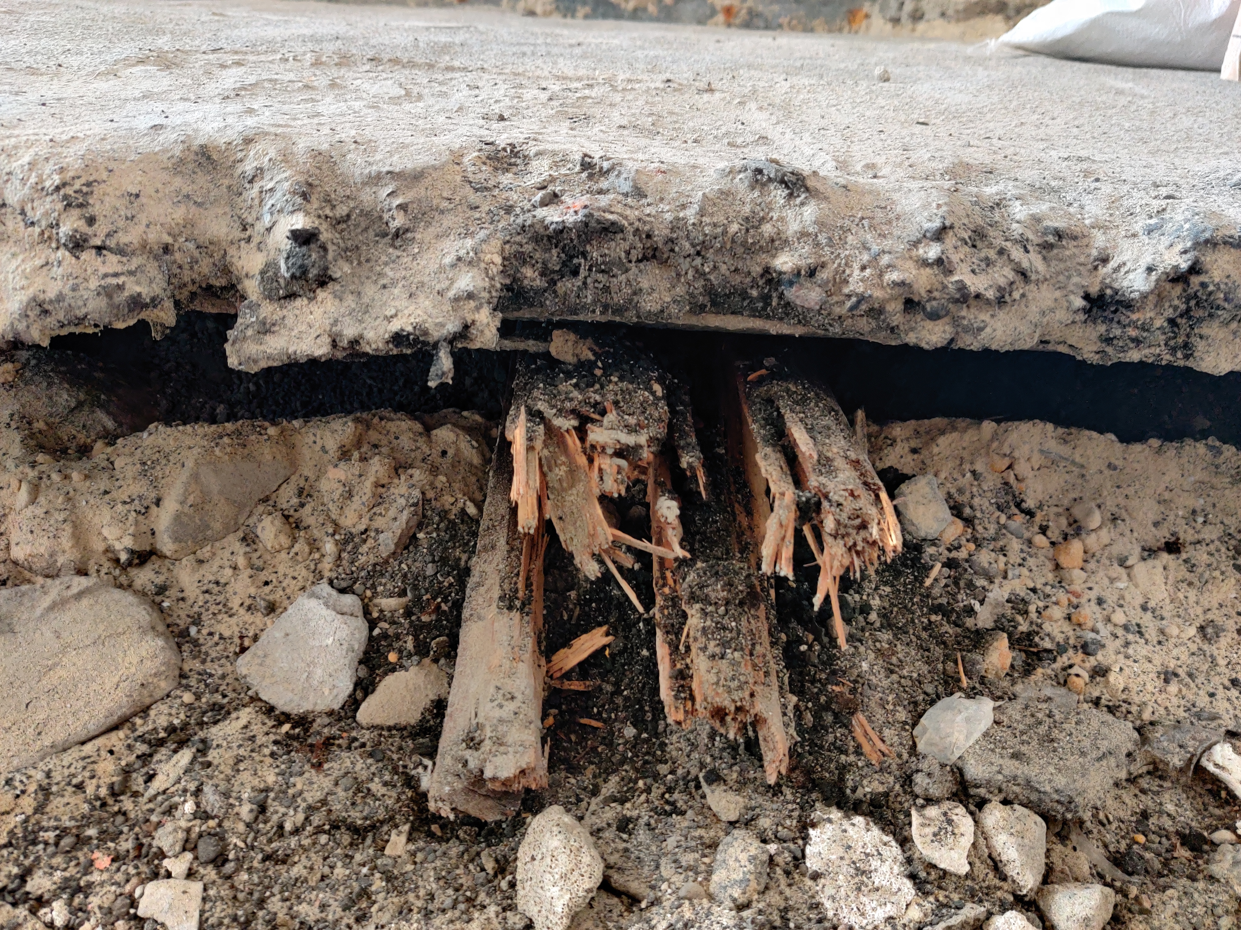

Квартира в доме, который переведен в жилой фонд и является реконструкцией детского сада, построенного в 80-хх годах. На 2-х этажное здание добавили 2 этажа. Квартира на 3 этаже. При снятии стяжки в кухне от застройщика, для прокладки теплого пола, обнаружено, что на бетонных плитах перекрытия лежит не снятое покрытие старой крыши. Вдоль стен стоящих на армопоясе, где-то 50 см в ширину, засыпано обломками газобетона, кирпича и палками в перемешку с песком. Середина комнаты - само покрытие старой крыши, состоит из крошки асфальтной, на ней каждый метр деревянные лаги, подгнившие только с краев,сверху шифер покрытый битумом и рубероидом. Все это было покрыто песком в 5 см, в некоторых местах лежала сетка и сверху стяжка 4-5 см. От плиты до общего уровня пола в квартире 40 см. Остальную стяжку в квартире не трогали. Вопрос, можно ли такой пирог оставлять в комнатах, где теплый пол не планируется, не будет ли такой пол проседать? Застройщик утверждает, что все нормально и демонтировать отказывается.

Vasilkat написал: не будет ли такой пол проседать?
БУДЕТ так как покрытие плиты перекрытия помимо того что многократно латанное и отслужило ресурс НЕ рассчитано как основа для стяжки эксплуатируемой с нагрузкой квартиры. .
Vasilkat написал: Застройщик утверждает, что все нормально и демонтировать отказывается.
Застройщики экономят чтоб больше прибыль получить. В Вашем случае как минимум УМЫШЛЕННО ОБМАНЫВАЕТ и возможно ещё что то хочет СКРЫТЬ.
