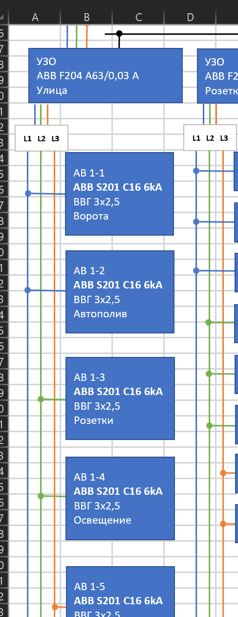

a__l, под каждым указанным АВ: тип кабеля, сечение, назначение. Плюс распределение по фазам, пока как Вы это представляете... Пока, без обид: веселые картинки...

MaSeVi написал: Плюс распределение по фазам, пока как Вы это представляете
так а разве у меня это не сделано, я соединил каждый АВ с соот. фазой, к которой он будет подключаться (показано и цветом и точкой к какой фазе буквально) ... или как это обозначать?
остальное (тип кабеля, сечение, назначение) - типа такого? (картинка)

a__l написал: добавил линии
На кухне .... ничего не забыли? Варочную? У Вас должно-быть блочный контейнерный генератор на соляре? По мощности более чем мощность ввода...? :)
И если есть неотключаемые (на долгий отъезд) линии, то возможно захочется, чтобы гену что-то автоматически стартовало, и тогда еще что-то должно поддерживать питание, пока гена не выйдет на режим.

BV написал: У Вас должно-быть блочный контейнерный генератор на соляре? По мощности более чем мощность ввода...? :)
маленькая гена на 3кВт максимум :) для основных потребителей должно хватить
BV написал: На кухне .... ничего не забыли? Варочную?
да спасибо, добавлю
BV написал: И если есть неотключаемые (на долгий отъезд) линии, то возможно захочется, чтобы гену что-то автоматически стартовало, и тогда еще что-то должно поддерживать питание, пока гена не выйдет на режим.
хорошая идея конечно, но пока с этим не разбирался (в плане как это сделать пока не знаю)

a__l написал: маленькая гена на 3кВт максимум
эта пуколка может не стартовать с компрессором холодильника, либо остановиться от него, если будет еще что-то по мелочи.
Напишите перечень линий с питанием от гены, и ....гугл: "какая мощность гены - что можно позволить включить" Или наоборот - что можно включить в гену 3 квт :popcorn
a__l написал: хорошая идея конечно, но пока с этим не разбирался (в плане как это сделать пока не знаю)
знать не обязательно, можно просто копить много денег :)

добавил описания АВ, кабеля и сечение (вставил бы PDF, но вроде только картинки можно) тут PDF (более читаемо) https://dropmefiles.com/0qZra

a__l, освещение распределяйте под разные УЗО.

megrad написал: освещение распределяйте под разные УЗО.
Да...переделаю

a__l, розетки и освещение одноимённых помещений под разные УЗО. На кухню как мин. две линии - розетки фартука и всё остальное. Не увидел посудомоя.... Под генератор перевести освещение, пару розеток на кухню. Котельная газовая? В гараж отдельный щит с тремя фазами.

megrad написал: Не увидел посудомоя
будет в постирочной подключено (через розетки постирочной подключено... на схеме "Розетки постир,хамам,кор", АВ 2-1), поэтому не выводил отдельно.
megrad написал: На кухню как мин. две линии - розетки фартука и всё остальное.
у меня сейчас: розетки кухня, индукция, дух.шкаф, вытяжка ... или я не так понял?
megrad написал: Под генератор перевести освещение, пару розеток на кухню.
хм ... интересная мысль. Я кстати, не думал отдельно выделять розетки под генератор, т.к. идея была такая: если работает генератор, то я сознательно не пользуюсь всем, а только необходимым... поэтому генератор подключаю ко всем линиям... но на сколько это из практики будет работать? вопрос конечно же
megrad написал: Котельная газовая?
да
megrad написал: В гараж отдельный щит с тремя фазами.
у меня гараж в доме (на 1м уровне), и сам этот щит в гараже будет стоять. но будет еще хоз. постройка, туда планирую вести 1 фазу (свет и розетки в мастерской). Можно ли эти линии к общим узо дома подключить или лучше под них выделить отдельное УЗО?
