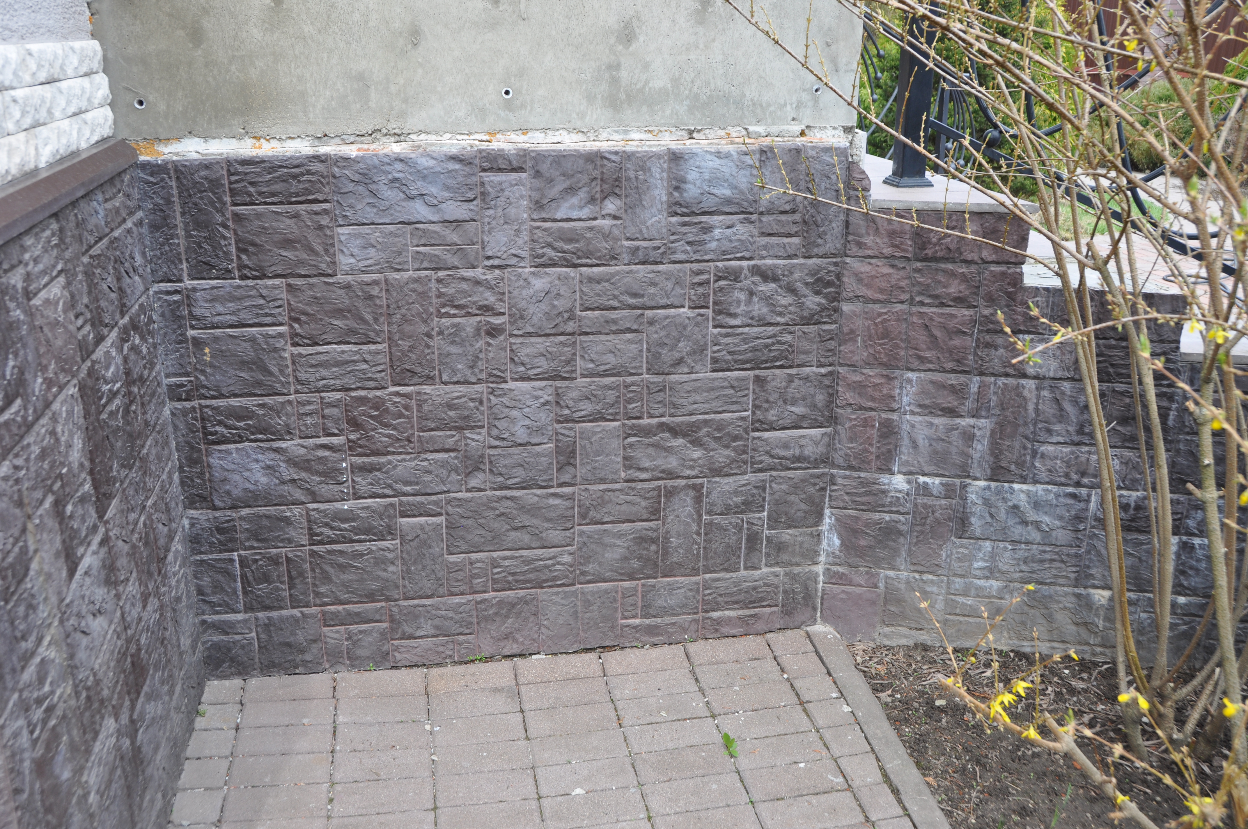

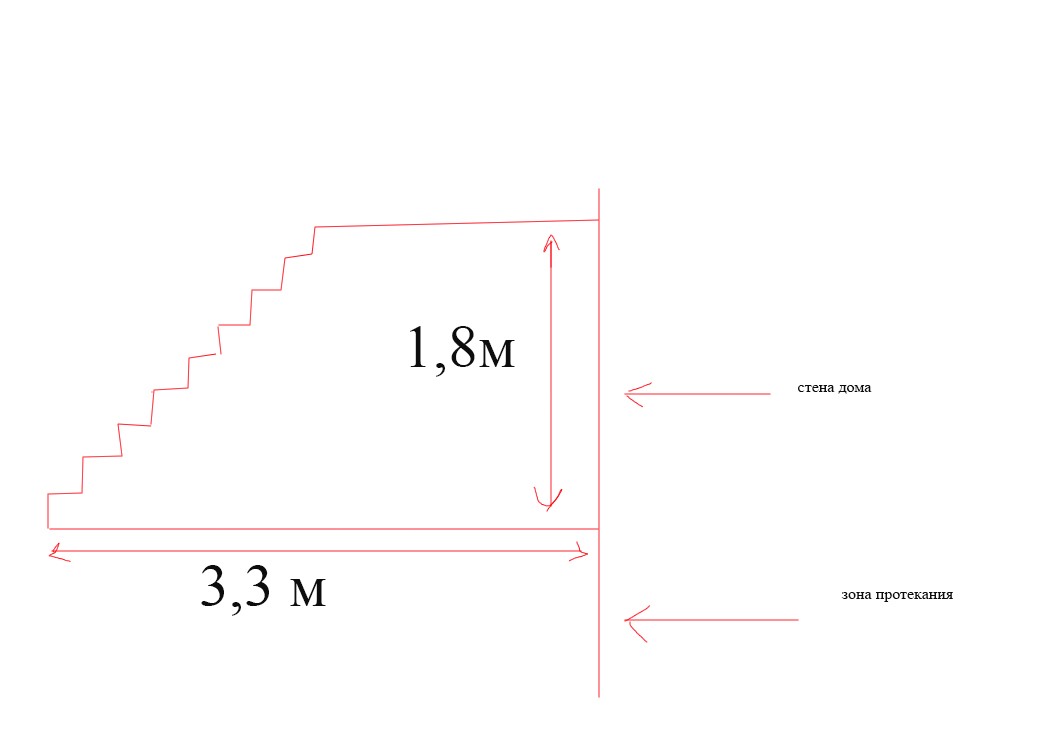

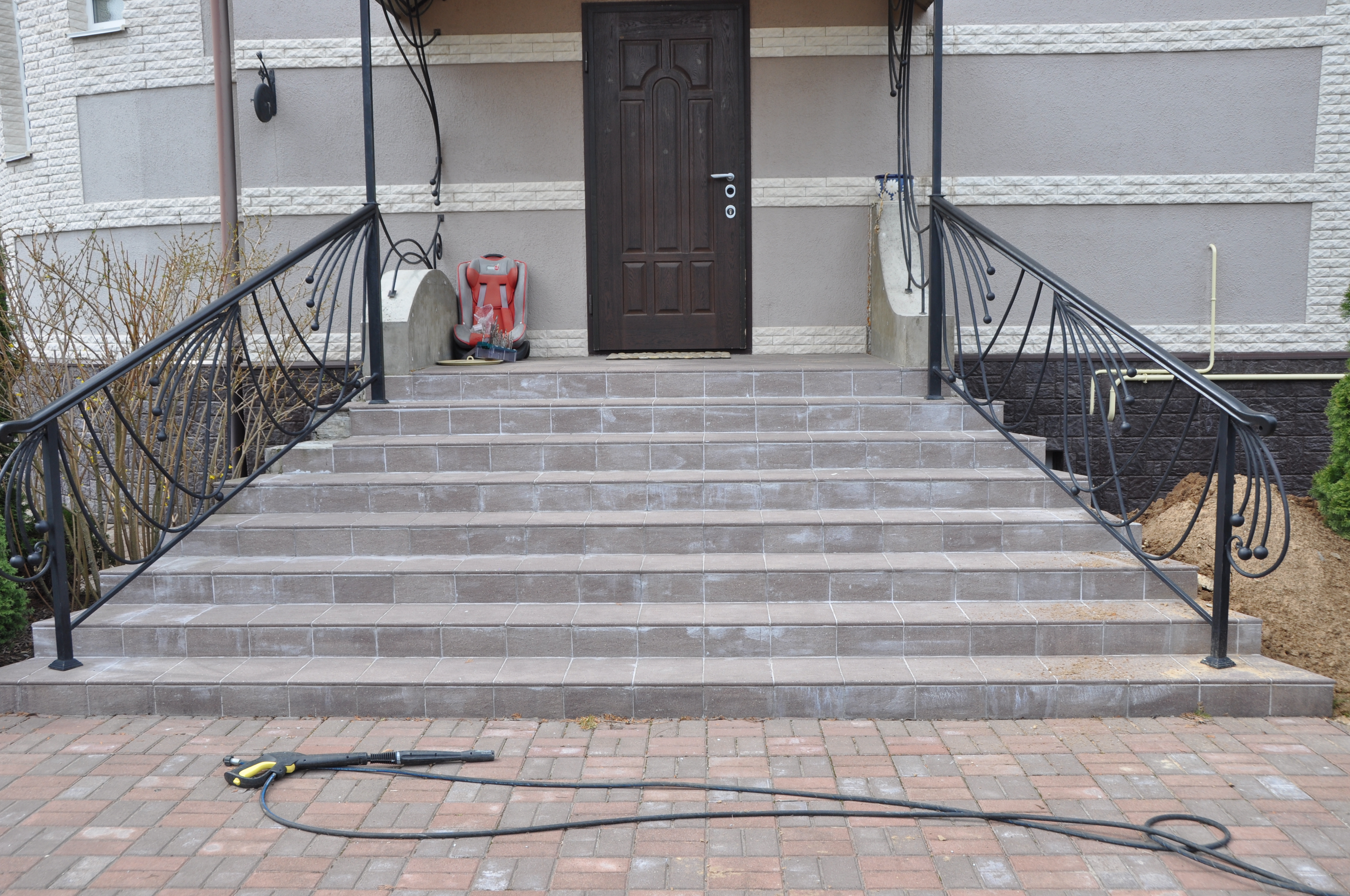

Под крыльцом нет гидроизоляции. При сильных дождях в дом начинает попадать вода. Реально ли вырыть узкую , сантиметров 30, траншею под крыльцо и заделать дырку? Или крыльцо лишится точки опоры и начнет со временем двигаться? На голову оно конечно не свалится, т.к. опирается и о стенку дома и по земле имеет большую площадь опоры (само крыльцо шириной 3 м, длиной 3,3 м, высотой 1,8 м. Т.е. там кубов 10, тонн 25). Такие работы вообще делаются?

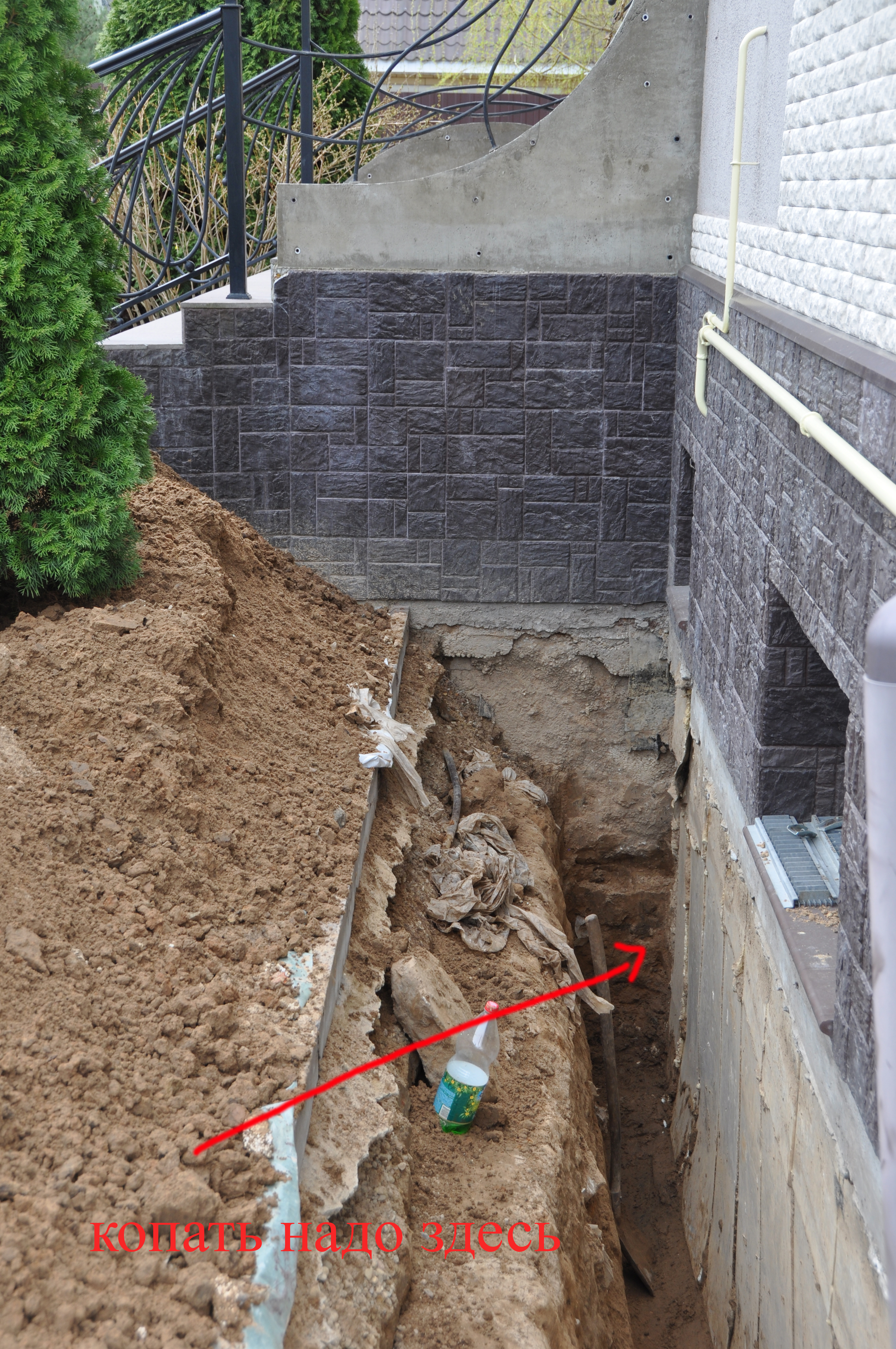

Вот фотографии.

b`lack написал: Реально ли вырыть узкую , сантиметров 30, траншею под крыльцо
не забудьте туда дренаж заложить.... И почему надо копать под стыком с домом, почему нельзя окопать крыльцо по ПЕРИМЕТРУ?

в месте указанном красно стрелкой планируете установить дренаж ?

BV, Вы абсолютно правы, надо его окопать по периметру и изолировать целиком с домом. Самый правильный и безопасный вариант. Спасибо огромное.

а с отмосткой из тротуарки что решили ? она пропускает воду не выполняя своей функции вовсе
BV написал: окопать крыльцо по ПЕРИМЕТРУ?
ливневку заложить ?

fhntv, Да, буду делать ливневку и поднимать брусчатку, создавая уклон. Только возникает вопрос, как заизолировать крыльцо? Окапывать его со всех сторон одновременно, наверное, не хорошо. Вдруг уползет куда-нибудь. А окапывать по одной стороне, это я в летний период не уложусь. Надо окопать одну сторону, затем вымыть её керхером, потом она ещё пару недель будет сохнуть, затем нанести цементную штукатурку, её 28 дней, и затем нанести праймер и наплавляемую изоляцию. Т.е. на одну сторону уйдет дней 50. А таких стороны 3. Это писец.

как бы ливневка удаляет воду попавшую непосредственно в нее и с прилегающих водосгонных и надо полагать отчасти гидроизолированных территорий сама по себе ливневка по грунту и тротуарке - это фейк к тому же путь воды вам неизвестен, вдруг это водяная линза по соседству ? идеи со штукатуркой и керхером заменит нормальная классическая отмостка
