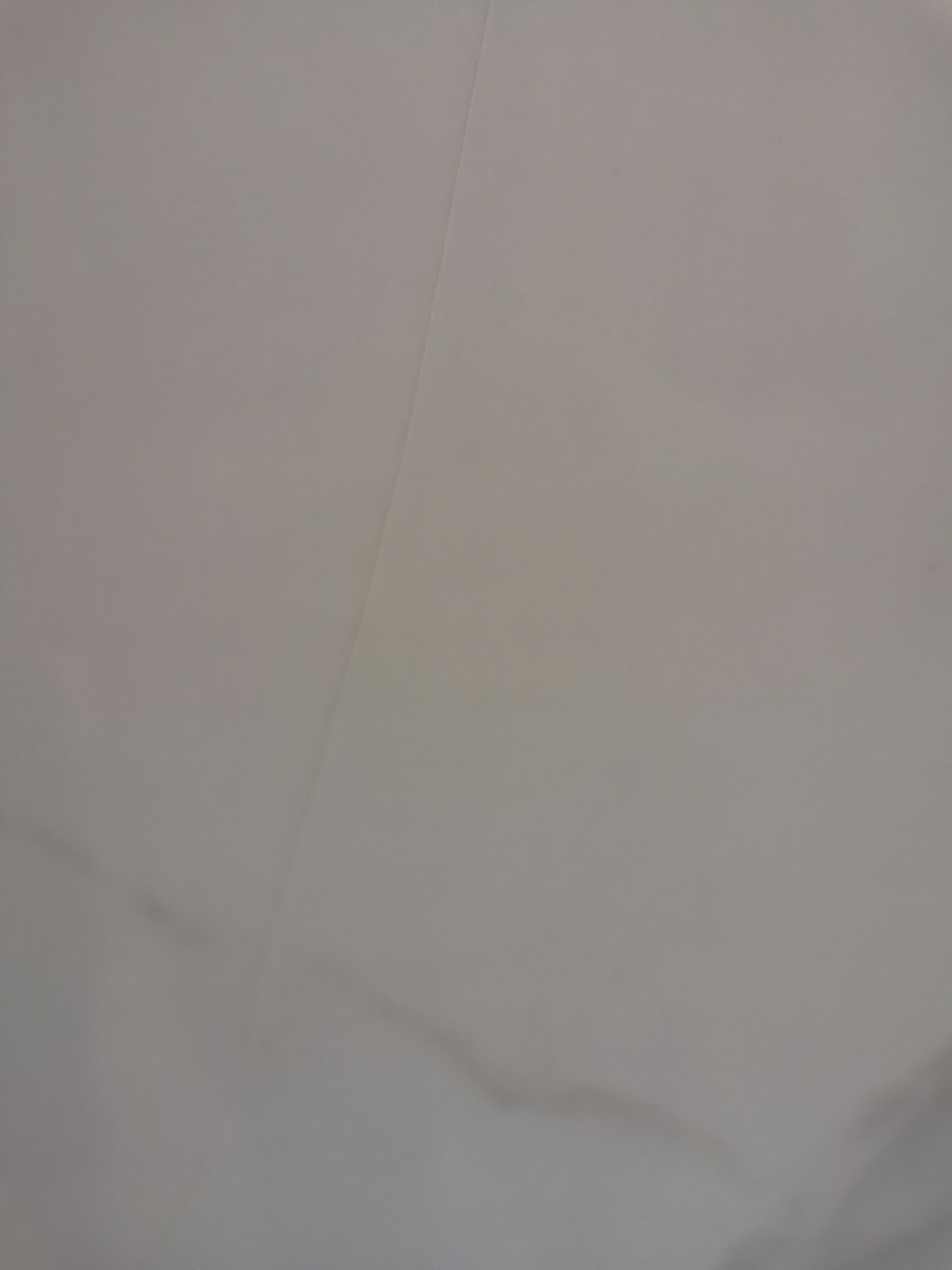

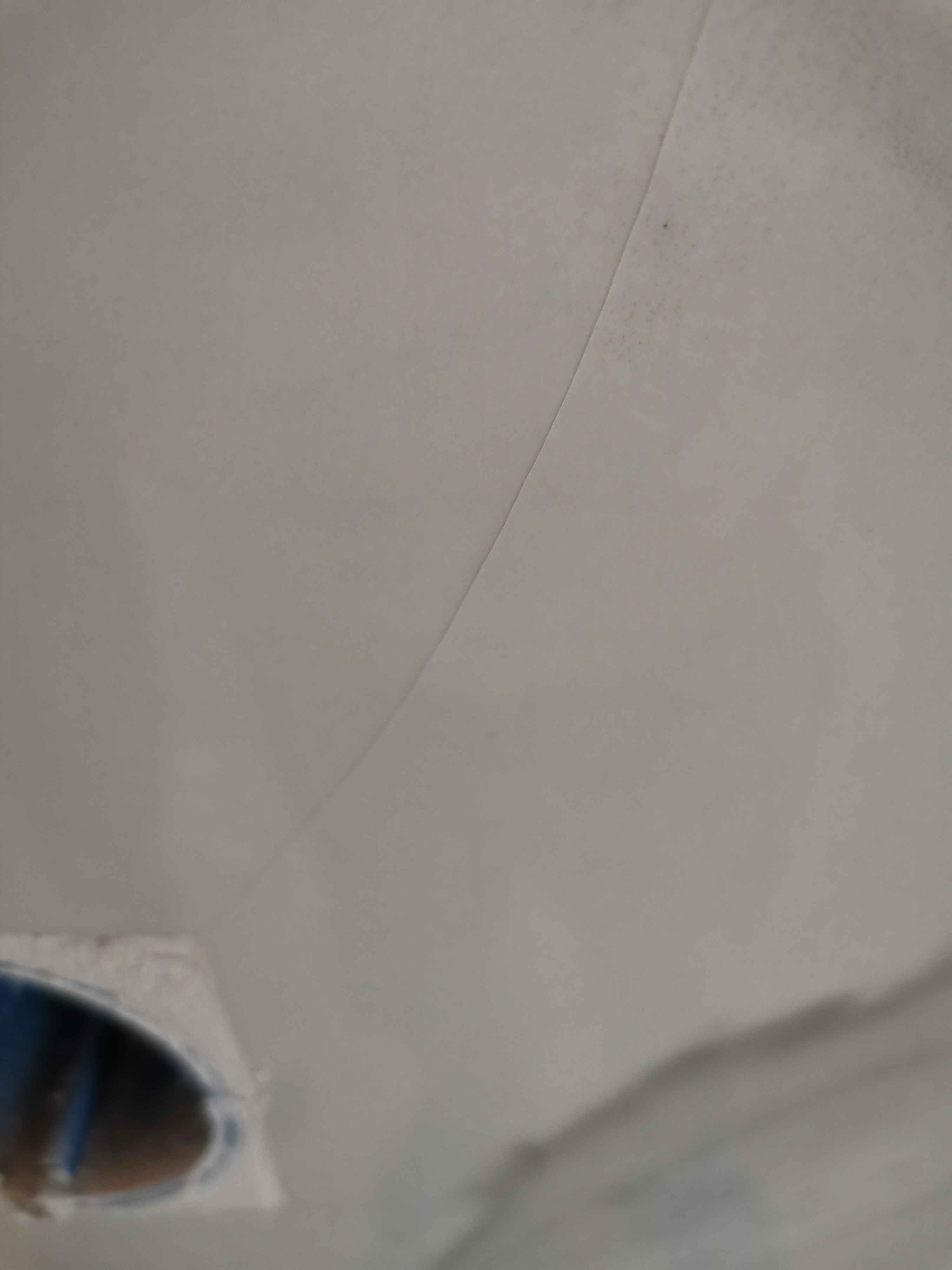

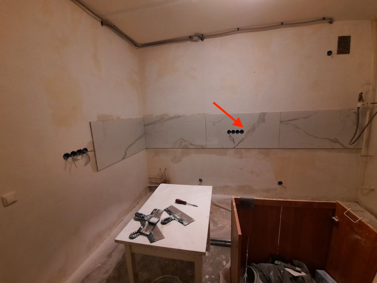

Добрый день! Спустя месяц после укладки керамогранит 120x60 треснул в районе выреза под подрозетники. Трещина пошла в обе стороны. Мастер утверждает, что скорее всего была микротрещина, которую не заметили сразу, отрицая свою вину. Клеили на Кнауф Флизен Плюс. Подскажите, если возможно, на ком вина и какие ошибки исключить при переклейке?

Косяк мастера что вырезал тупо болгаркой под подрозетники, а не просверлил коронкой. Напряжение в керамогранита, на стыке реза и лопнул. С мелкой плиткой прокатывает, с большой нет.

любое отверстие это концентратор напряжений... так то странно , то люди готовы переплачивать за италианский каракеллюр то одна трещинка выводит их в ступор..

Что бы я попробовал сделать... более умные поправят: разметил точно координаты центров отверстий под подрозетники, утопил максимально глубоко кабель в эти отверстия (возможно дополнительно поверх проложил какую нить заглушку для защиты в последующем) , уложил плитку целиком, перенес "центра" на плитку, коронил плитку на месте не раньше чем через 3 суток после укладки, ессно при этом обращаясь с ней как с женщиной, чтоб плитку не сдернуть и кабель не зарубить... подрозетники ставил после...

gelgg, на ком вина и какие ошибки исключить при переклейке?, на плиточнике, резать правильно и клей соответствующий (если кнауф, то Флекс)

dmitrovski, посоветуете резать коронкой? А клей Ceresit CM 17 Flex подойдёт?

gelgg, берите клей C2S1
