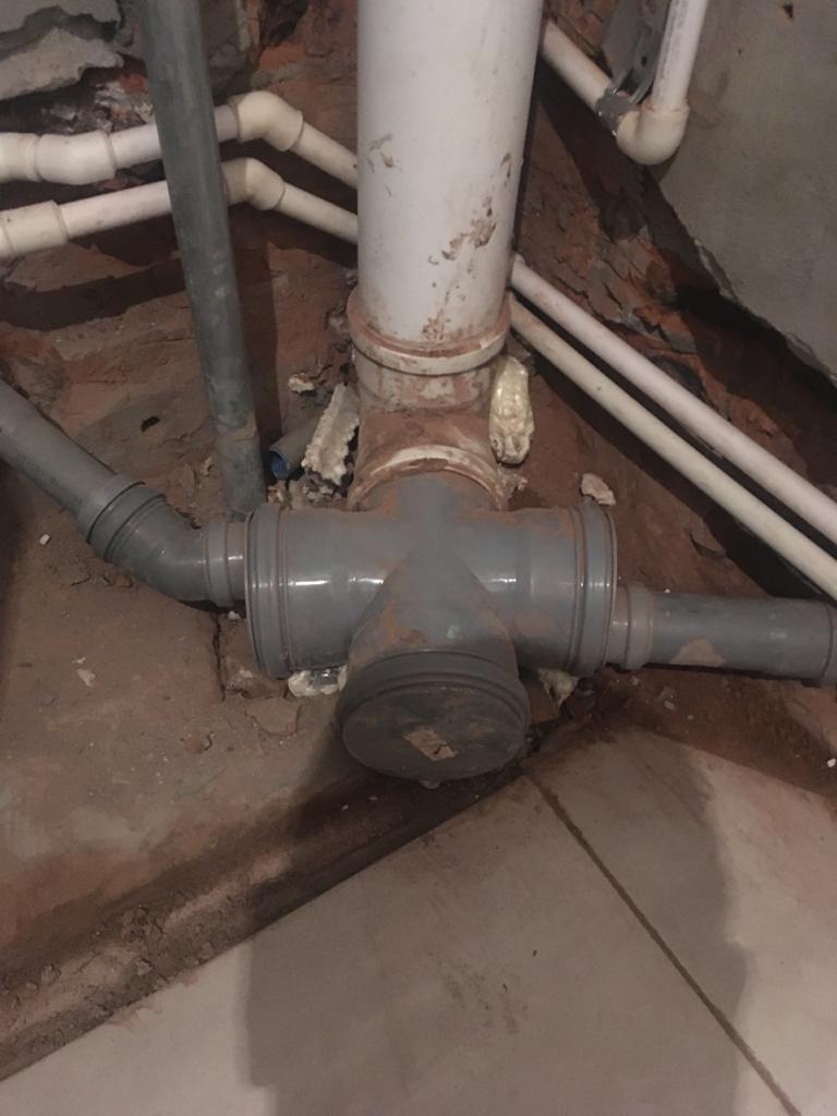

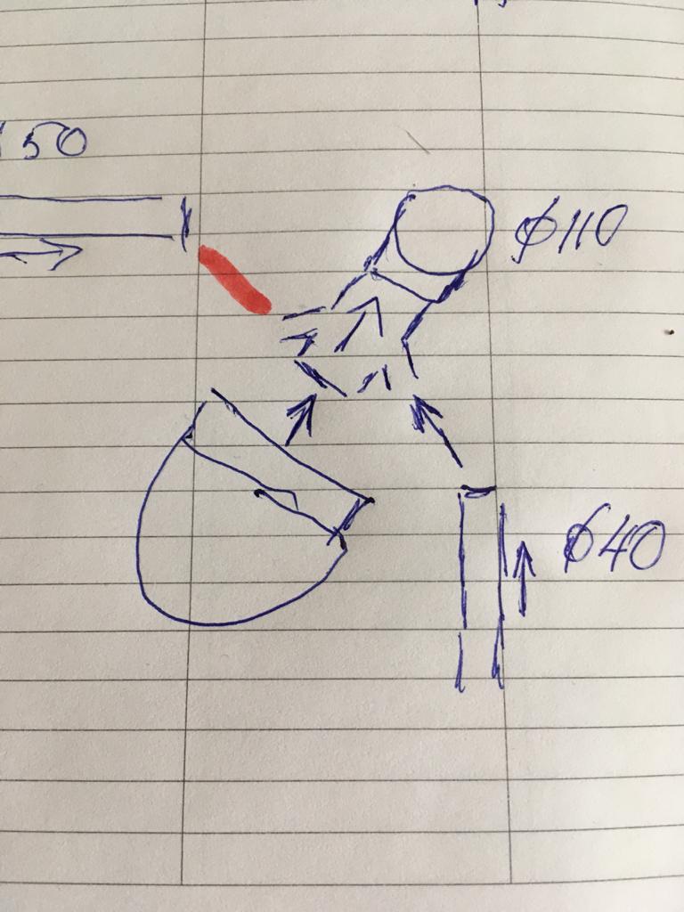

Уважаемые форумчане, развейте пожалуйста сомнения по схеме подключения водоотведения, рабочая схема или будут проблемы? Чё-то я очкую (с)

632770, это не схема, а болото

632770, Тут без сомнений будете жить с тросом сантехническим и вантусом. Крестовину стояка меняйте.

Hitgher, все так плохо?

632770, не плохо, а отвратительно.

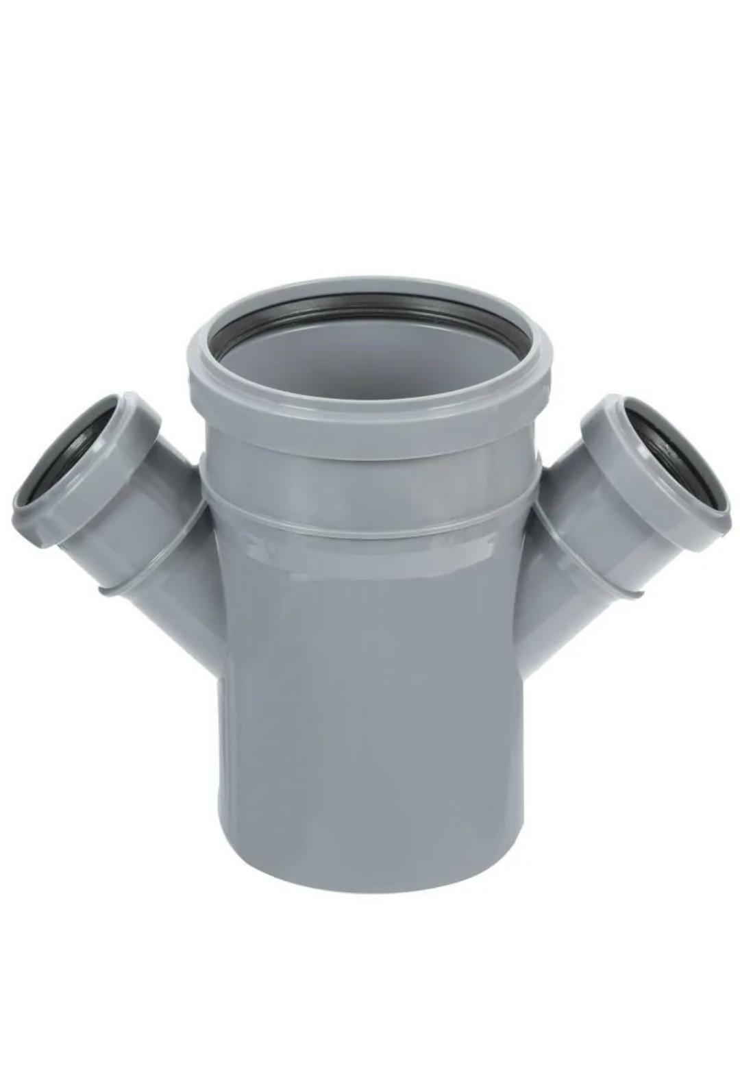

632770 - с вашей точно будут проблемы. Крестовину на полу поменяйте на эту

Спасибо всем за мнение, но мне все это надо чем-то подкрепить, так как тот кто все это собирал утверждает, что все будет нормально работать и проблем не будет.
Technik-san, А унитаз куда сливать?

632770, Дебилы, вашему сантехнику, не надо объяснять, что он дебил. Гоните его в шею. Трёх плоскостная крестовина и муфта компенсационная, плюс времени час и все работает.

Hitgher, если я правильно понимаю, то Technik-san предлагал заменить крестовину на крестовину, и с унитазом там все понятно, но в этом случае возникает вопрос по участку который я пометил красным маркером.

632770 написал: мне все это надо чем-то подкрепить
И что это даст? Предъявите претензии инженеру-конструктору, который делал технический проект? Нет, т.к. такового просто не было, а
632770 написал: тот кто все это собирал
проделал свою часть телодвижений-собрал все трубы в единое целое-в рамках своего видения и умственных возможностей. А они, в свою очередь, соответствуют оплате-по выражению Technik-san, как заплачено-так и нахерачено ...
632770 написал: если я правильно понимаю, то Technik-san предлагал заменить крестовину на крестовину, и с унитазом там все понятно, но в этом случае возникает вопрос по участку который я пометил красным маркером
Если я правильно понимаю, то ремонт делает шпишиалистнавсеруки, и его надо немедленно останавливать, делать осмотр всего, к чему прикасался, оплакивать испорченные материалы и искать нормальных мастеров.
