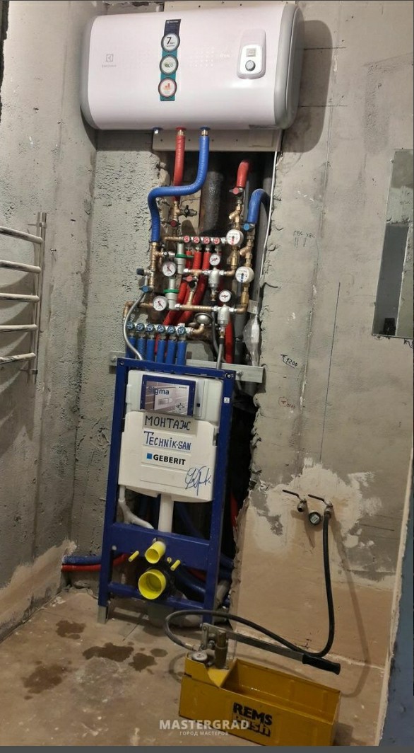

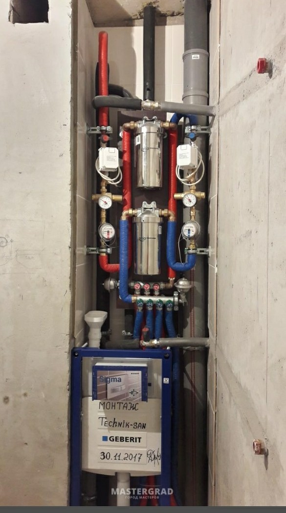

Подскажите, насколько приемлемой будет установка инсталляции унитаза прямо рядом со стояком под ревизионным люком? Она же добавит сантиметров двадцать, удобно ли будет менять фильтры и производить прочие манипуляции? Очень хочется сделать так с точки зрения планировки санузла?

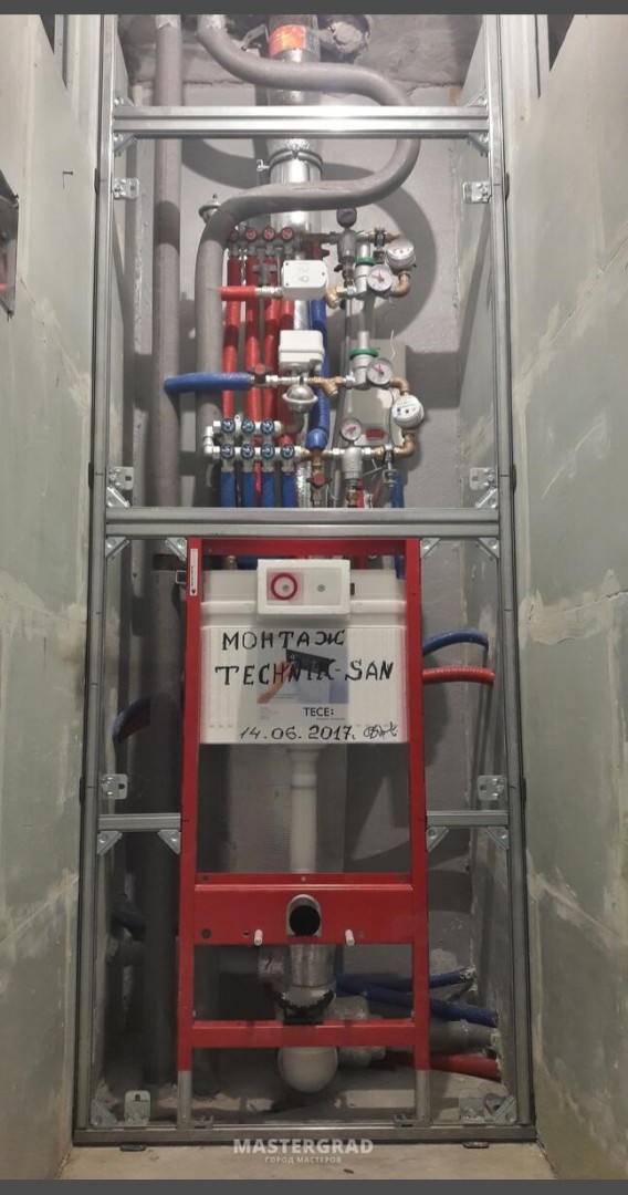

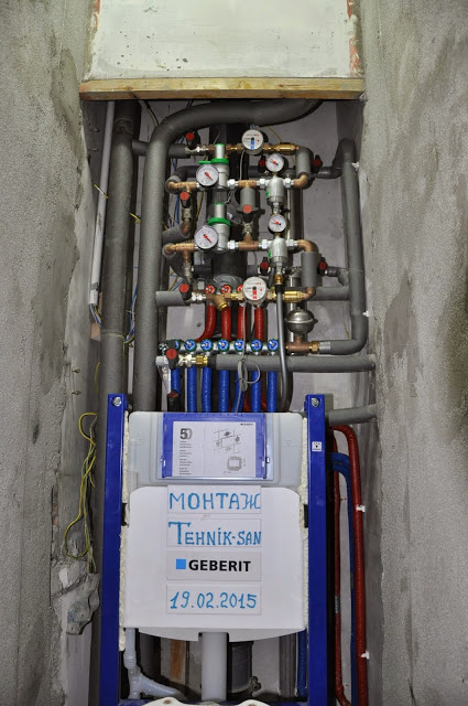

aspen63 - всегда так и делаю, инсталляция внизу, узлы ввода сверху

Супер, спасибо! И красиво работы смотрятся, кстати :)
