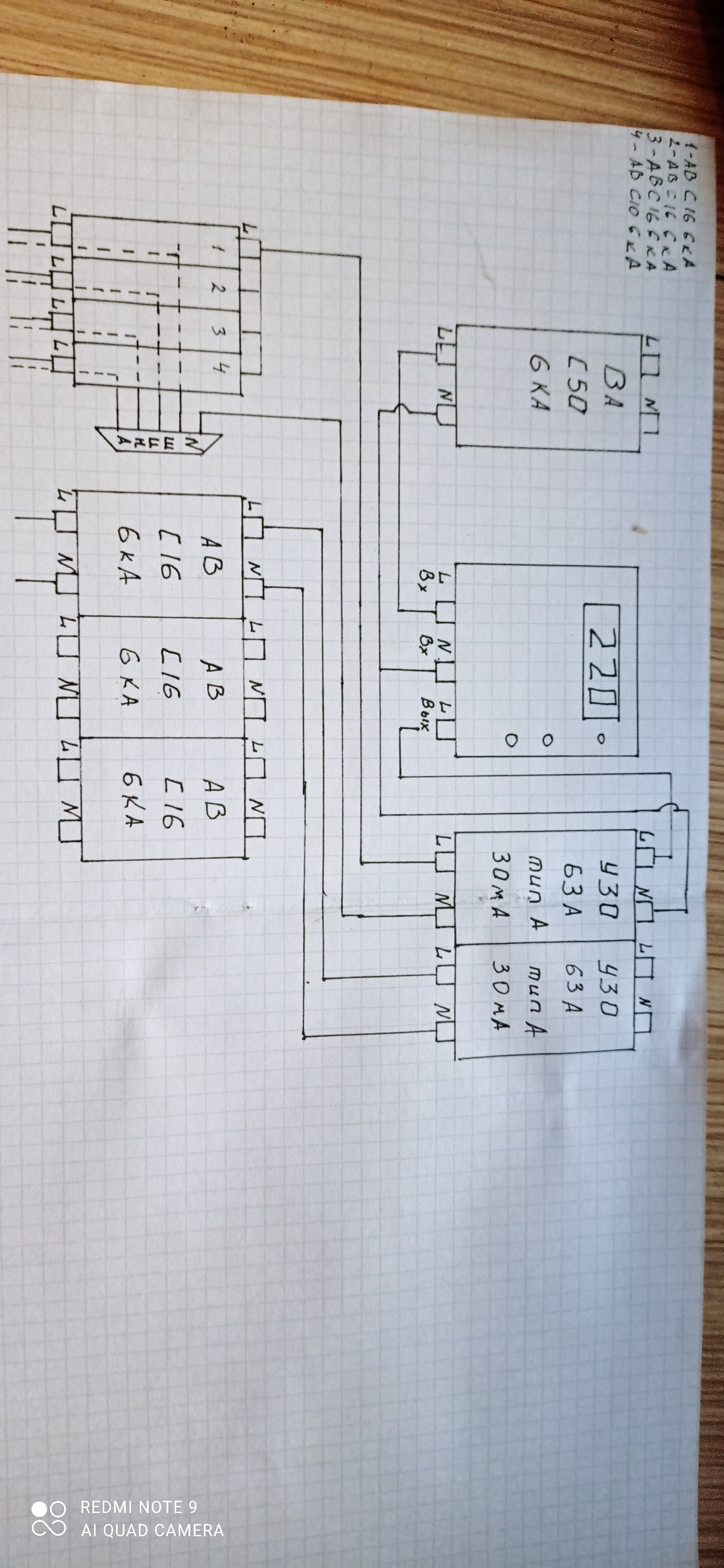

День добрый форумчане посмотрите пожалуйста схему соединения элементов эл.щита и хотел бы узнать правильно ли собрана. Заранее прошу не кидаться всем чем не попадя опыта мало. Заранее благодарен.

mamakanec, Ничего непонятно, но красиво))) Два (или более) УЗО не могут иметь общую шину N. Назначения АВ непонятно. Можно ограничиться 4-5 УЗО...

здравствуйте с какой целью использованы 1Р и 2Р АВ в одном щите? :popcorn

Добрый вечер! Если судить по схеме у 1-го и 4-го УЗО общая нулевая шинка? Почему общий ноль не выходит после Реле напряжения?

Ноль на вход 1-го УЗО заведите с нулевой клеммы РН или вводного АВ. У каждого УЗО с АВ 1П должная быть своя отдельная нулевая шинка.

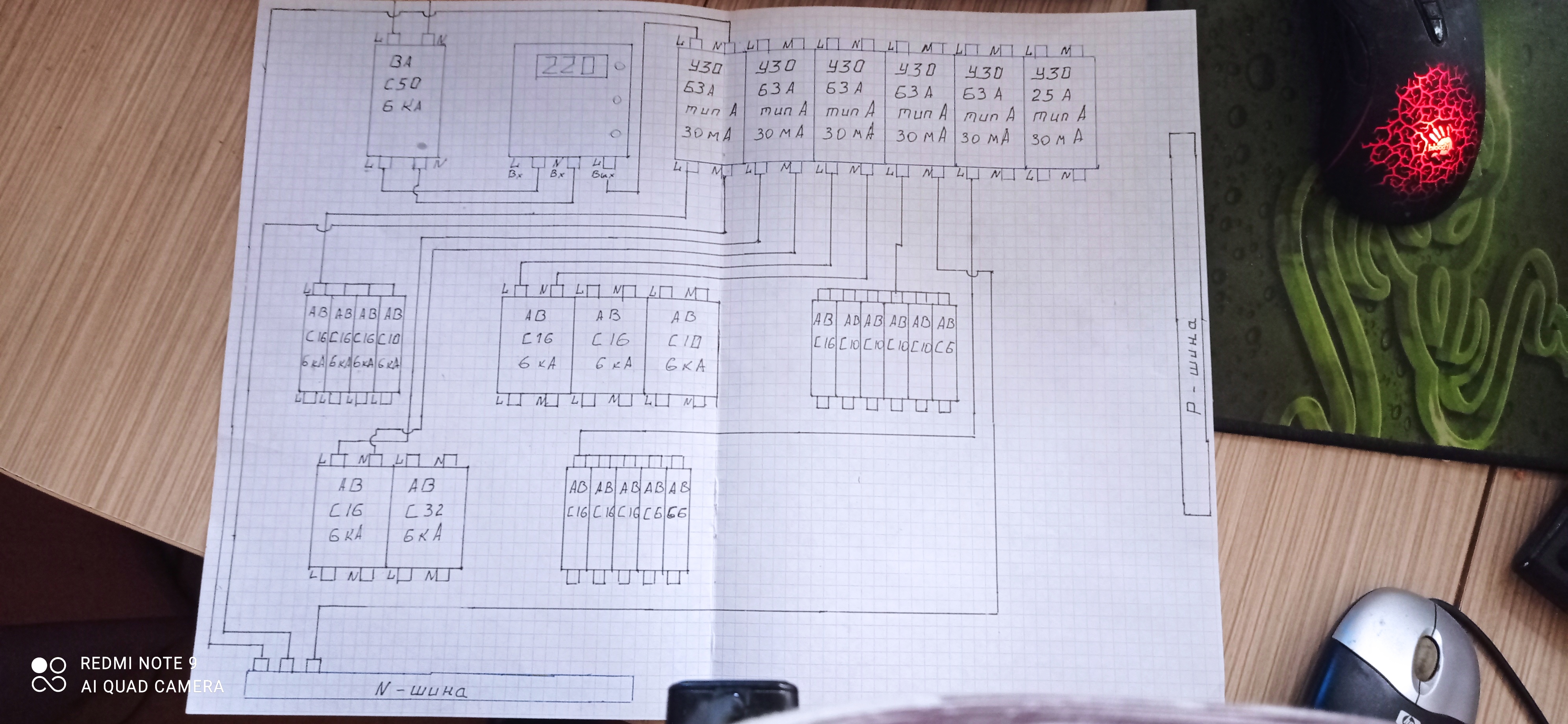

Частично переделал и сразу несколько вопросов:
  • Правильно ли я понял, что ноль на первое УЗО должно быть как двойной контакт ноля от РН/ВА?
  • Как после РН соединяются УЗО двумя гребенками на ноль и фазу?
  • Правильно ли на схеме соединен блок АВ, нулевой шины и УЗО?

mamakanec написал: Как после РН соединяются УЗО двумя гребенками на ноль и фазу
Либо обжать двойные наконечники НШВИ, либо поставить двух полюсную шину.
mamakanec написал: Правильно ли на схеме соединен блок АВ, нулевой шины и УЗО
Судя по схеме - два варианта: либо двухполюсные АВ, либо шина и однополюсные АВ. Подключены правильно. Кстати ноль на РН нужен только для питания схемы.
