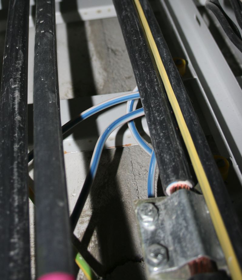

AKI
AKI
Регистрация: 28.03.2012
Сообщений: 6814
25.05.2021 в 00:39:59
юра Т написал: там ещё и автомат стоит в подъезде, на 1 этаже обычно
Наверняка. Ампер на пятьсот. Ибо подъездные шины по 50 квадратов. А для ограничения тока к квартирному щитку - болгарский диф после счетчика.

AKI написал: Ибо подъездные шины по 50 квадратов. А для ограничения тока к квартирному щитку - болгарский диф после счетчика.
У нас шины уже не ставят, стоит клеммник хитрый

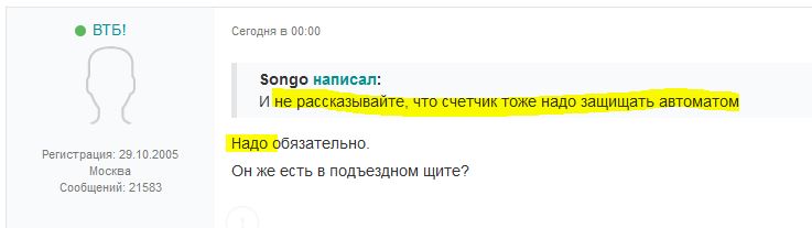

25.05.2021 в 00:48:17
ВТБ! написал: Выборочное цитирование? ;) В подъездном щите автомат есть?
В подъездном щитке есть автомат. Диф, но не важно, автомат тока есть. Но он после счетчика. Автомат защищает от перегрузок по току или КЗ все что после него. Замкни что-либо в счетчике автомат после него и не шелохнется. И даже если сработал бы - счетчику не поможет. По поводу цитирования - все точно:

Songo написал: У нас шины уже не ставят, стоит клеммник хитрый
зато у нас меди не жалеют :)

AKI написал: зато у нас меди не жалеют
Оо, хорошо живём, приятно посмотреть на такие стояки.

25.05.2021 в 01:01:34
AKI написал: В подъездном щитке есть автомат. Диф, но не важно, автомат тока есть. Но он после счетчика.
Вы про этажный щит - я про подъездный.
