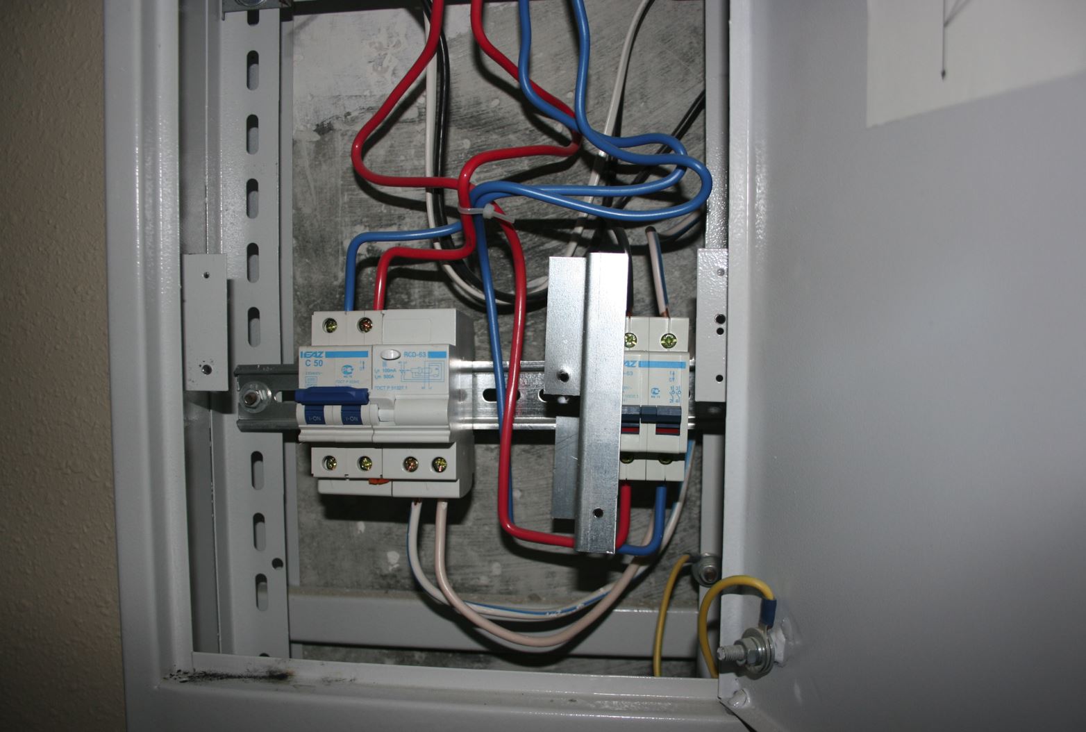

Songo написал: Это ерунда некая.
Я бы не рискнул использовать эту ерунду в качестве выключателя нагрузки. Это какой-то выключатель напряжения - без нагрузки.

юра Т написал: и разве станет хуже если вместо ВН будет стоять автомат С63? ...а брендовый он дешевле в разы
А зачем там ВА, чтобы в случаи КЗ он срабатывал и гасил всю квартиру? У нас в нормативке нет требования к установке ВА до счётчика, у Вас я думаю, что тоже нет. Должен быть коммутационный аппарат для обесточивания, для возможности обслуживания/замены счётчика. p.s. Я знаю проектировщиков, которые рисуют именно ВА до счётчика, а у них при подписании проекта спрашивают, почему они не ставят ВН, чтобы потребитель не страдал. А они в ответ всё про свою пятиярусную защиту рассказывают, но про селективность молчат, а вот требования на неё есть.

Songo написал: А зачем там ВА, чтобы в случаи КЗ он срабатывал и гасил всю квартиру? У нас в нормативке нет требования к установке ВА до счётчика
но есть в обязаловке сразу после счётчика, то есть в случае кз всё равно идти к счётчику, и поднять этот автомат не составит никакого лишнего труда, а дугу гасить им в паре будет вдвойне легче, и стоит в разы дешевле(если бренд)...

юра Т написал: но есть в обязаловке сразу после счётчика, то есть в случае кз всё равно идти к счётчику, и поднять этот автомат не составит никакого лишнего труда
Так он там и стоит после него, но не общий, а штук 4-5 АВДТ, каждый на свою линию. Ведь лучше пусть выключиться только электроплита, чем вся квартира.
p.s. Вот проектировщик мне так и говорит, что это для надёжности, молв заказчику не сложно метнуться и включить. Но вот когда у заказчика из за этого может винт на компе слететь, или работа не сохраниться, или холодильник навернуться, или важное оборудование выключиться (у некоторых такое есть), то это его не беспокоит.

юра Т написал: а дугу гасить им в паре будет вдвойне легче
Спорно. Пару надёжно защитит нижестоящий аппарат. Эти только помогут, если успеют.

Songo написал: но не общий, а штук 5 АВДТ
а что же ограничивает общую выделенную мощность?

ВТБ! написал: Надо обязательно. [защитить счетчик автоматом]
А вот так на это смотрит застройщик:
Для тех кому лень разглдядывать: до счетчика стоит только ВН. Новостройка, Москва.

юра Т написал: а что же ограничивает общую выделенную мощность?
Ничего, а зачем? Там всё новое, стояки конские, это надо специально перегрузку длительную сделать, чтобы расплавить ВН 63А. Вот в частном секторе они уже бесятся и пытаются навязать ограничитель мощности, или ВА до счетчика с номиналом 32А.
p.s. Я может потом скину техусловия наши, там написано, предусмотреть устройство ограничивающее выделенную мощность.
Естественно ставиться ВА на вводе, который и выступает этим устройством. Раньше писали конкретно, установить ограничитель мощности, потом перестали так писать.

AKI написал: до счетчика стоит только ВН.
там ещё и автомат стоит в подъезде, на 1 этаже обычно
