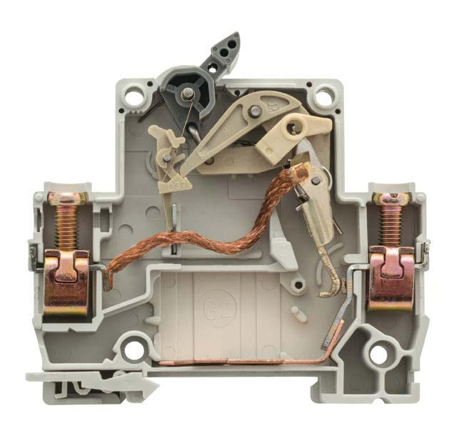

ZooZoo написал: Songo написал: Естественно приведу, разберите и посмотрите зазоры в ВН и в ВА в разомкнутом состоянии.
давайте, давайте, приводите с фото, есс-но и Вашими аргументами/доводами ЗА и ПРОТИВ ЗА
songo, ? ответ будет по-существу? или опять бла-бла7

Вот один из щитов наших новостроек, сейчас все дома у нас строят с электроплитами, до счётчика стоит ВН 63А. Доступ естественно полностью свободный, замки есть под ключ, но ключи есть.

Что именно сказать, что ВН предназначен для надёжного отключения линии, а автомат для её защиты?
