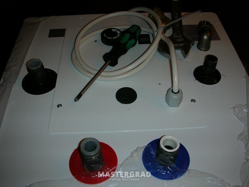

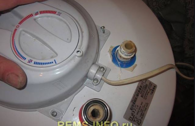

Пластиковые вставки как раз и формируют привалочную поверхность (плоскость прилегания к прокладке). Это для понимания:

sasin.pro написал: если подровнять выход из водонагревателя напильником
этого делать категорически не стоит. Тем более напильником.

Вы даете вредительские советы. Умышленно или по глупости - не знаю. Но факт: вставки из пластика в патрубках бойлера имеются поскольку стенки труб тонкие. Резьба не самая сильная. Заменив резиновые прокладки на жесткие, можно легко изуродовать пластик, не получить герметичность и поскольку придется сильно затягивать - сорвать резьбу.
