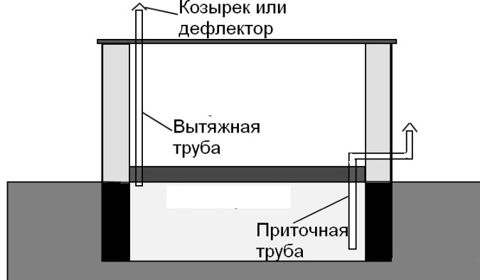

Доброго всем дня! Достался дом 1940 года постройки из лиственницы. В качестве фундамента были стулья, которые, естественно, сгнили, и стены просто сели на песок. Из-за отсутствия вентиляции в подполье высокая влажность, два нижних бревна по всему периметру поражены грибком, пол снизу тоже подгнивает. Снести дом пока невозможно, поднять - тоже (дом большой, нужны материалы, домкраты и время). Хочу хотя бы сделать вентиляцию. Сначала думал просто сделать подкопы под стенами с каждой стороны и открыть люк внутри дома. Но первый же дождь показал, что подкопы просто зальёт водой. Остаётся, наверное, только проделать вентиляционные окна - пропилы в одном из брёвен. Но боюсь, не повредит ли это конструкции стен. Я не знаю, как сложены брёвна, соединяются ли они где-то ещё кроме угловых рубок.

Думаю коменты не нужны

Подземная часть отсутствует. Как я понял, Вы предлагаете заменить довольно большой продух на трубу. Это сохранит целостность бревна, но чем можно проделать ровное отверстие, например, под трубу диаметром 10 см в древесине? Лиственница довольно прочная. И достаточно ли такого диаметра для вентиляции? В доме три комнаты, все они разделены стенами, в том числе и в подполье. Таким образом, нужно делать подобную вентиляцию в каждой комнате или же можно проделать отверстия под полом между комнатами такими же трубами? Вытяжная труба обязательно должна выходить на улицу, можно на чердак?
я разве чтото писал о размерах
берите электрический лобзик и делайте любое какое получится это лучше никакого
зависит орт вашего желания жить с сухими полами
можно только работать не будет

Aтос написал: ...
Aтос, к чему так категорично? От нескольких факторов зависит. Но, скорее всего, как раз, работать будет, но не настолько эффективно, как на Ваших рисунках.

Вместо того чтобы морочить голову почитали бы как работает вентиляционная труба
А что у меня их несколько?

mserge написал: Остаётся, наверное, только проделать вентиляционные окна - пропилы в одном из брёвен. Но боюсь, не повредит ли это конструкции стен. Я не знаю, как сложены брёвна, соединяются ли они где-то ещё кроме угловых рубок.
Вам не нужно знать, как сложены брёвна, и где они соединяются. Теоретически,Вы можете делать проёмы -оконные,дверные и вентиляционные -это ваш случай, - в любых брёвнах, кроме первого бревна и последнего. Именно первое и последнее бревно обеспечивают пространственную жёсткость всей коробки дома. практически - делаете проём (отверстие), а потом смотрите, нужно ли укреплять проём, или не нужно. Как правило, навсякий случай, достаточно набить доски слева и справа проёма,

mserge написал: Сначала думал просто сделать подкопы под стенами с каждой стороны и открыть люк внутри дома. Но первый же дождь показал, что подкопы просто зальёт водой.
засуньте в подкопы U-образные канализационные трубы (160мм, собрать из углов 90град и кусков трубы), изолируйте вокруг глиной (снаружи от дождевой воды) на улице на верх труб - грибок от дождя.
нахрена уродовать бревна, иметь знатный секас со сверлением, если есть простое решение :killyourselfbywall:
Aтос написал: ровное отверстие, например, под трубу диаметром 10 см в древесине?
Вы наверное так пошутили? Хотел-бы я это видеть - лобзиком в бревне :D
Сообщений: 136122
30.05.2021 в 13:36:39
mserge написал: три комнаты, все они разделены стенами, в том числе и в подполье.
в подполье таким же способом сделать продухи между помещениями... труба 160мм. Или выпилить прямоугольные окна в бревне бензопилой, соблюдая условие: "не первое и не последнее"

Брёвна, конечно, не лобзиком пилятся, а цепной пилой - легко и приятно. Гораздо легче чем делать подкопы. Хотя, если полы в доме начинаются со второго бревна, то выпиливание ничего не даст. подкопы делать более правильно, но трубы с изгибами - не дадут нужного эффекта Поэтому приходим к единственно правильному решению - попросить в автосервисе пару домкратов на вечер, и за вечер поставить дом на заранее заготовленные столбики. - то есть, вернуть в исходное состояние

лобзиком это пол, потолок в бревне круглое конечно сложнее проще взять прямоугольный воздуховод
