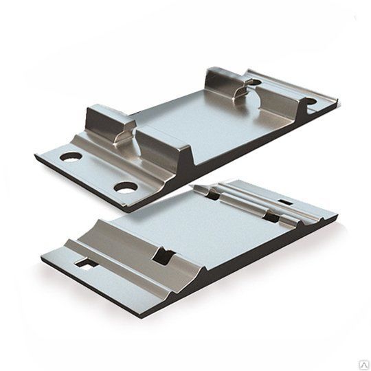

  1. Смотрите на грузоподъемность домкратов, до 10тонн домкраты я бы не рассматривал вообще Китайские домкраты на 10тонн могут поднимать именно китайские тонны, но не метрические.
  2. Я под верхнюю опору домкрата подкладываю стальные пластины для распределения нагрузки на бревно, типа таких
А то запросто можно выдавить отверстие в самих бревнах! Про то что руки и голову не совать уже сказали. Если мягкая почва, то домкраты будут уходить в землю, вместо того, чтобы поднимать дом - это нормально. В таком случае просто под домкрат кладется подкладка из обрезка бревна или толстой доски. Она вдавливается в землю, и на её место кладется еще одна - и так до тех пор, пока домкрат не начнет поднимать уже дом. И самое главное - всегда старайтесь контрить ваш подъем. То есть рядом с домкратом выстраиваются подкладки, на которые в случае чего и обопрется дом.
