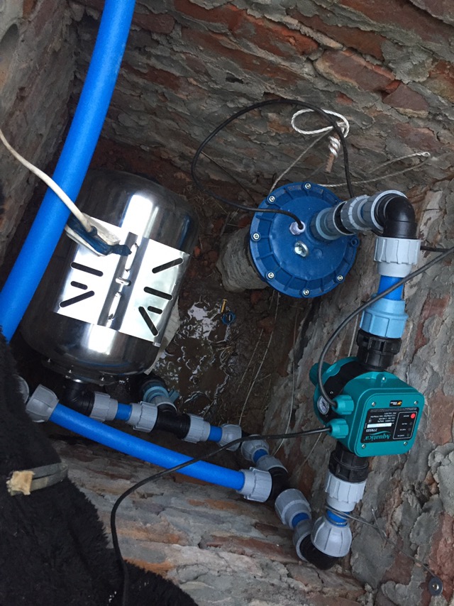

Всем привет. Собрал систему:
  1. скважина 15м глубиной
  2. реле давленя Aquatica 779555
  3. насос водолей бцпэ 0.5-32
!!! Реле настраивал и крутил регулировочный болт и в одну, и во вторую стороны.
Реле давления поставил горизонтально. Смотрите фото. Давление во всей системе накачивается до около 2.85бар по манометру реле давления. Реле не выключает насос, хотя бак полностью набирает водой, давление выравнивается. Утечек нет, по крайне мере не видно. Куда там тот насос качает - не понятно.
Позвонил в сервис, сказали, что реле строго вертикально ставить нужно. Но в инструкции об этом ничего не сказано.
Кто в теме, подскажите куда копать? Попробую конечно переставить реле, но не уверен.

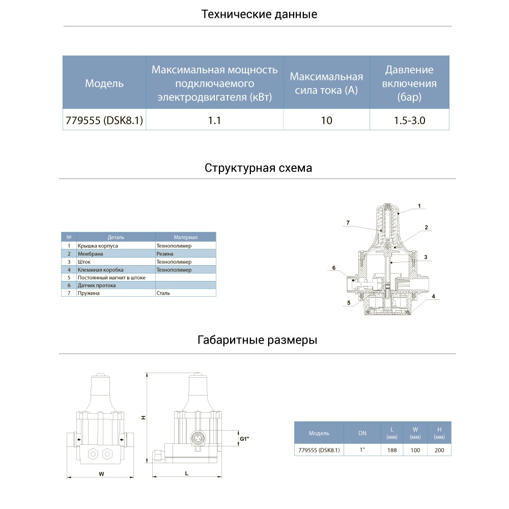

Wirys32, в этом устройстве есть датчик протока - и работает он в строго единственной ориентации, когда входной патрубок направлен вниз. Вы неправильно его поставили. Датчик 6 обязан смотреть в землю:

06.06.2021 в 21:49:49
Mazayac, Спасибо большое, переставлю. Я просто перечитал инструкцию, там ни слова не сказано о положении.

Wirys32 написал: перечитал инструкцию, там ни слова не сказано о положении.
Да, инструкция кривая. Только рисунки с верным положением, но ни слова про обязательность именно такой ориентации.

11.06.2021 в 13:03:01
Переставил, установив вертикально. Все отлично работает :)
