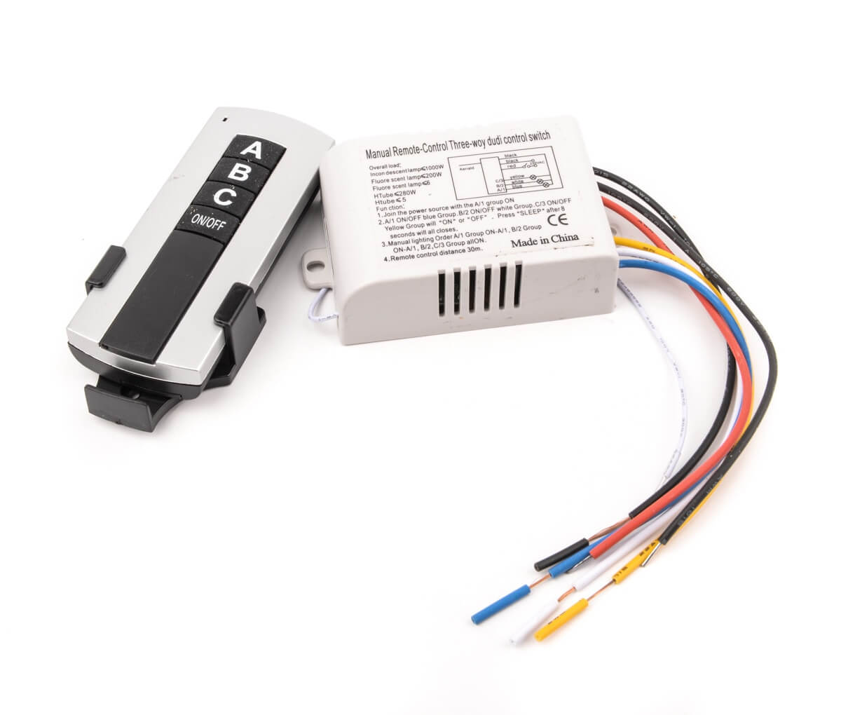

Ret написал: Но я сразу не уточнил - там помимо звонка еще лампа на фотоэлементе, что б зимой не в потемках замок открывать.
Можно выключатель/пульт с удалённым блоком реле, то есть что бы не тянуть провода можно например взять блок реле для люстры (проверить температуру на которой может работать реле или разместить в доме/щите, можно взять щитовые реле) и из дома выключать только нужные устройства:
