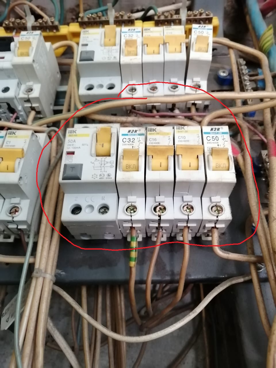

Ребят особо не электрик , заказчик нарисовал схему расположения автоматики в электрощите. Данные такие -на этой схеме то что внутри квартирного щита , щит на 36 модулей -в коридоре вводной на 50А -на фотографии это в общем коридоре , нижняя наше, обведено красным :)
у меня лично вопросы : -в общ. коридоре все убрать, оставить вводной справа на 50А и противопожарное узо на 100мА, оно вобще по фото пустое , не подключенное висит, ну мне так кажется -получается после УЗМ как делить фазу на две линии через клемный зажим проходной ? -выключатель/рубильник сколько ампер, двухполюсной на N или L от обрыва нуля я так понимаю..
  • дальше группа на свет суммарно 50 ампер узо на 40а, наверно некорректно нужно 63 или после узо ставить АВ на 32 ? -сечение ввода и сечение на эл. плиту 4кв ? -дальше по розеточным группе от одного узо на 40а куча линий, я вижу вариант добавлять узо и группу, или объединить какие то группы, короче накрученно что-то и все это в 36 модулей
  • дифы после узо на вар. панель и водонагреватель-ошибка обычные АВ.
Буду признателен за мнения и рассуждения :)

Jury1982 написал: после УЗМ
Я бы не рисковал - РБУЗ ли РН 263т
Jury1982 написал: как делить фазу на две линии
Jury1982 написал: -сечение ввода и сечение на эл. плиту 4кв
Вводной 50 а откуда 4 ка? 10 на квартиру, 6 на плиту - хотя зависит от оборудования.
Jury1982 написал: наверно некорректно нужно 63 или после узо ставить АВ на 32
ИЭК рекомендует УЗО на порядок выше АВ. Освещение достаточно двух групп, освещение и розетки разместить так чтобы группы одноимённых помещений были под разными УЗО. Освещение под УЗО. Варочная на сколько кВт? Всю нагрузку равномерно расположить под УЗО. Аквасторож, тёплый пол, сигналку планируете?

megrad написал:
Во-первых, на порядок - это в десять раз. Во-вторых, выше или равным номиналу АВ или предохранителя.

megrad, да, только теплый пол два контура , небольших по 1-2 кв.м...забыл кстати

megrad написал:
megrad, варочная 7.1 Квт

Jury1982 написал: варочная 7.1 Квт
Тогда почему 4 ка на неё?
СтранникXXI написал: выше или равным номиналу АВ или предохранителя.
Благодарю.
