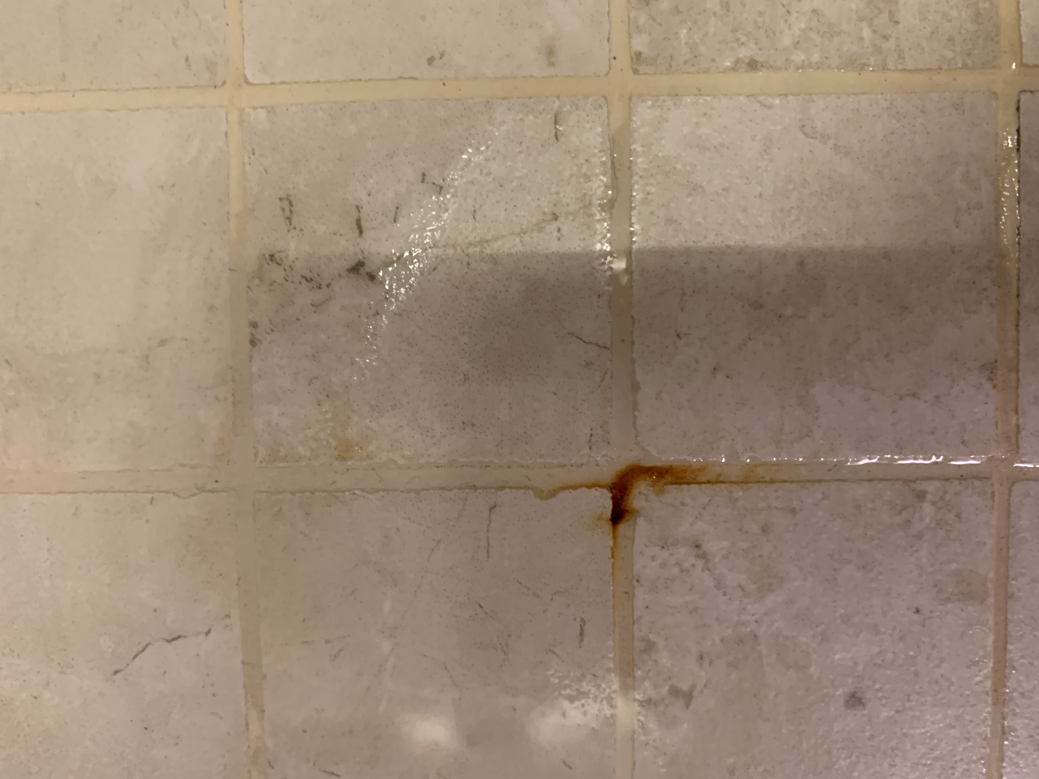

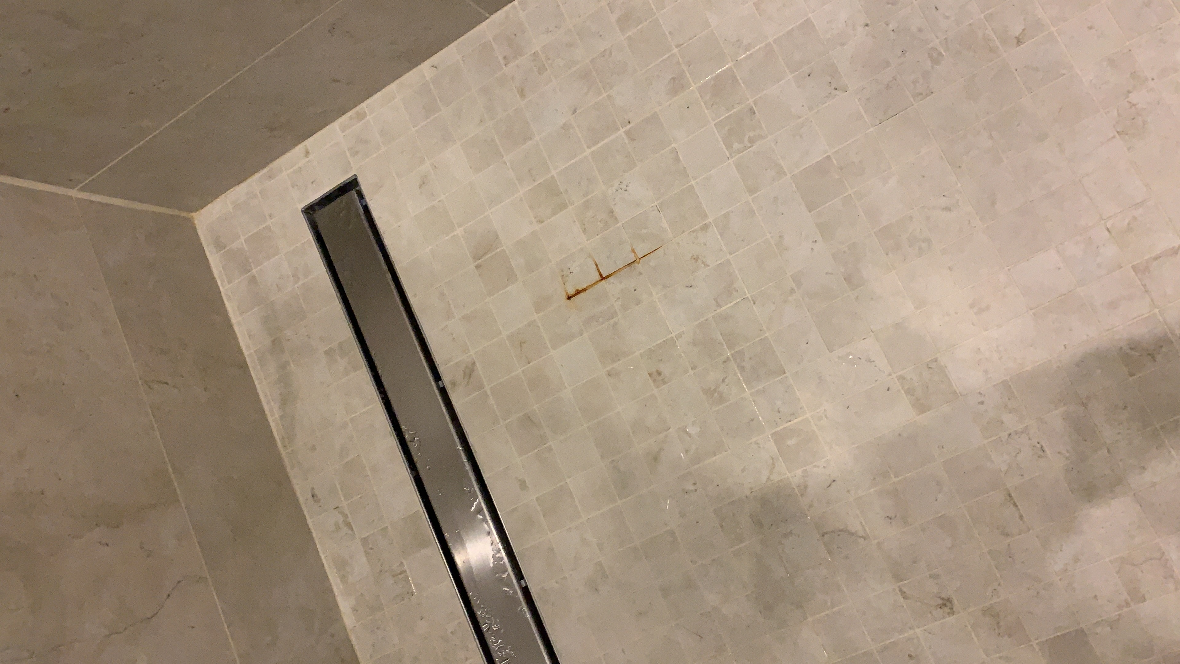

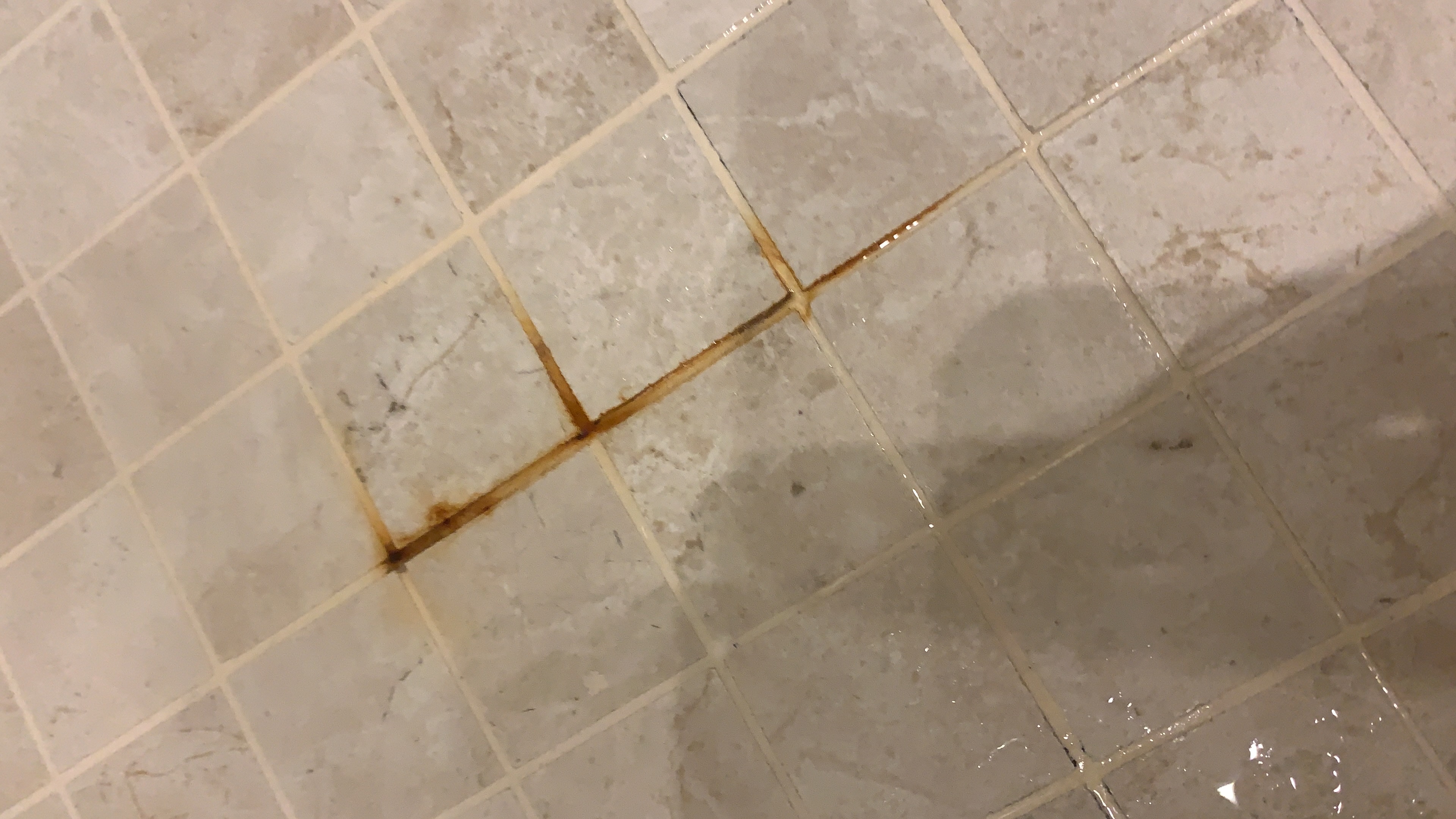

Привет всем, прошу помочь советом, может кто сталкивался.
В общем, в душе на полу из под затирки лезет ржавчина, появляется небольшое пятно, из него расползается уже пятно где-то 5 на 10 см. Оттирали, поменяли затирку в этом месте и все равно пятно появляется.
Труба слива и трап новые. Есть такая версия, что забыли саморез при ремонте, он и даёт ржавчину. Но если это так, получается влаги много под мозаикой. Течёт трап? Чо делать то?))

Pavel1207 написал: Но если это так, получается влаги много под мозаикой.
Да, там всё пропитано водой.
Pavel1207 написал: Течёт трап? Чо делать то?
Где творец сия чуда? Ему бы не знать, что там, а нам гадай.

Pavel1207 - ржавеет не удаленный маяк. Теперь придется снимать плитку и удалять ржавый маяк.

Pavel1207, вскрывать те 6 плиток и смотреть. Само не рассосётся.

Pavel1207 написал: в душе на полу из под затирки лезет ржавчина, появляется небольшое пятно, из него расползается уже пятно где-то 5 на 10 см.
При том что там должна была бы быть непрерывная гидроизоляция, то как бы плохой знак - вскрытие покажет что там намудрили.
Pavel1207 написал: Оттирали, поменяли затирку в этом месте и все равно пятно появляется.
Локально вероятно можно замазать герметиком в глубине, а потом уже затирку поверху, но не известно как и когда оно вытечет ниже на следующий этаж, особенно если под плиткой гидроизоляции нет вовсе.
