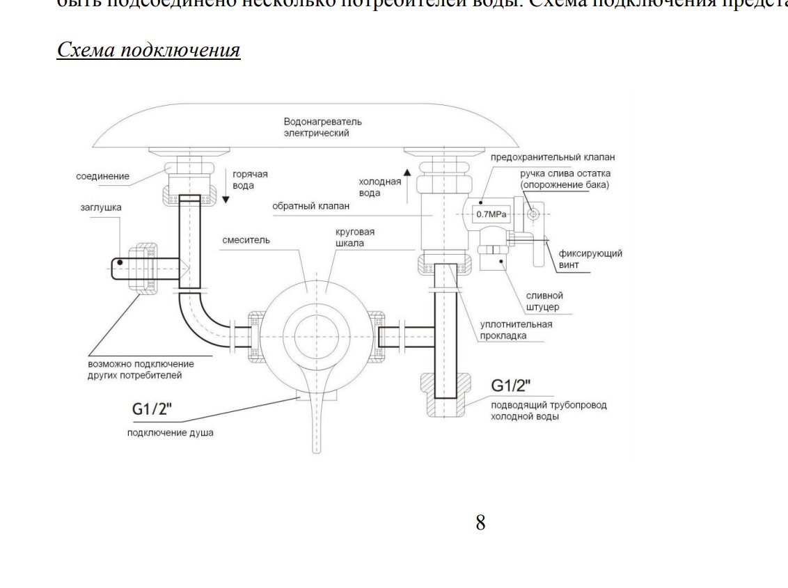

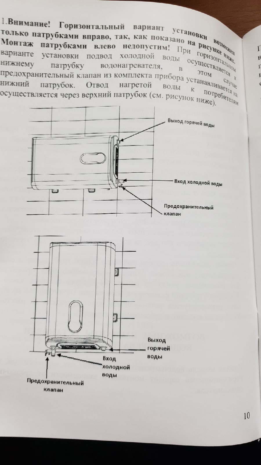

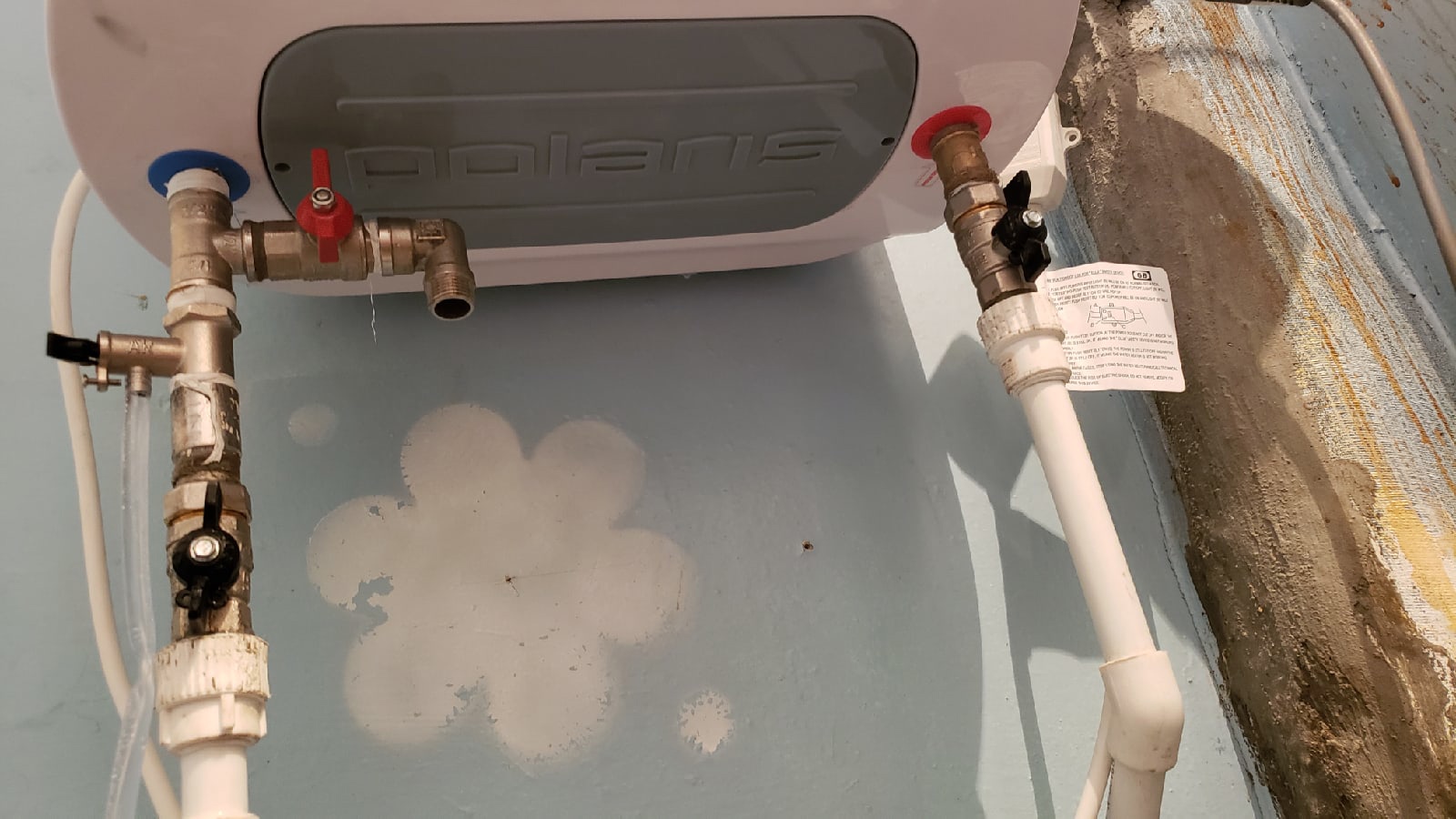

1ый вопрос, расход горячей воды: Первое использование: Подключили мне его, вроде всё ок...выставил температуру 60+- ,за 10-15 минут принятия душа средненьким напором из обычной лейки, температура упала на 25*(и уже начиная с 5-7 минуты, цифры стали падать настолько стремительно, что я наверное в жизни так быстро не купался), после перерыва в 10 минут(грелся на 2.5квт) девушке хватило ещё на 10 минут чтобы температура упала ещё на 15 и вода была холодной.. Знакомых с бойлерами нету, спросить не у кого..это нормально что за 20-25 минут можно остаться без горячей воды? 2ой вопрос, подключение: Протяжённость трубы до смесителя где-то метр, насторожило то что кипяток из крана идёт где-то через 6-7 секунд, на работе тоже стоит бойлер какой-то дешманский с такой же протяжённостью, ему хватает 2х секунд..погуглил, один из вариантов-неправильное подключение Залез на сайт и в инструкцию, на сайте подключение одно, в инструкции другое, техподдержка пока молчит.. 2ое фото-инструкция 3ое фото-сайт В данный момент подключено по инструкции

до 40°С, их тоже можно использовать, т.к. находиться они будут в верхнем слое (именно оттуда идет забор горячей воды). Таким образом, будет получен своего рода сигнал-когда смешанная вода станет прохладной-можно будет перекрыть на смесителе холодную и мыться теплой из ГВС, держа в уме, что хватит её не надолго. Противоречий в схемах подключения нет, есть печаль-рассчитана ли ППР труба на ГВС на 80°С?

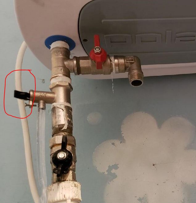

Мне одному кажется или у вас клювик предохранительного клапана в положении "открыто"?
dodikkkkk написал: после перерыва в 10 минут(грелся на 2.5квт) девушке хватило ещё на 10 минут
за 10 минут хрен чего нагреется:
Удельная теплоемкость воды 4200 Джоулей на килограмм на градус Цельсия. Джоуль — это ватт в секунду. Что бы прогреть 80 литров воды на 1 градус нужно 4200 х 80 = 336 килоджоулей. При мощности нагрева 2,2 кВт это 336/2,2 = 152 секунды. То есть около трех минут. Чтобы нагреть на 40 градусов бак емкостью 80 литров нагревателем 2,2 кВт нужно 120 минут. Или два часа.
AKI, ну такой он, чуть лёгкого хода
