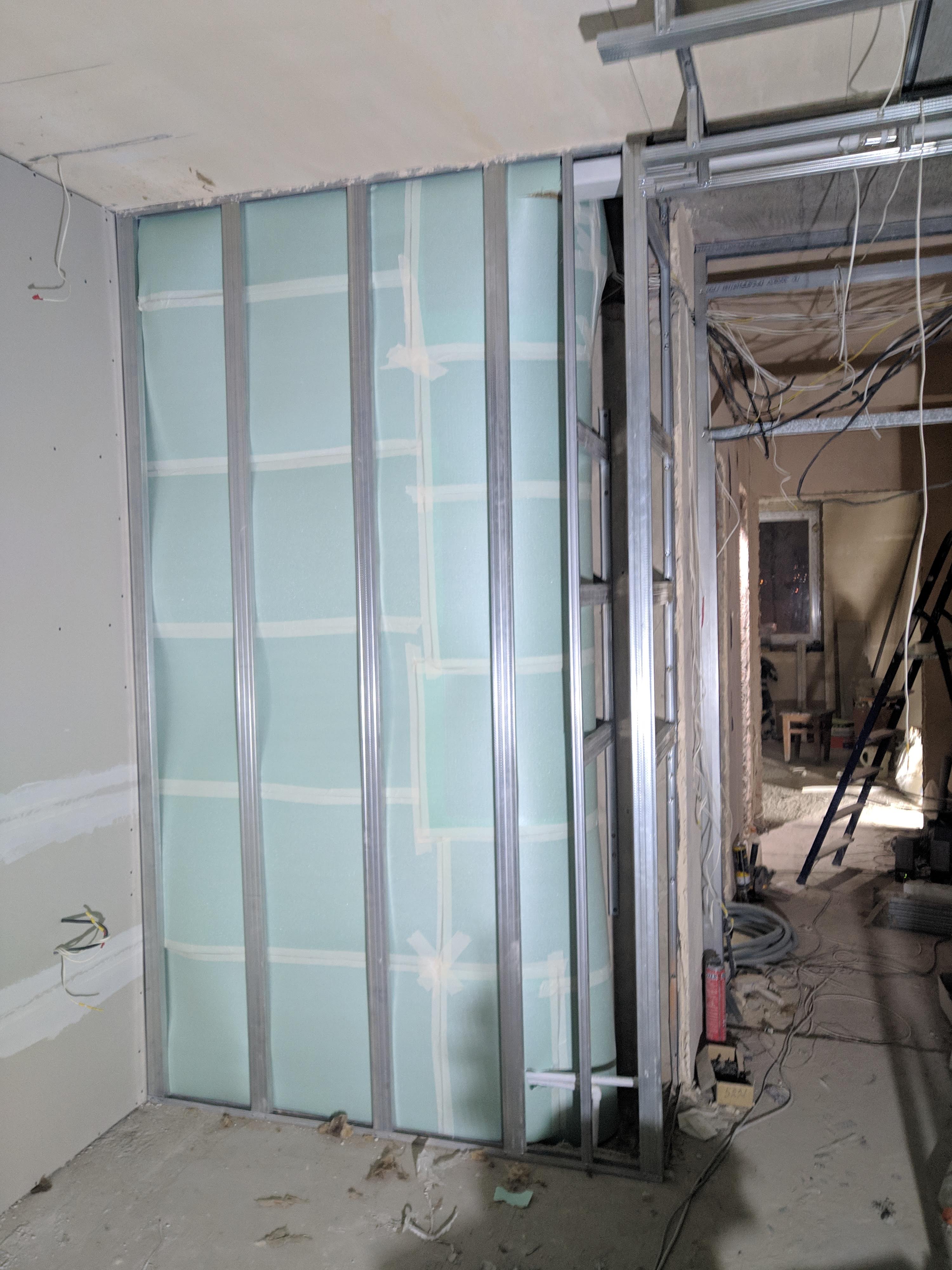

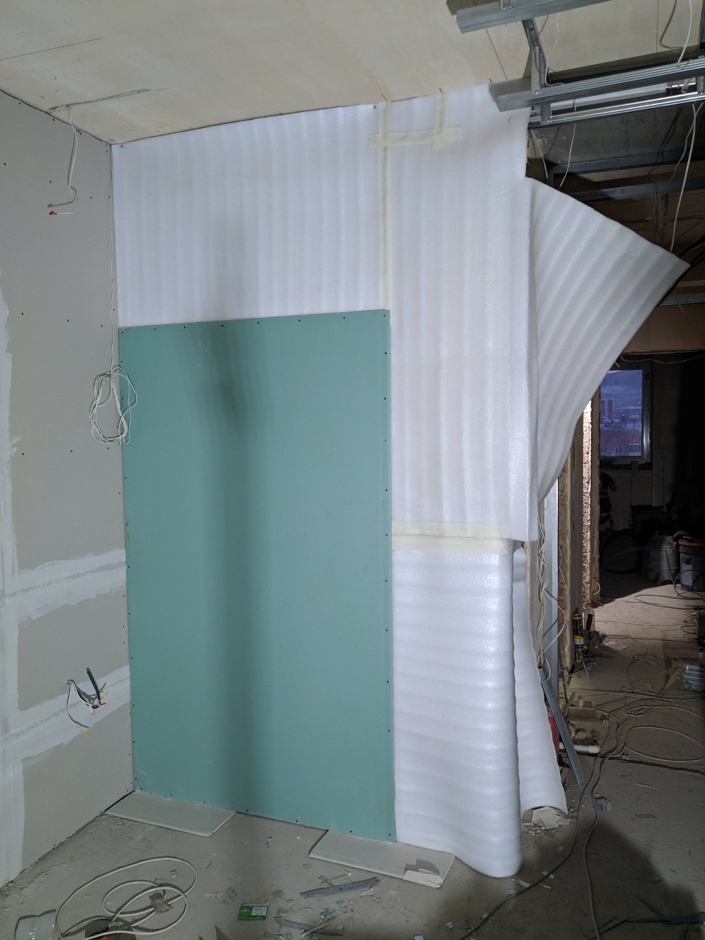

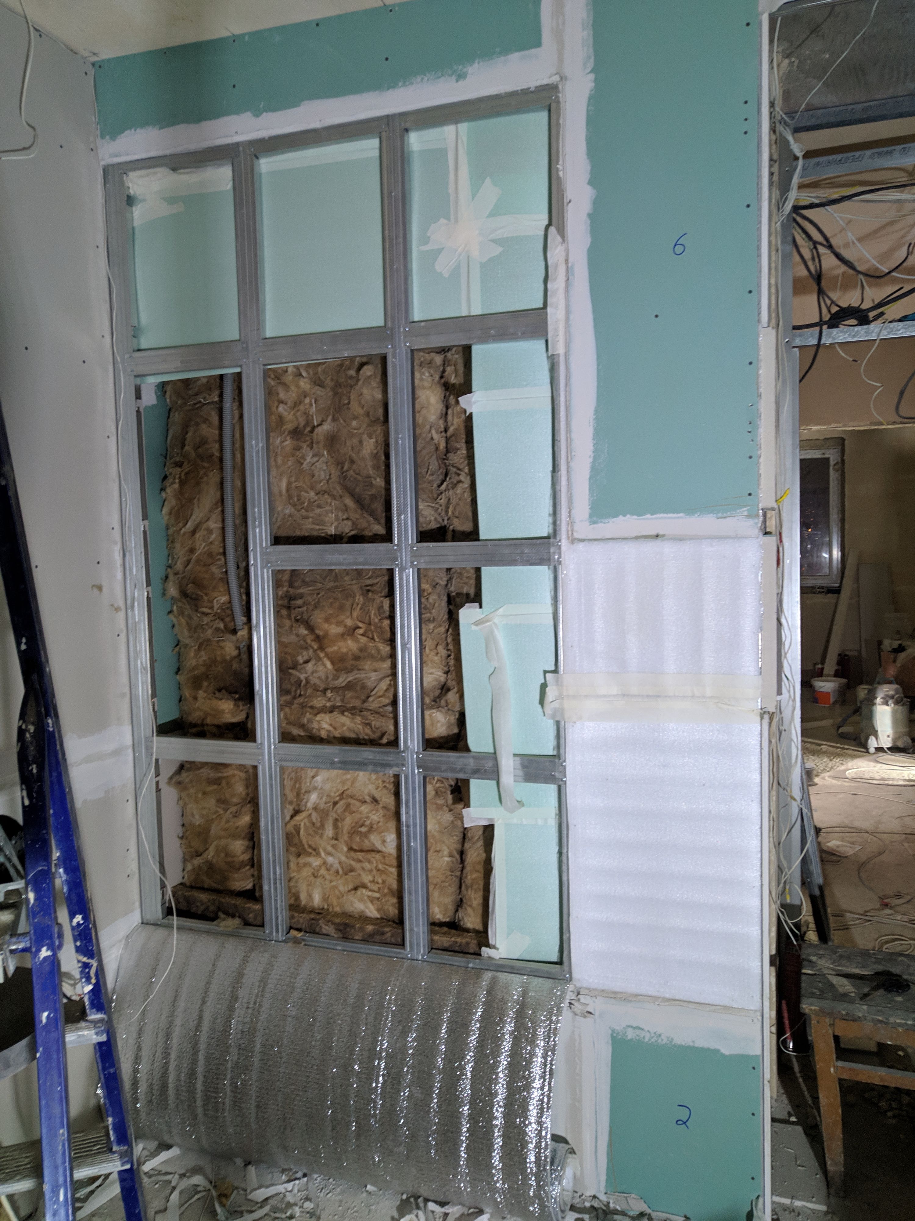

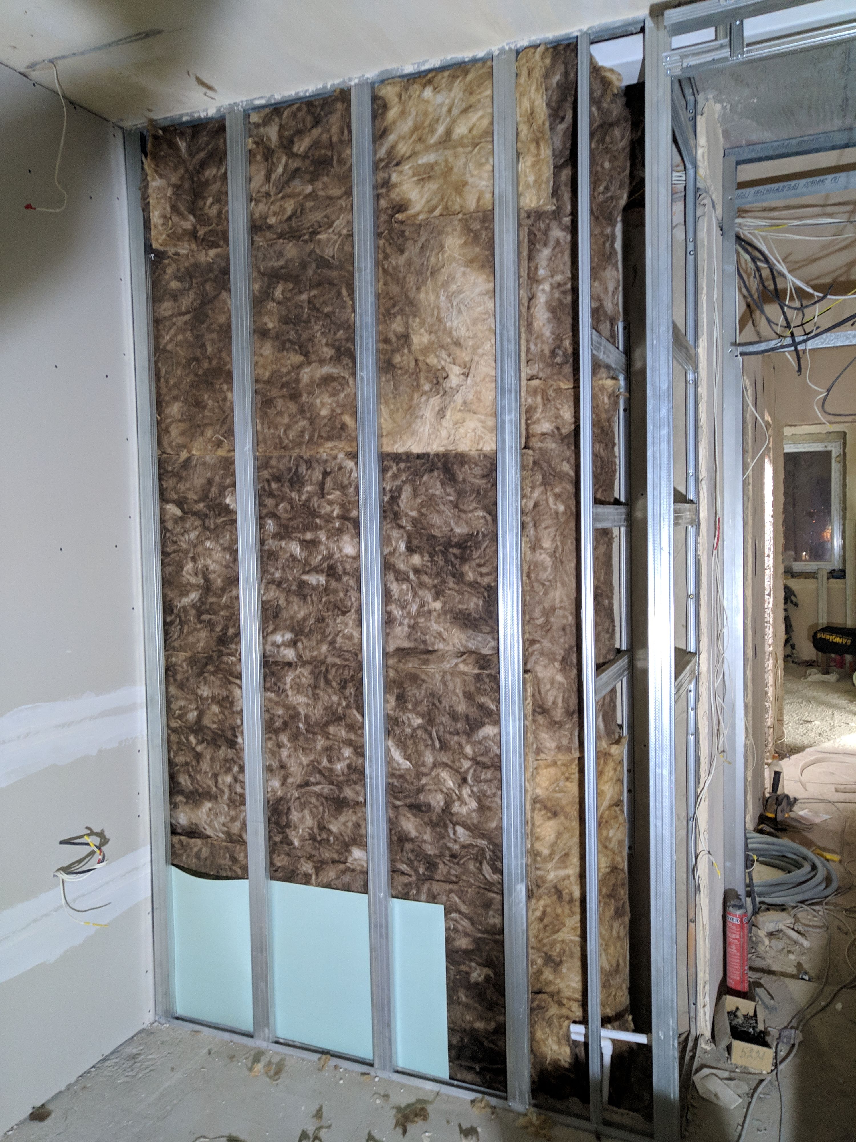

Нашел фотографии, как я шумоизолировал вытяжной короб (шахта вент-канала) в спальне. Делал Эконом варианте многослойный бутерброд "утяжеление и звукопоглощение" из разных материалов, чтобы чередовался материал твердый потом мягкий, средний, опять мягкий и так далее. Делал, чтобы гасился весь диапазон часто шума, но видно этого оказалось недостаточно для полной шумоизоляции вытяжной шахты. Возможно я неправильно применил технологию и жестоко Заколхозил или надо было использовать дорогие материалы по звукоизоляции, чтобы добиться полной тишины? З.Ы. сейчас только осталось одна надежда на ПВХ плитку, виниловую плитку или кварвенил на стену))

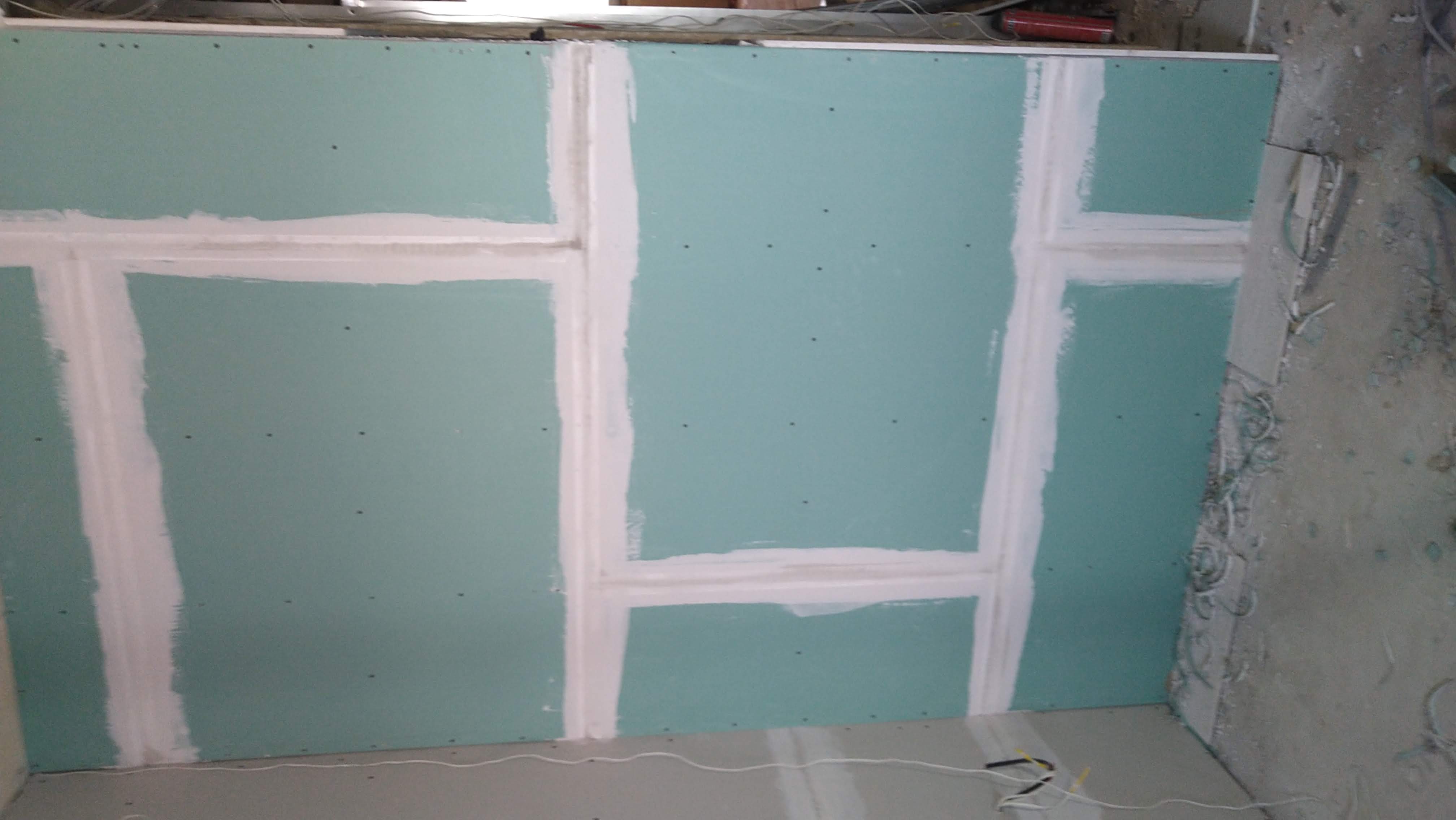

Потом после как собрал все это, пришлось разобрать частично и усилить конструкцию профиля. на фото видно, какой бутерброд получился. Закрыл я все двойным слоем
ГКЛВ 12мм

sodik написал: усилить конструкцию профиля.
перемычками вы на самом деле ослабили конструкцию. И ещё вот какие ошибки, на мой взгляд.
  • засунули какой -то материал (ЭППС?) между профилем и минватой. Этого материала нет в аутентичной конструкции При этом минваты мало и она неплотно прилегает к профилю. Возможно что этот тонкий нештатный материал резонирует и соприкасаясь с профилем, воспроизводит звуки. Но это так, теоретизирую на самом деле нужно просто применять конструкции, которые испытаны в лабораториях, и описаны в талмудах.
