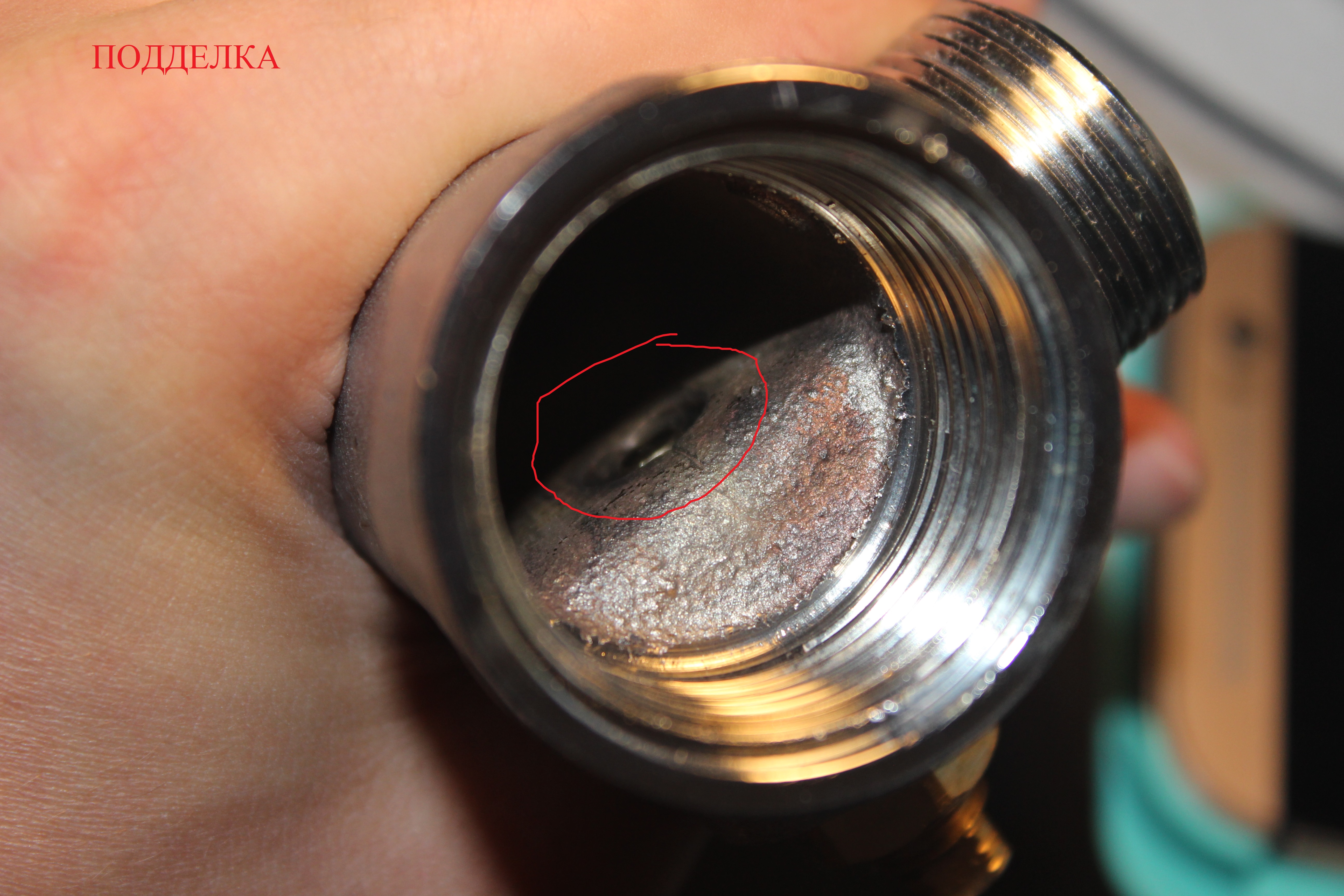

Привезли мне тут сантехнику Коллекторы FAR на 2 и 3 отвода все предсказуемо. А на 4 привез другой продавец.. и там.. ужас. Хорошо, что я внимательно все осмотрел.
  1. Этикетка оригинала и подделки отличается видом. У подделки она прикреплена на скотч и отваливается вместе со стрейчем. Сама коробка также разваливается - Не скреплена.
  2. Пакетик с ручками коллектора отличается от оригинального. Первое фото подделка
  1. Литье ручек совершенно иное. Качество кратно хуже. Присутствуют борозды, которых нет у оригинала. Зато нет гравировки цифр, которая у оригинала есть.
  2. Материал металлической вставки у подделки иной. Он блестит, в отличии от оригинала!
  1. Расположение надписей и шрифт их отличается кардинально!
  2. Орфографические ошибки у подделки. Вместо буквы Ё использована буква Е. У буквы "Й" нет черточки сверху. У оригинала все нормально, разумеется.
Сравнение с оригиналом - он справа
  1. Дефекты резьбы у подделки.
  1. Сварной шов коллектора отличается от оригинала. И даже материал выглядит иначе.
  1. САМЫЙ убийственный признак. Ручки коллектора подделки крутятся ТОЛЬКО на 1,5 оборота. У оригинала на 3,5!!!!

Еще бросается в глаза, что этикетка подделки имеет прямой угол, этикетка оригинала закруглена. (Цветность не является признаком - в магазине видел и цветные оригиналы.) Еще упаковка подделки миллиметра на три уже и имеет немного другой цвет - более блеклый.
По весу подделка практически не отличается - разница в 10 грамм

Еще признаки подделки FAR
  1. Этикетка у оригинала - этикетка - она просвечивает и углы у нее закруглены. У подделки такое ощущение, что из обычной бумаги вырезано и намазано клеем и заляпано скотчем - очевидно специально, чтоб при вскрытии повредилась.
  2. Размер коробок отличается. У подделки он меньше.
  3. На фото плохо видно, но красный цвет коробки оригинала насыщенней.
  4. Кран-буксы подделки плоские, а у оригинала конусообразные! Это вообще сводит на нет смысл коллектора!
