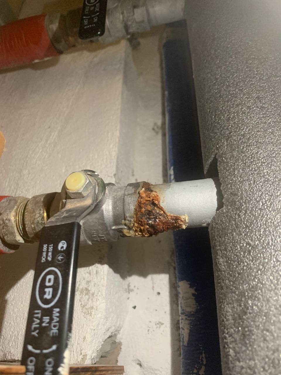

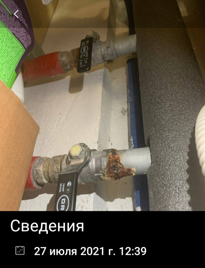

Добрый день!
Есть стояк ГВС с полотенцесушителем 1 дюйм, от него отвод горячей воды (1/2 дюйма) сейчас приварен параллельно стене, кран, затем поворачивает и уходит в стену, и далее потребителям. От центра стояка до стены примерно 6 см.
При полной переделке стояков - можно ли увести отвод сразу в стену, перпендикулярно? И отвод 1/2 дюйма в гильзу 1 дюйм убрать, гильзу жестко зацементировать, а между гильзой и отводом паклю какую-нибудь. На выходе отвод крепить хомутами к стене.
Смущает то, что место сварки будет чуть менее доступно. Это по каким-то нормам не запрещается?

nsnl, стояк это ОДИ. Готовьтесь, что в любой момент УК придет и разворотит все ваши художества. А вот большой или малой кровью -это думать Вам.

nsnl, делайте максимально доступно для сварки отводы на полотенцесушитель

nsnl, переделайте отвод на гнутый Г - образный, чтобы кран встал параллельно стояку - меньше места в ширину займёт. Ещё глядишь и дольше проживет, будь неладна эта подшламовая коррозия.

Mazayac, Вы имеете в виду кран по вертикали ориентировать? Наверное, это не мой вариант. Я думал о том, что расположение отводов как-то реглиментируется.. Например, только в сторону от стояка параллельно. Если же регламентов нет, то можно и в стену перпендикулярно стояку (параллельно полу)
