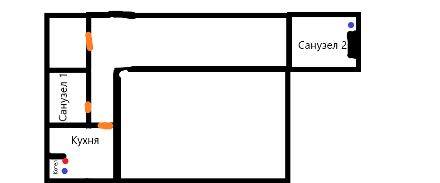

Добрый день.
Идет ремонт в квартире с двумя санузлами и индивидуальным отоплением от котла на кухне. Два входа с ХВС - один в кухне рядом с котлом, второй в дальнем санузле. Задача сделать разводку ГВС и ХВС к потребителям. Потребители: 1) Кухня: 2 ХВС, 1 ГВС 2) Санузел 1: 3 ХВС, 2 ГВС 3) Санузел 2: 5 ХВС, 3 ГВС
Вопрос, можно ли поставить в каждом помещении свой коллектор на горячую воду и запитать его от общего коллектора под котлом через водоотводы, а не последовательно и что будет давлением в этой ситуации?
Заранее спасибо!

Короче, нашел инженера, который помог. Оставлю здесь, на случай, если кому пригодится, как мне. В общем, инженер, сказал, что такая разводка вполне имеет место быть. Более того, хороший вариант для большой квартиры и очень безопасный, если делать на сшитом полиэтилене, тк все соединения будут в доступе в сантех ревизиях. Главное, чтобы в системе было не менее 2,5 атмосфер. У меня 3,25, поэтому легко можно отделаться трубой 20 и коллекторами на 3/4.

drowisnear, вопрос, который остался открытым из ваших букв: место. Коллектор требует доступа. Водорозтеку можно дополнить краном (вентилем), что места почти не занимает. Вполне возможно, что тройниковая разводка в вашем случае - проще и функциональнее.

места под коллекторами в доступе из сантех коробов и под раковиной в кухне. не в том была проблема, а в возможности вообще такую систему сделать без больших потерь по давлению. Плюс очень не хотелось тройниковую систему делать, особенно замоноличивать какие-либо соединения в стяжке пола. В итоге по давлению и гидродинамике по расчетам инженера система получилась даже более сбалансированной, чем при тройниковой системе, ну и безопаснее соответственно.
