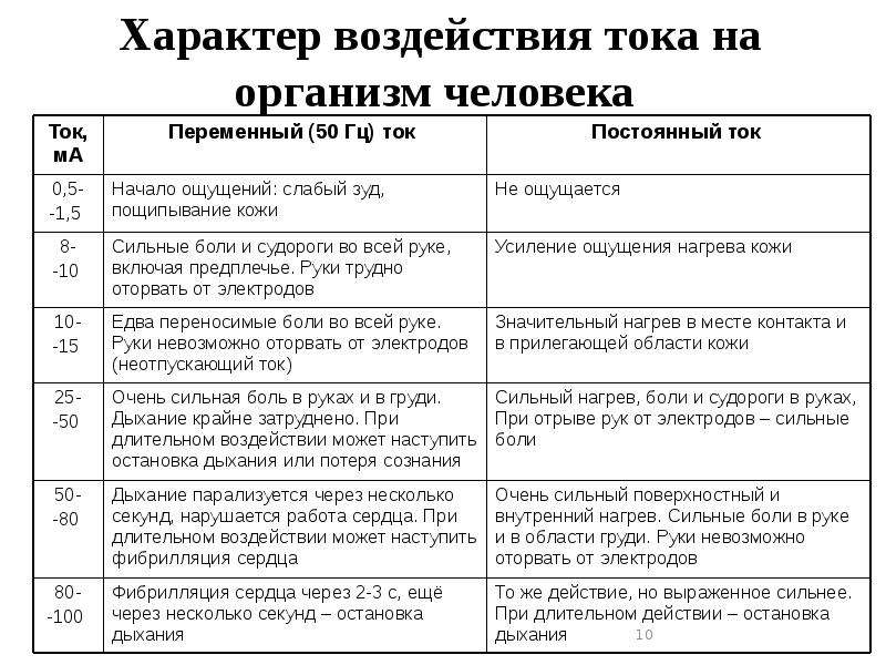

AndyMirror написал: гибели людей от поражения током
расскажите как это происходит при наличии УЗО в составе линии ?

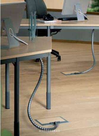

megrad,
ИМЕННО ТАК и должно было быть по проекту. Но в итоге столы поставили так, что с лючками их уже не "подружить".

fhntv написал:
fhntv, погуглите. :D

fhntv,
30мА это тоже больно.

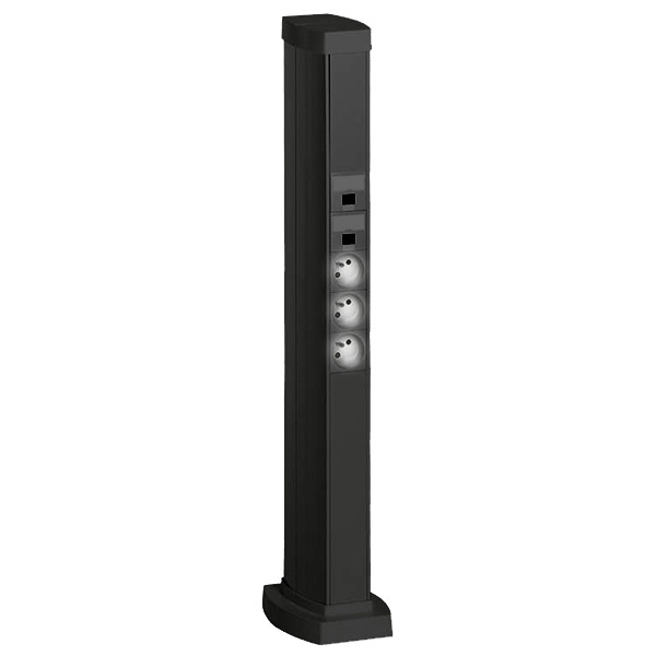

заместитель, а с башенками?

megrad написал: заместитель, а с башенками?
megrad, Там много нужно башенок. Никому это не надо. Если бы был запрет, тогда да.

заместитель, а чем башенка отличается от Вашего кабель канала? Фальш пол получился бы в Вашем случае гораздо эффективней.

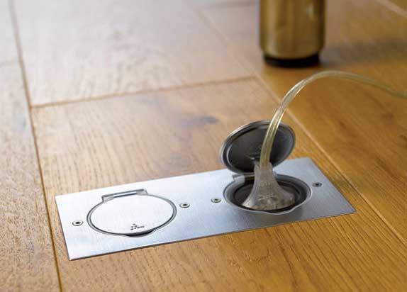

megrad, Ну как чем? Вы много где видели, чтобы розетки устанавливали на пол гнёздами вверх? Порнография же. А "башенка" выглядит прилично.

заместитель написал: Вы много где видели, чтобы розетки устанавливали на пол гнёздами вверх?
А это что
У розеток одно ограничение 0,5 м от воды и газа. Расположение розеток в основном зависит от удобства эксплуатации. И зависимости от эксплуатации выбирают исполнение. В Вашем случае в процесс вмешалось земноводное
заместитель написал: Там много нужно башенок.
Ещё раз повторюсь:
megrad написал: чем башенка отличается от ..... кабель канала
Кабель канал также можно поставить вертикально. Можно вот так выполнить
заместитель написал: "башенка" выглядит прилично
Изображена колонна.
заместитель написал: ИМЕННО ТАК и должно было быть по проекту.
И чем данное порно отличается от того что Вам выполнили?

megrad написал: И чем данное порно отличается от того что Вам выполнили?
В смысле? По проекту лючки. Розетки в лючках, лючки закрыты крышками. Вы хотите сказать, что это "нечем не отличается" от розеток в коробе по полу?

заместитель написал: Розетки в лючках, лючки закрыты крышками. Вы хотите сказать, что это "нечем не отличается" от розеток в коробе по полу?
Практически нет. Розетки в коробе даже попрактичнее будут, потому что приподняты над уровнем пола, в отличие от лючков. В случае разливов бензина или воды до них не достанет.
