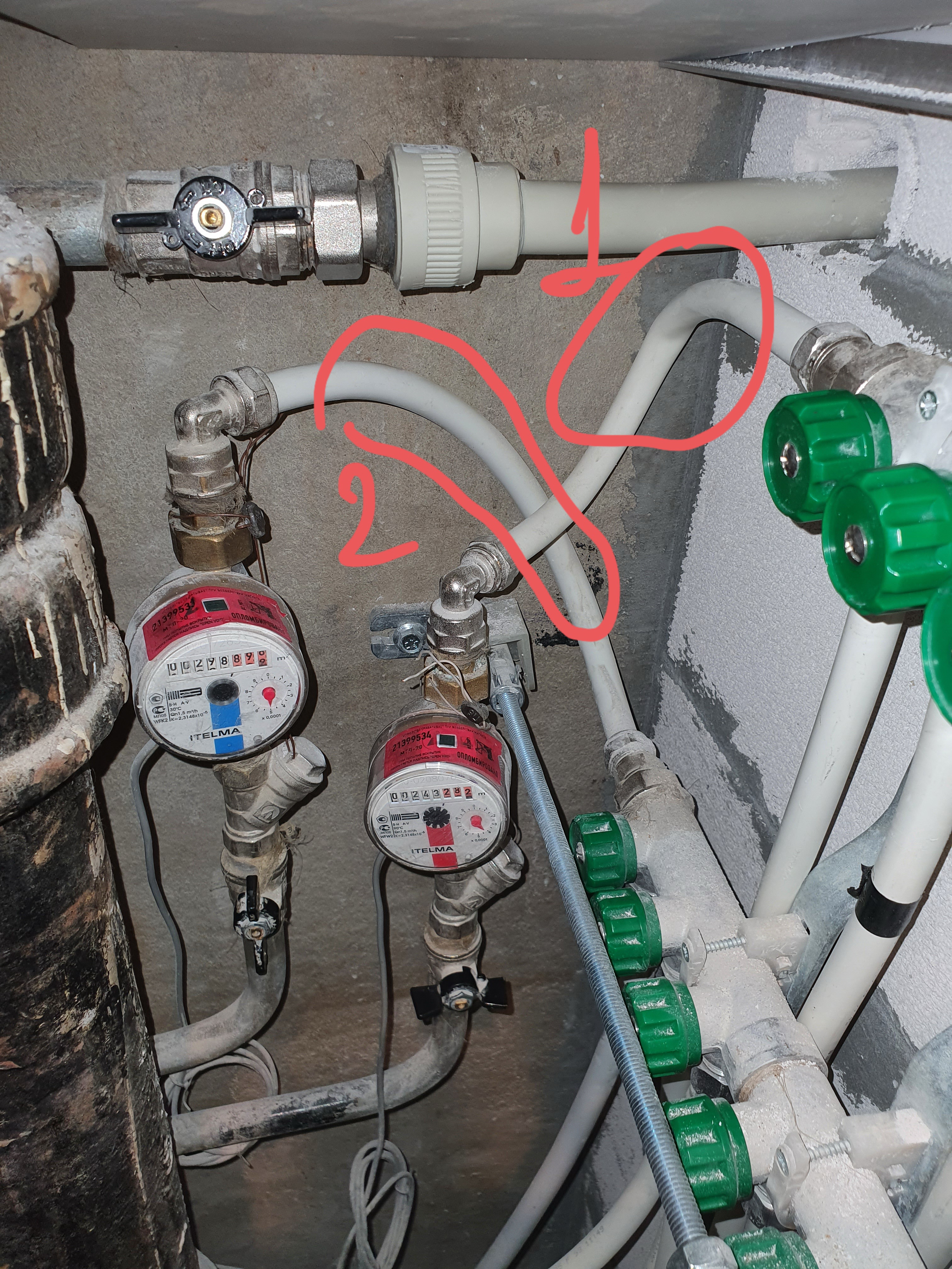

Добрый день. Подскажите пожалуйста. На рисунке, где цифра 1, видно небольшое сплющивание трубы при загибе. По мне, так граната с взведенной чекой. Но! Уже третий жековский сантехник говорит, что в принципе ничего страшного и сто лет так простоит. Как на самом деле? Обычной дом типа хрущевки, замораживания не будет :)

andreyplt, а то, что грязевики вверх ногами стоят, это тоже норма у ЖЭКовских сантехников?

Я их об этом не спрашивал. Сейчас вопрос все же в другом.
Для понимания, ремонт делался не ЖЕКовксими, поэтому это не желание признавать/не призновать ошибки. И я готов платить за замену налик. Не хотят. Кран вводной подтекает - его пожалуйста, а трубу - нормально все говорят.

andreyplt, переделывать так все! Вам, я так понял, качество и выбор материала не важно. Ну если у "творца" этого шедевра нет пружины (кондуктора) для металлопласта, то как он ее согнет?

Все, это что? Есть труба, она немного сплющена - криминал или ничего не случится? Речь только об этой трубе.

dmitrovski написал: а то, что грязевики вверх ногами стоят, это тоже норма у ЖЭКовских сантехников?
Не норма, а золотой стандарт. Своеобразный "знак качества".

andreyplt написал: сто лет так простоит.
Замятие - простоит. А вот компрессионные фитинги - вряд ли. И в принципе металлопластику с его заужениями в фитингах на вводе в квартиру делать нечего.

5.3. Не допускаются сплющивания и переломы трубопровода во время монтажа. При изломе трубу следует выпрямить и придать ей цилиндрическую форму деревянным или резиновым молотком. Такую операцию допускается осуществлять только один раз на данном участке. СП 41-102-98

andreyplt написал: Уже третий жековский сантехник говорит, что в принципе ничего страшного и сто лет так простоит.
По сравнению с тем что фильтры грубой очистки стоят вверх тормашками какое-то сплющивание трубы - это сущая фигня.

Там прекрасно всё. В том числе и ППР с изгибом (полотенчик?)
