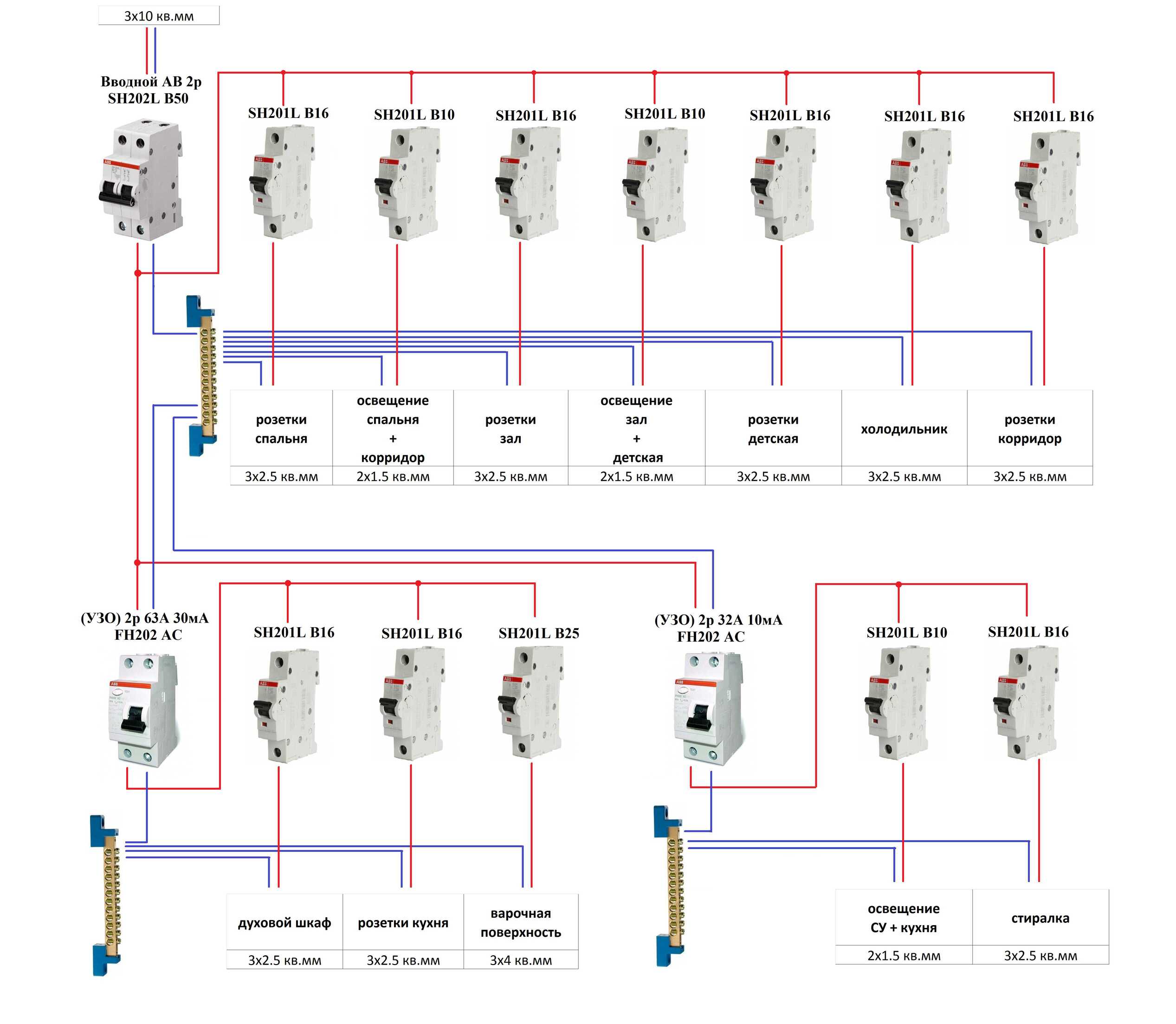

Начитался за месяц столько статей, что КЗ в голове скоро будет с утечкой мозгов. В итоге везде пишут "...есть куча готовых схем..." или " ...уже обсуждалось и есть готовые решения...", НО ёлки палки, ссылки не дают. Короче, предлагаю обсудить схему, которую я сам себе нарисовал под конкретные условия. Интересует мнение практикующих специалистов, а не блогеров. Именно что лучше исправить с точки зрения вопросов безопасности, эксплуатации и сборки схемы в щитке.
Имеем дом 1973 года постройки. В доме электроплиты. Проводку в квартире меняю полностью. В каждой комнате устанавливаю 2 коробки (свет и розетки). Духовка, варочная поверхность, стиралка, холодильник - отдельные линии до электрощита в квартире. Все скрутки в распред. коробках свариваем. Электрощит на 18 модулей. В схеме старался как мог учитывать последовательность подходящих к щитку линий, чтобы провода при подключении поменьше перекручивать. И да...варочная плита рассчитывается на 2 конфорки...примерно 3.5кВт-4кВт

RDmitry70 написал: уже обсуждалось и есть готовые решения...", НО ёлки палки, ссылки не дают.
Всё для Вас ссылка Все розетки под УЗО. Кондей, тёплый пол, водогрей, аквасторож, посудомой электрика на балкон, реле напряжения планируется?

и да...: все линии д.б. под дифф. защитой мало вы еще прочитали интернета :), читайте еще

RDmitry70 написал: Электрощит на 18 модулей
Уже не "влезает". И что за манера делать всё впритык? Вот прям запихнуть в авто Оку объём Газели, чтобы до синих огурцов было. Про диффзащиту уже сказали - нужно под все линии поставить...

ZooZoo, ответ в пустоту. Одни размышления. По делу. Конкретнее можно? Как верхний ряд разделить лучше на группы и КУДА доп. УЗО запихать? Или может вообще группы можно как то оптимальнее сформировать? Только....если есть опыт...а не просто мнение.

MaSeVi, Вы обувь берете себе с большим запасом по размеру? На размера 3 больше? Я в теме написал изначальные условия. Если все линии под УЗО, то как лучше сформировать группы? Если есть мысли основанные на опыте, то это полезный ответ. Остальное просто пацанство какое то, без конкретики. P.S. В ОКУ влезло как то 11 студентов. Проверено.

megrad, Спасибо! Только розетки под УЗО или ВСЕ линии, как мастера ниже советовали? По выбору и характеристикам элементов этой схемы и их группировки есть замечания?

СтранникXXI, какая разница на скольких форумах? Раз есть два форума, значит это кому то нужно. Господа, мне воссторженные отзывы не нужны. Взять щит на 50 модулей и вписать туда автомат под каждую розетку и УЗО на каждую комнату, стиралку, плиту, балкон и т.д. я смогу. Я хотел услышать опытных специалистов, как лучше поступить в конкретном случае. Это как задача по математике. Есть "Дано", надо "Решение". Свое решение я вынес на обсуждение. УЗО на все линии??? Мастера с этого же форума пишут, что например холодильник лучше без него. Одно УЗО на все линии? Так выше вероятность, что вырубать его будет, чем УЗО по группам. Но по группам уже модулей не хватает. И ставить в квартиру щит размером, как в частный дом на 300кв.м, тоже перебор. Поэтому и спрашиваю, какой компромисс можно тут предпринять? Правильно ли выбраны элементы? Правильная ли коммутация и т.д. Ни кто не написал. То, что рекомендовано УЗО на всех линиях - это и так понятно.
