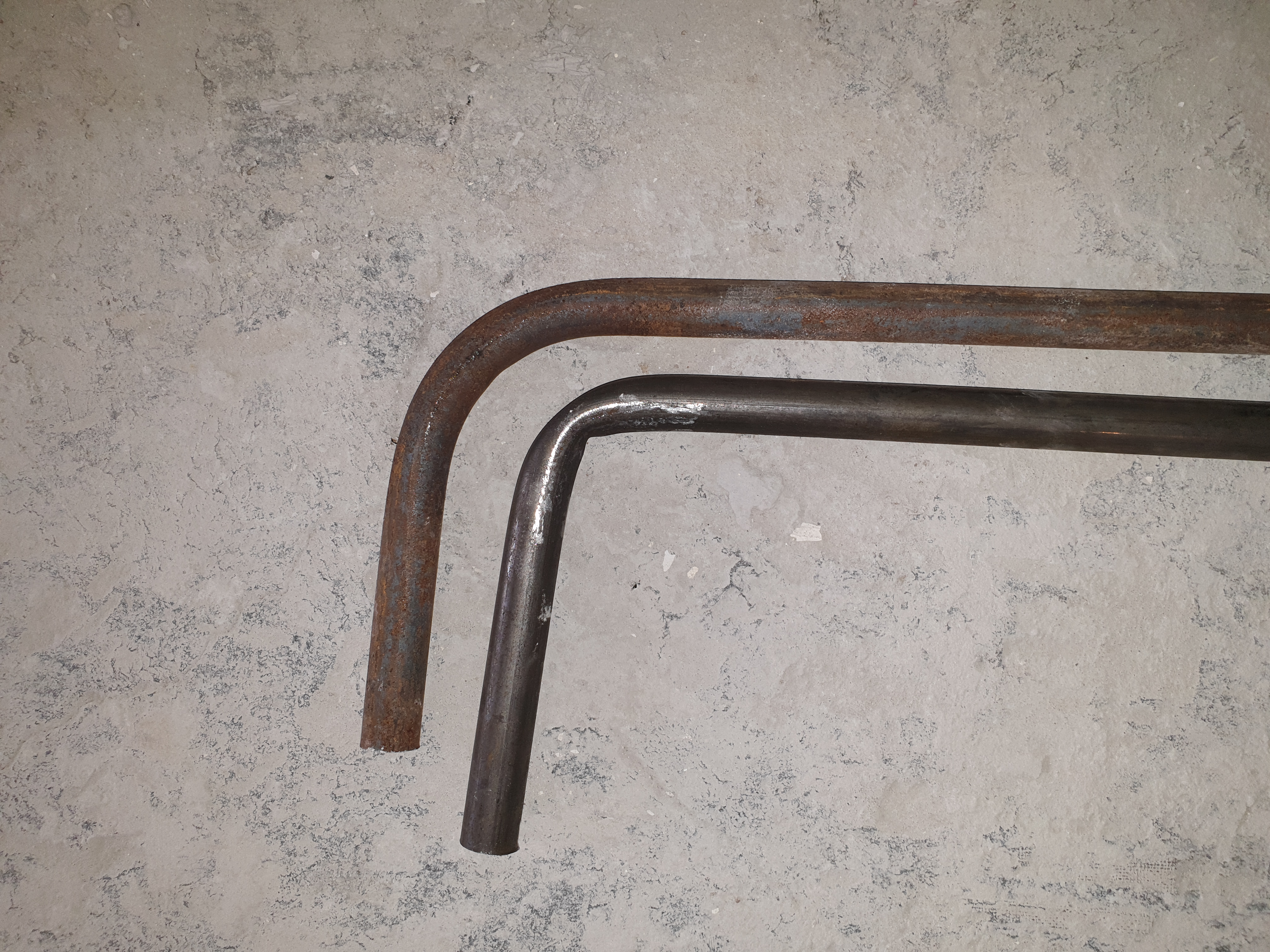

Хочу согнуть стальную трубу d25 в виде ручки-крутилки. Среднее плечо 30см, боковые под 90градусов примерно по 50см или больше. Из инструментов болгарка, сварочник, горелка газовая. Короче, ручку для колодезного ворота надо. Заморачиваться самому и как, или искать кто согнет на оборудовании?

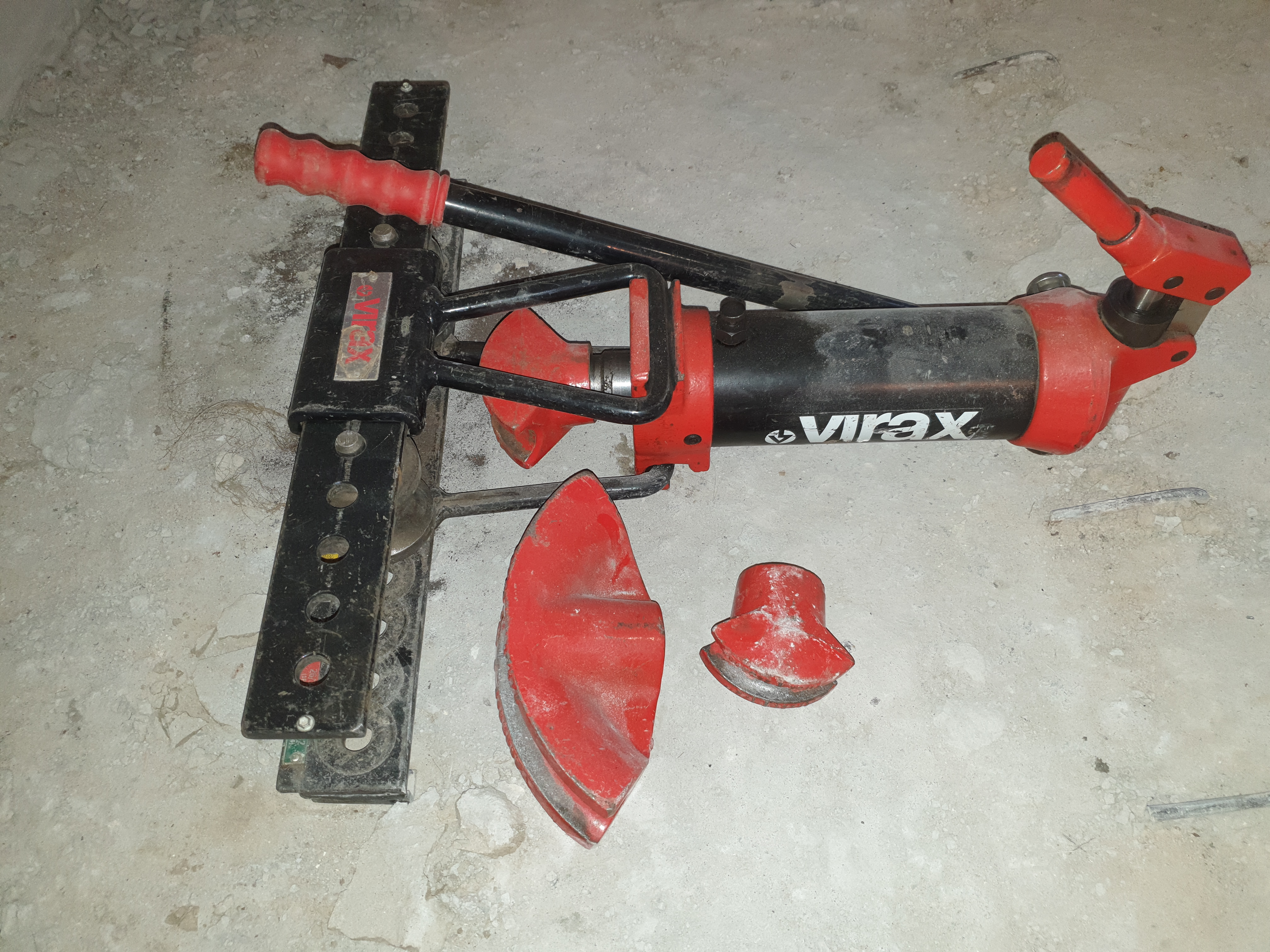

Мишутк, для гнутья - трубогиб Проще сварить, почему надо обязательно гнуть?
Еще и не всякую трубу можно согнуть нормально

master.msk, да мне все равно, гнуть, варить... мне зюку надо получить. Можно и болгаркой подрезать, подогнуть и наварить. Потом подчистить диском. Просто ни разу не делал этого, работа разовая.

Греть горелкой в кирпичах, гнуть в тисках на оправке.
Согнёт слесарь ЖЭКовский, у них трубогибы должны быть.

Так, вариант сгиба по радиусу рассмотрели. Теперь вариант с подрезанием и сваркой. На трубе несколько треугольных насечек изнутри загиба, сгиб разогретой под прямым углом, обварка угла и зачистка. Такой вариант для колодезной ручки нагрузку держит? Я по сварке чайник, только арматуру варил, чет она у меня отлетала...

Мишутк, не нужно гнуть. Уедет далеко ручка. Ведро не достанете. Ручка короткая должна быть. Просто букву г сварить надо. Из 20 трубы вгп оптимально

master.msk, Набить песком, заглушить с концов, и нормально погнётся всё. Для экстремальных радиусов желателен пуансон точный и глубокий.
Вчера этим занимались как раз :)

Dron/9K, дело в металле и толщине стенки, трубогибы для вгп - под определенные значения

гнуть это портак - металл мятый уже не держит два реза под 45 болгаркой , и сварить, ноль проблем сколько помню на воротках ручка стоит из гнутой арматурины с трубой чтобы крутить удобно арматуру 12 просто в тисках гнете продев трубу как рычаг , ничего греть не надо

fhntv, греют ацетиленом, гнут по ролику. Но ради одной штуки нет смысла морочицца.
