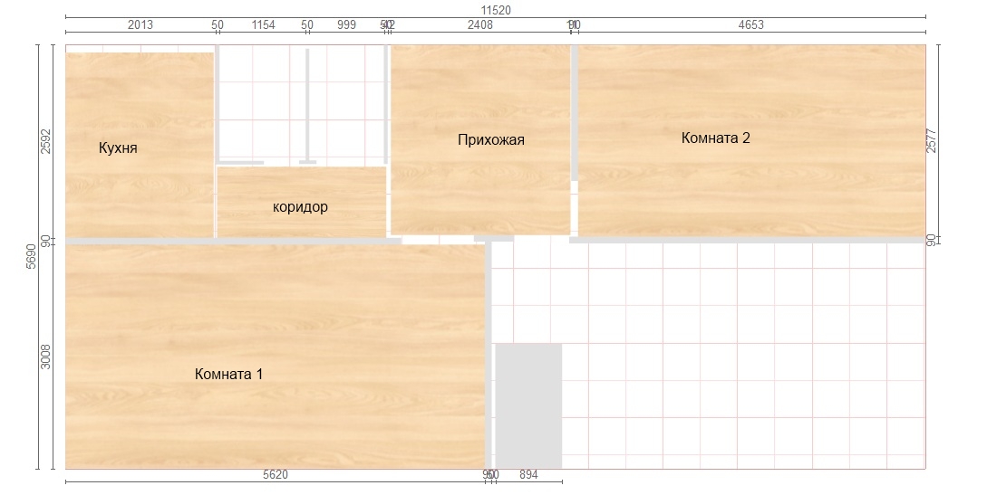

Линолеум решил брать полукоммерческий, появились вопросы по укладке:
На фото план квартиры
1 Самая большая ширина комнаты 305см от стены до стены, если одним куском с дверным проёмом - то 315 см , насколько понимаю придётся брать линолеум 4 м ? Коридор между кухней и прихожей ширина 90см - туда и пойдут обрезки от куска. 2 Если ширина кухни, прихожей и малой комнаты 2,5, то насколько понял лучше брать 3 метра, чтобы точно хватило с нахлёстом на стены ?
3 Можно ли клеить к фанере на двусторонний скотч ?
fhntv
fhntv
Забанен
Регистрация: 25.07.2018
Можайск
Сообщений: 16194
16.08.2021 в 23:12:27
Robot29 написал: насколько понимаю придётся брать линолеум 4 м ?
3.5 есть
Robot29 написал: с нахлёстом на стены
каким еще нахлестом ?
Robot29 написал: Можно ли клеить к фанере на двусторонний скотч ?
нельзя
