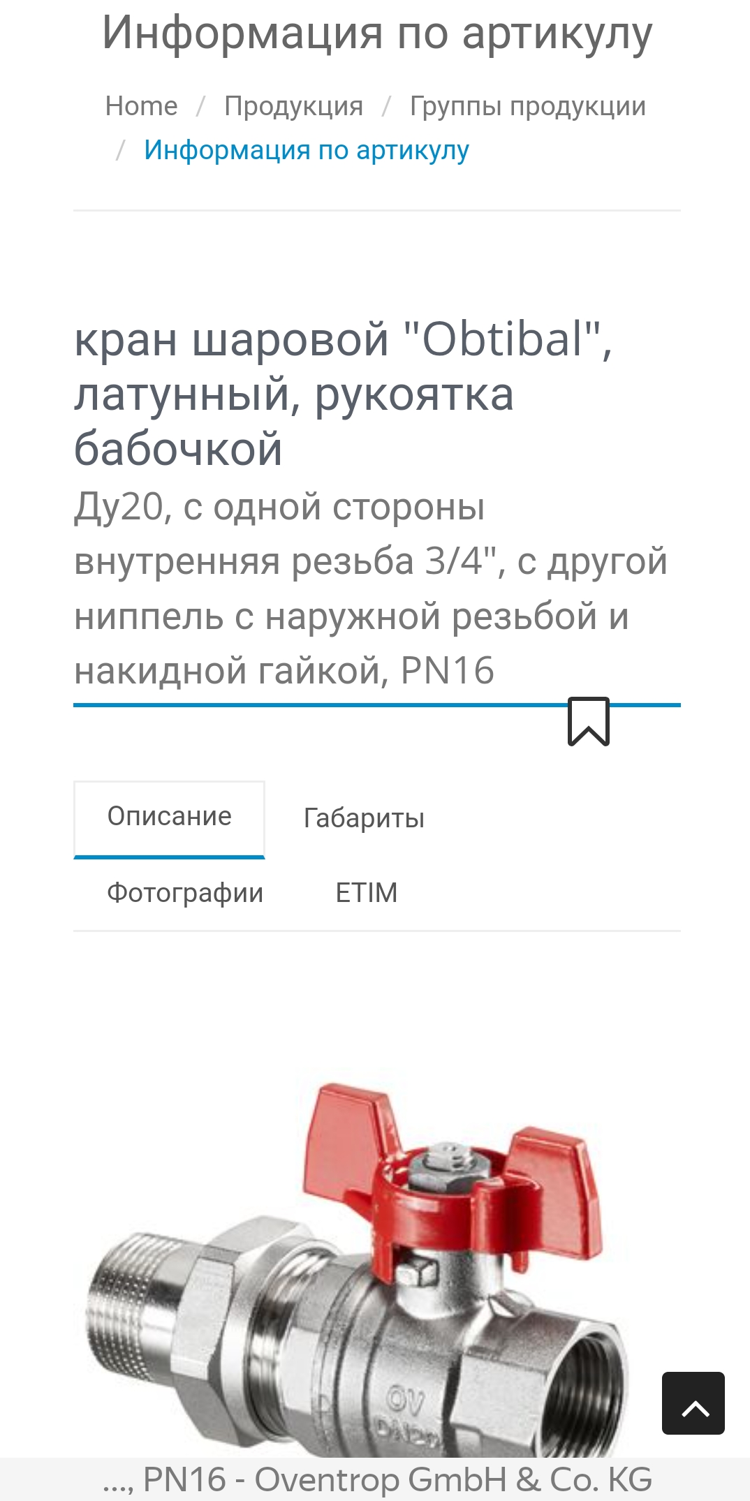

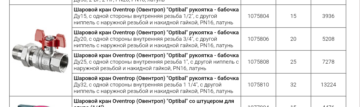

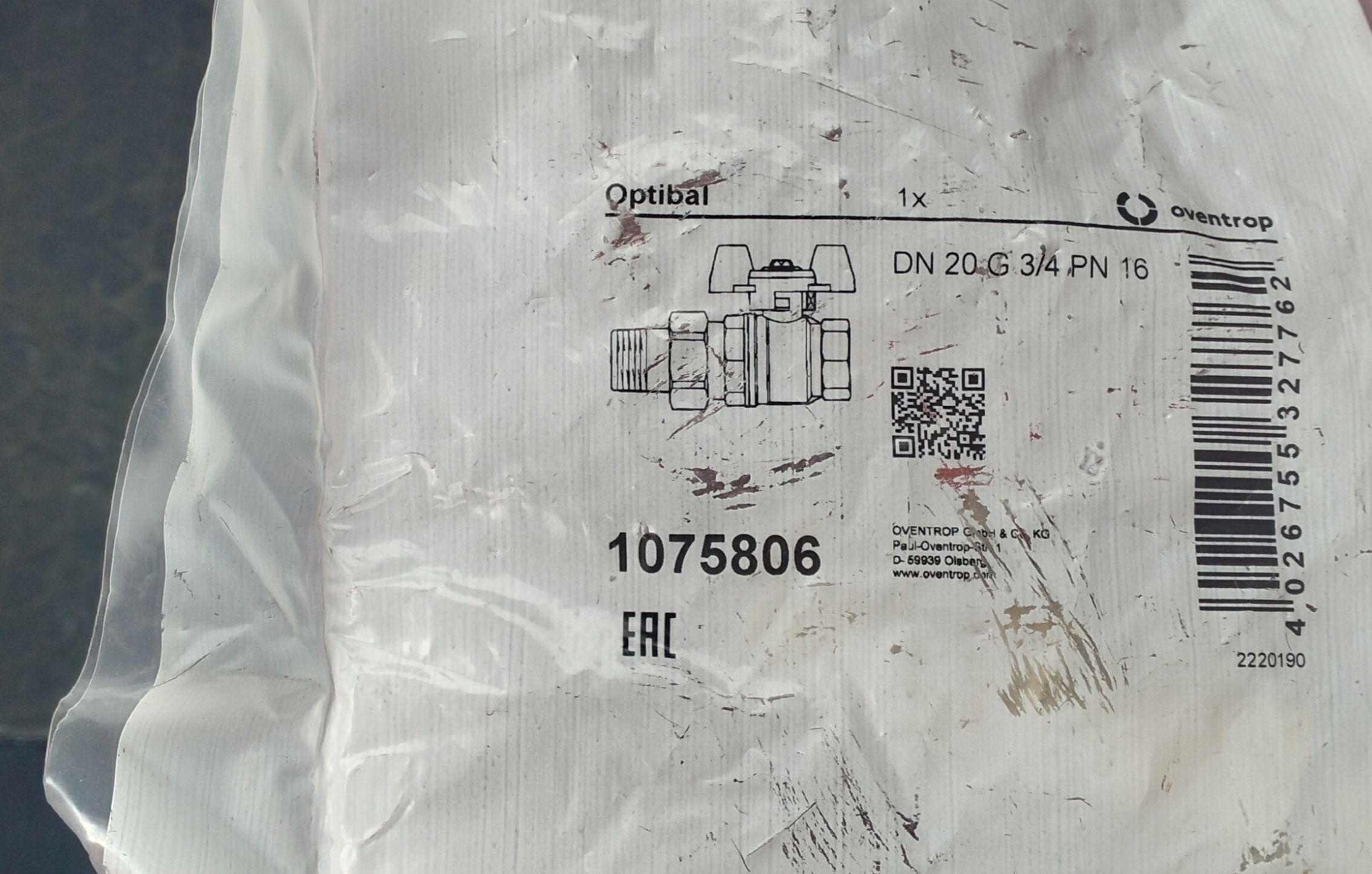

Technik-san написал 30.04.2025 в 09:40
Дымчатый, если не контрафакт, то цена подозрительна
А как определить? 1000064912 1000064914

Дымчатый написал 07.05.2025 в 17:23
А как определить?
Что то кажет?46d782d66c803949890999b75bc0c6a8

Найди1000064924

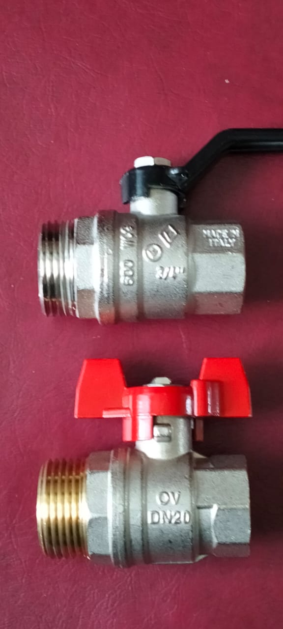

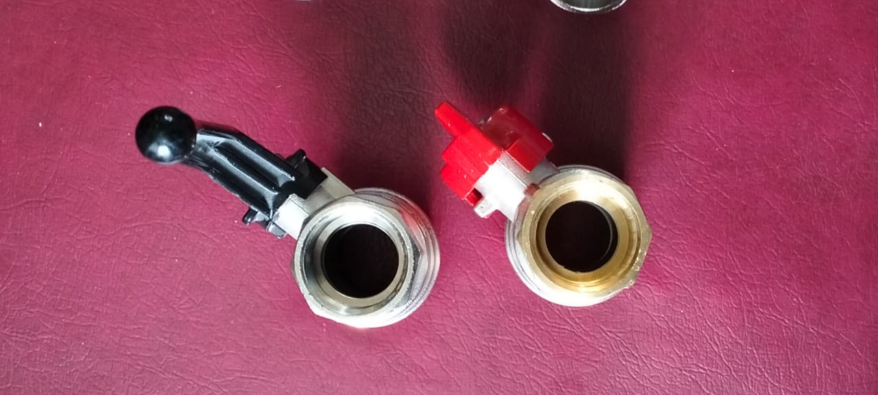

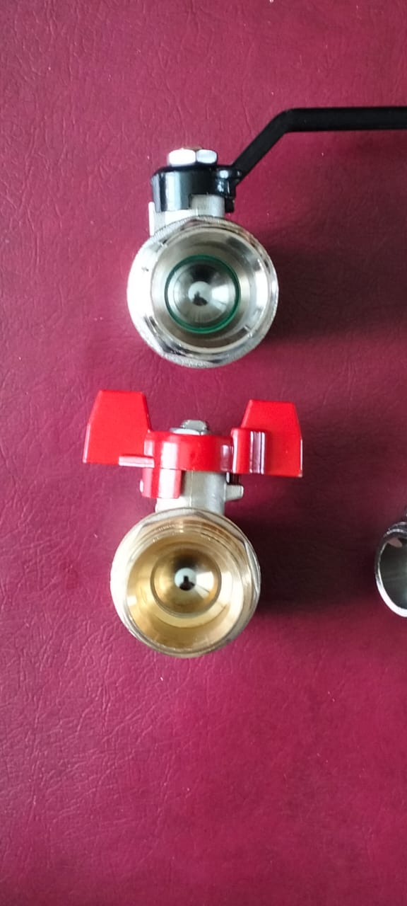

09.05.2025 в 22:05:12

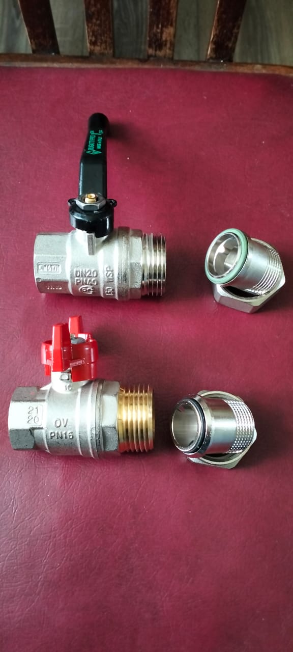

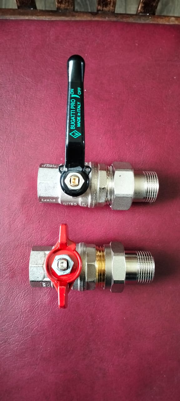

Dmitry47 написал 28.04.2025 в 08:57
Лучше вообще не ставить Бугатти, самое надежное решение
Ну вот купил для сравнение два крана одинаковых типоразмеров 3/4" - Бугатти и Овентроп. Отличия: у Бугатти накидная гайка шире, резинка конуса толще, у Овентропа дюймовая резьба длиннее (не понятно только - зачем?) и не покрыта никелем. Длина полусгонов - одинаковая, вес кранов примерно одинаковый, ручки разные, оба - полнопроходные. Цвет уплотнения шарика - разный. 2-4И на закуску - Овентроп вдвое дороже. Так за что переплачивать? 2-02-32-12-2
