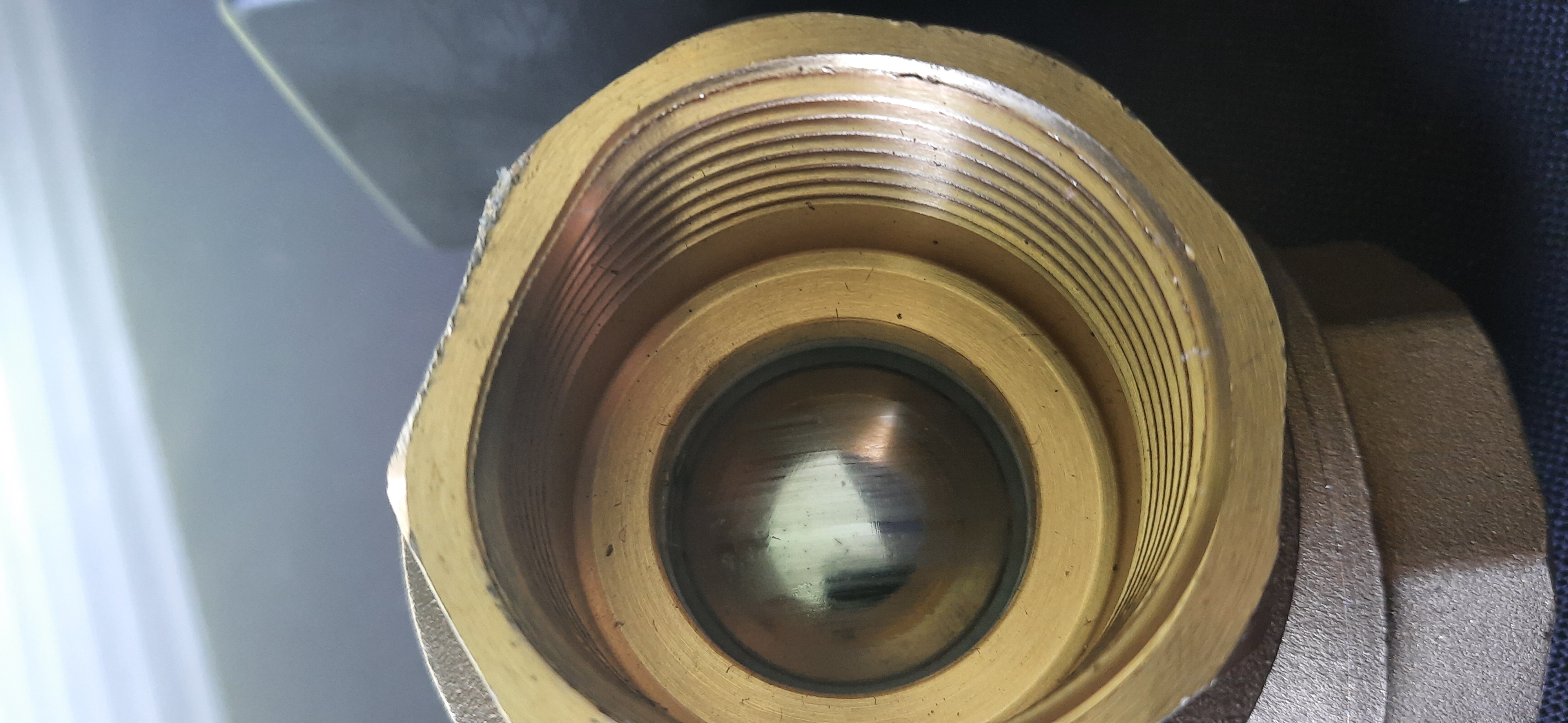

Здравствуйте!
Подскажите, пожалуйста, реально ли восстановить замятый фитинг?
Кран дорогой, выбрасывать жалко. Да и ждать новый долго. Вот фото

ЕЖ, в тиски зажать, приложить изнутри прокладку из аналогичного материала (например, распилить болгаркой пополам латунный ниппель) попробовать выбить изгиб молотком.

Mazayac написал: ЕЖ, в тиски зажать, приложить изнутри прокладку из аналогичного материала (например, распилить болгаркой пополам латунный ниппель) попробовать выбить изгиб молотком.
Mazayac,
Спасибо большое! Отличная мысль!
