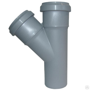

В общем сейчас ситуация следующая. Решил пройтись тросиком по трубе, в целом все чисто, проходит свободно. В тройнике, куда ванна подходит достал неплохое количество засора, в основном руками.. Собрал все дело обратно и.. Ситуация ухудшилась. Теперь вода в ванне практически не уходит.. А если включать воду на кухне, то она сразу выходит из ванны.. Пересобрал немного путь до слива, все также..
Единственный момент, который явно заметил. Тройник, который торчит из стены для слива ванны, имеет угол наклона в сторону пола, градусов 80. Может это как-то влиять? Но до чистки засора, хотябы из кухни вода в ванну не бежала..)

Ch1pset1 написал: Тройник, который торчит из стены для слива ванны, имеет угол наклона в сторону пола, градусов 80. Может это как-то влиять?
Это плохо, требуется переделать.

Мне почему-то теперь кажется, что как раз дело в этом тройнике из стены. Я сейчас остатки засора устранил и вода вообще в нем не задерживается и выходит в ванну.
Inter,
Стоит ли попробовать как-то изменить конструкцию, чтобы заход в этот тройник был сверху.. Искусственно создать горку из фитингов и пр?

Очистите от пены и сделайте фото того, что торчит из стены. А то, вообще, не понятно-что это.

02.09.2021 в 09:04:55
Inter, там тройник такой

02.09.2021 в 09:32:06
Ch1pset1 написал: там тройник такой
Надо вывести отвод в горизонт, измерить высоту от пола
Inter написал: до центра отверстия раструба
и от пола
Inter написал: до центра отверстия выходного патрубка сифона
Видите, я цитирую себя-т.е. писал это уже. Пока не будет этих размеров-будете получать советы по переделке только от мудаков-им то лишь бы ляпнуть, никакие размеры не требуются для этого.
