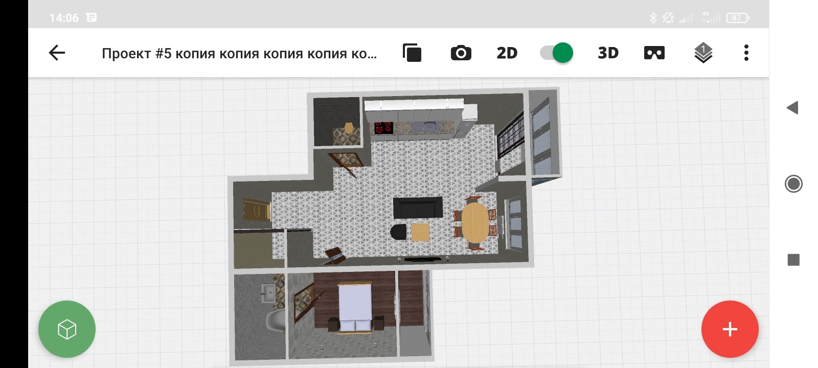

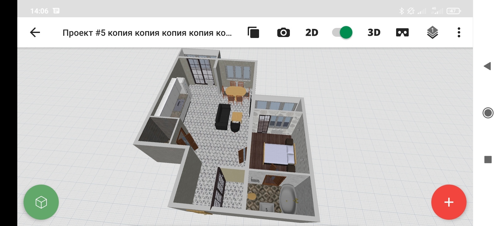

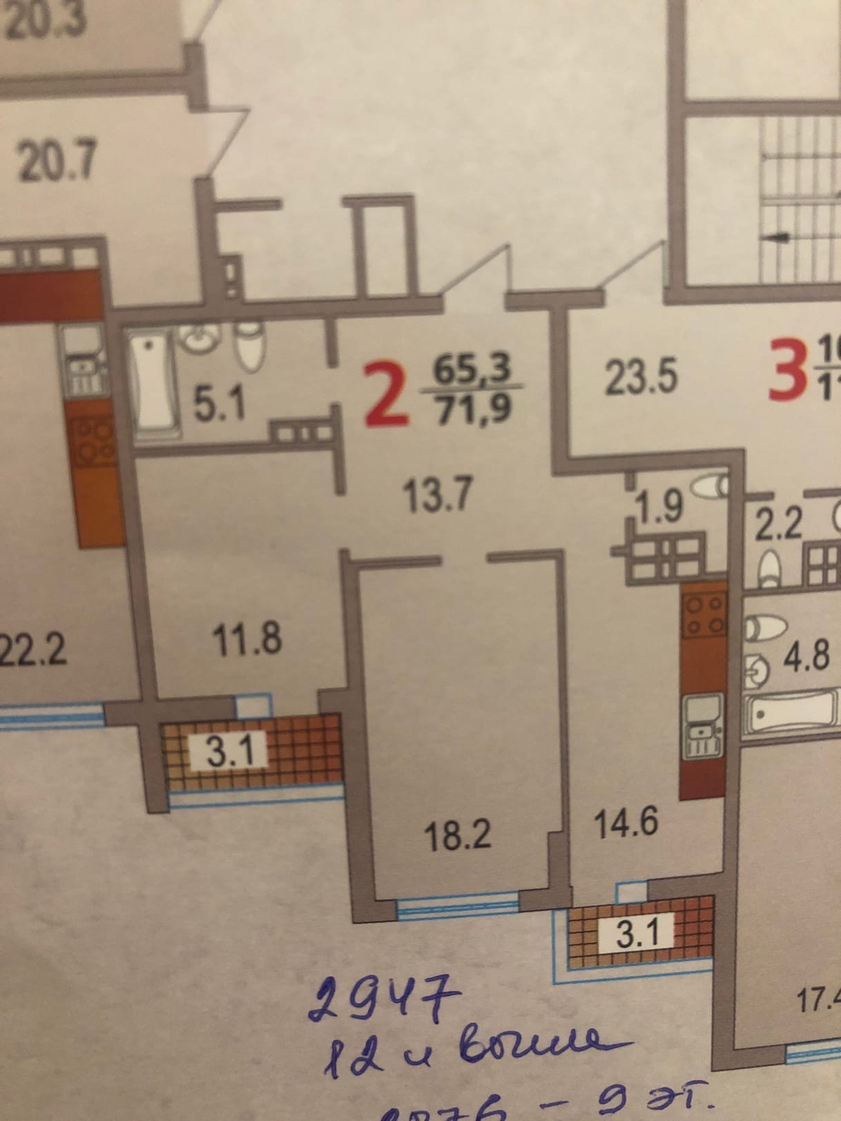

Приветствую! Есть огромная просьба к профессионалам! Приобрел вот такую квартиру, в ней находится отдельный туалет и ванна с туалетом. Не могу придумать как сделать разводку. В квартиру заходит 20 труба(около двери стоят два крана, дальше разводки нет), сшитый полиэтилен. Мои мысли этой ситуации такие: хочу около входа поставить отсечные краны на воду и вести 20ой трубой в туалет, там сделать коллекторную разводку 16 трубой на кухню(мойка, посудомойка, стиралка) и сам туалет(умывальник, гигиенический душ, унитаз), но! Оттуда же хочу кинуть 20ю трубу на ещё один коллектор, который будет в ванной и сделать 16ой трубой аналогичную разводку. Отсюда вопрос: как это реализовать чтобы не было потерь? Потому что в туалете будет стоять накопительный водонагреватель и горячая вода будет идти пока от него, тк в доме ещё мало жильцов и ГВС ещё не включили. Ну и посоветуйте пожалуйста размеры коллекторов, шаровых кранов.
