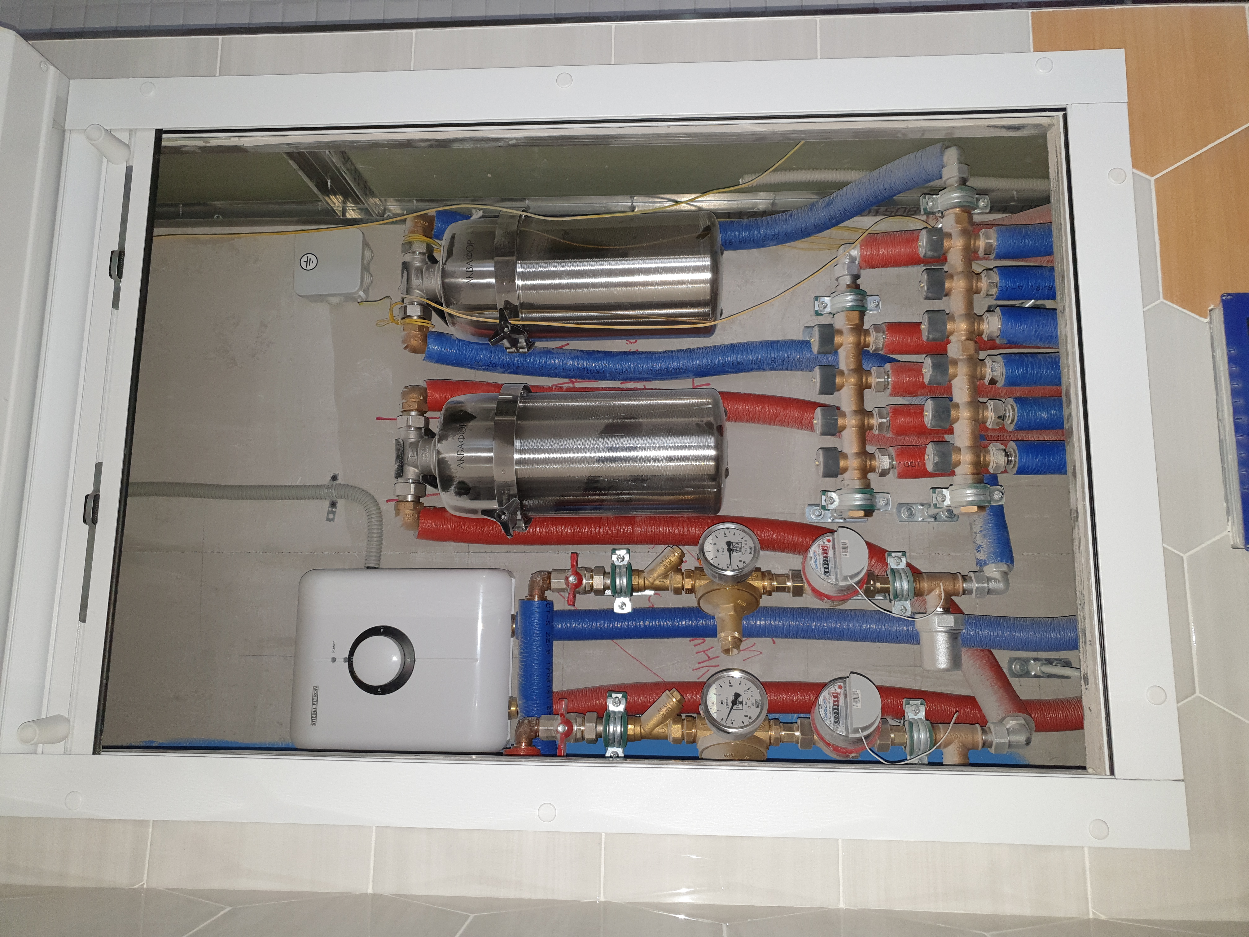

BV, все електрики якобы этим циркуляром руководствуются Но в итоге почему то постоянно вижу противоречия на практике с основными моментами.
Во первых это циркуляр, а не правило. Но даже в нем, если внимательно читать, этих глупостей нет. За исключением "Данное техническое решение обеспечивает электробезопасность при ненадлежащем качестве водопроводной воды и/или при замене пластмассовых труб на металлопластовые в процессе эксплуатации здания." Но циркуляр он и есть циркуляр, что с них взять, с этих авторов из электромонтажа и заместителя подписавшего.
.2.При использовании металлопластовых труб для оборудования ванных комнат, душевых и сантехкабин, в зависимости от технологии выполнения соединений труб, возможно образование непрерывной проводящей цепи, образованной трубами и арматурой. Проводящие элементы водопроводной системы: краны, смесители, полотенцесушители, вентили и другие детали, выполненные из металла, в этом случае рассматриваются, как сторонние проводящие части, подлежащие включению в систему дополнительного уравнивания потенциалов.
Для включения водопроводной арматуры в систему дополнительного уравнивания потенциалов при использовании металлопластовых труб рекомендуется на трубах подачи холодной и горячей воды установить токопроводящие вставки и подключить их к системе дополнительного уравнивания потенциалов. В этом случае сами элементы водопроводной системы: краны, смесители, полотенцесушители, вентили и другие детали, выполненные из металла, отдельно подключать к дополнительной системе уравнивания потенциалов не требуется.
Токопроводящая вставка устанавливается перед входным вентилем со стороны стояка с целью недопущения повреждения электрических соединений при проведении сантехнических ремонтных работ.
В случае использования для стояков металлических труб и прохождении их в сантехническом коробе соответствующих помещений, установка токопроводящих вставок не требуется, достаточным является подключение проводников дополнительного уравнивания потенциалов непосредственно к металлическим трубам стояков.
.3.В зданиях, где водоснабжение ванных, душевых и сантехкабин осуществляется ответвлениями в неармированных пластмассовых трубах, проводящие элементы водопроводной системы: краны, смесители, полотенцесушители, вентили и другие детали, выполненные из металла, не рассматриваются как сторонние проводящие части и не подлежат включению в систему дополнительного уравнивания потенциалов.
В этом случае установка токопроводящих вставок перед входным вентилем со стороны стояка и подключение их к системе дополнительного уравнивания потенциалов рассматривается как рекомендуемое мероприятие. Данное техническое решение обеспечивает электробезопасность при ненадлежащем качестве водопроводной воды и/или при замене пластмассовых труб на металлопластовые в процессе эксплуатации здания.
.4. При выполнении системы дополнительного уравнивания потенциалов в помещении установка специальной шины уравнивания потенциалов не обязательна. Если, при выполнении проекта, по конструктивным соображениям принято решение о необходимости ее установки, то ее рекомендуется размещать в сантехническом коробе или другом удобном для обслуживания месте.
.5. При использовании пластмассовых труб для слива в многоквартирных жилых домах и общественных зданиях, включать эту часть системы канализации в систему дополнительного уравнивания потенциалов не требуется.
А вот так это выглядит на практике: електрики тянут желтозеленый многожильный провод к водорозеткам, к радиаторам...и вообще ко всему, куда могут дотянуться.
Стояки - полипропилен:
Душевой поддон - пластик

Скорее из за этих горе заземлений ток окажется где не надо
Вот это КУП в шкафу с трубами. Електрикам показалось неудобно подключать питание защиты от протечек нумом. Они решили использовать куп в качестве распаечной коробки
Вообще, обратил внимание, чем корявее электромонтаж, тем больше заземляющих проводов.
