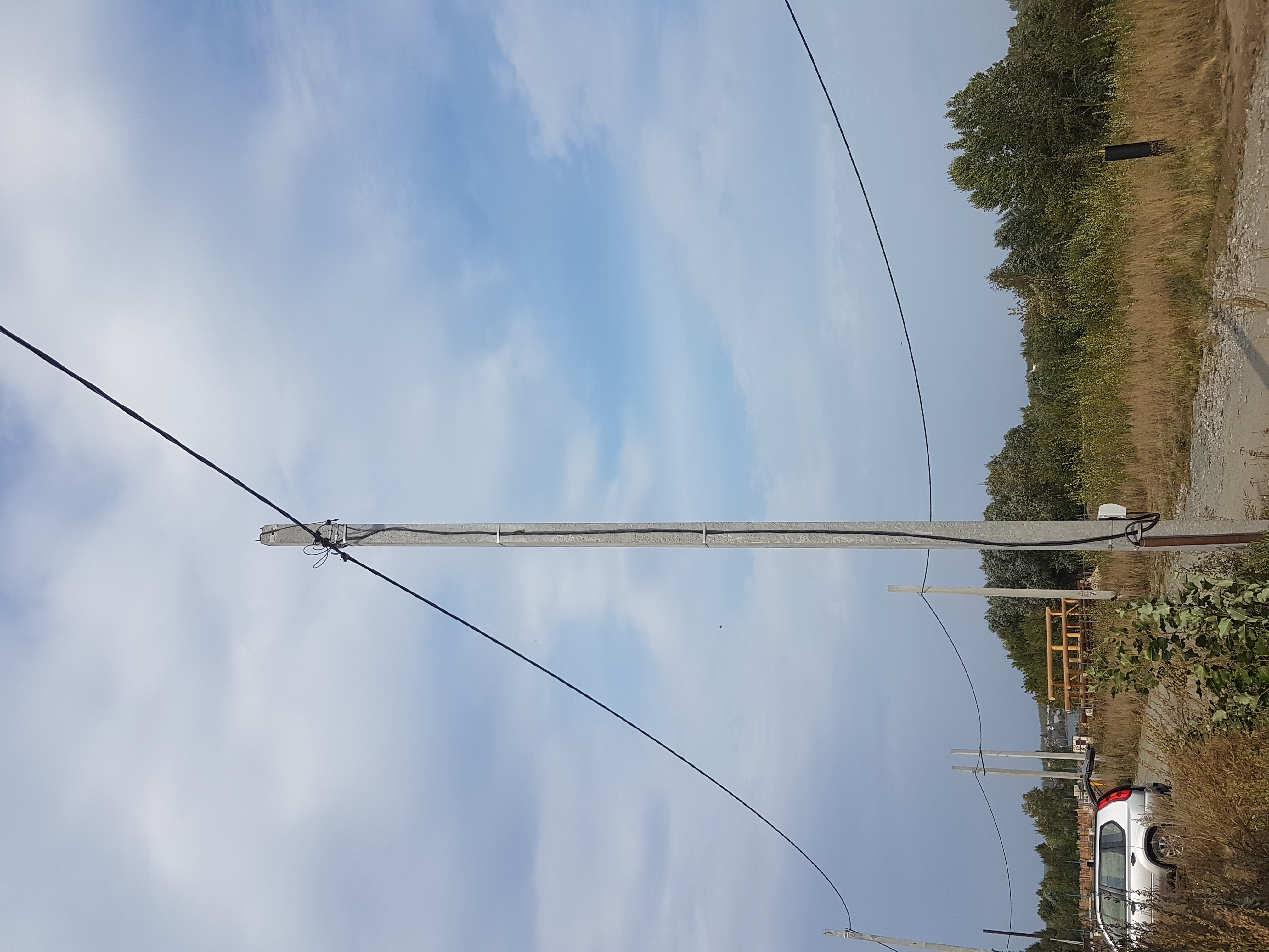

ВТБ! написал:
nevizov написал: у меня по второму варианту и выполненно
Для первых двух вариантов требуется или деление в ЩУ, или замена кабеля на 4х10 (медь).
nevizov написал: нет
Тогда сечение, равное сечению фазного проводника. В случае замены на 4х10, тоже 10.
ВТБ!, извините, не пойму, зачем делить в щу, если пен подключен к счётчику и нет возле щу повторного заземления. Попытаться договориться с энергетиками, чтобы пен подключили к гзш можно, но ,то что у соседей тоже не через гзш, будет проблематично

СтранникXXI написал: nevizov, крупное четкое фото ЩУ в раскрытом виде можете выложить?
СтранникXXI, Здравствуйте. Сегодня на стройку ехать нет времени. В моём щу всё просто: сип(3 фазы) - 3ф автомат - счётчик - 3ф автомат. сип пен провод- в счётчик. Кабель в дом 5×6 не подключён

nevizov написал:
nevizov, и Вам не хворать. В ЩУ у всех все не волшебно. Вопрос, насколько правильно сделано, и какой степени доработка требуется.

nevizov написал: зачем делить в щу
Затем, что там есть PEN. Жила сечением 6 кв.мм совмещённым защитным и рабочим нулём уже не является - слишком тонкая.
nevizov написал: нет возле щу повторного заземления
Устроить. Или проложить линию от имеющегося заземлителя - сталью в земле, к примеру.
Или заменить кабель на 4х16 алюминием/4х10 медью и делить в ГРЩ.

ВТБ! написал:
ВТБ!, заменить кабель не получится. 50 метров до дома в земле

Сделайте фотографии: ответвление от опоры к ЩУ общим планом; ЩУ с открытой дверцей.
nevizov написал: Попытаться договориться с энергетиками, чтобы пен подключили к гзш можно, но ,то что у соседей тоже не через гзш, будет проблематично
У вас общий ЩУ на несколько домов? Он в стальном боксе или в пластиковом?
Я могу задать ещё несколько десятков дурацких вопросов, но несколько фотографий объяснили бы всё намного лучше.

ВТБ! написал: Сделайте фотографии: ответвление от опоры к ЩУ общим планом; ЩУ с открытой дверцей.
ВТБ!, ок.сделаю фото
