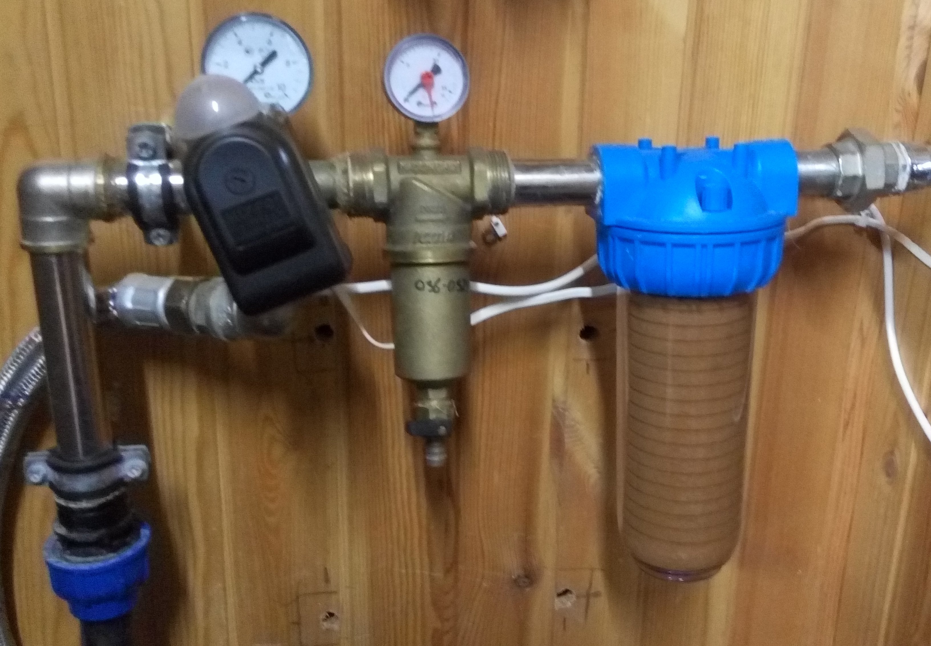

Здравствуйте
1) Как выполнено это соединение ФГО с нержавеющей трубой ? В ФГО есть ещё и внутренняя резьба или просто вклеено ? 2) Во втором случае это стандартная практика или "ноу-хау" ?
3) И как проще добавить сюда обратный клапан и байпас, чтобы м.б. полностью сливать воду на всякий случай.
4) И вообще, в случае колодца, ФГО нужен ???
спасибо

SergeyE написал: Как выполнено это соединение ФГО с нержавеющей трубой ?
честно? по фото не понятно. ни ракурс, ни чёткость не позволяют понять. возможно фильтр имеет (нарезана) резьбу.
SergeyE написал: или просто вклеено ?
это вряд ли. во-первых видно что лён торчит (это плюс за резьбу), во-вторых нержавейка очень плохо работает с анаэробным герметиком , пусть даже в латуни.
SergeyE написал: как проще добавить сюда обратный клапан и байпас, чтобы м.б. полностью сливать воду
по идее ОК уже должен быть в системе, но раз нужен... убрать трубку между пнд и уголком, убрать уголок. вместо уголка тройник в горизонтальном положении и кран слива, вместо трубки ОК. Но есть нюанс. если в колодце уже есть ОК (а он там есть), то вода всё равно будет стоять в трубе пнд.
SergeyE написал: вообще, в случае колодца, ФГО нужен ?
это сильно от качества воды зависит и защищённости колодца. Некоторые производители рекомендуют ставить фго до автоматики. Ну и в зависимости от ситуации, можно добавить реле защиты от сухого хода ( не панацея, но порой спасает)

SergeyE написал: В ФГО есть ещё и внутренняя резьба
да
