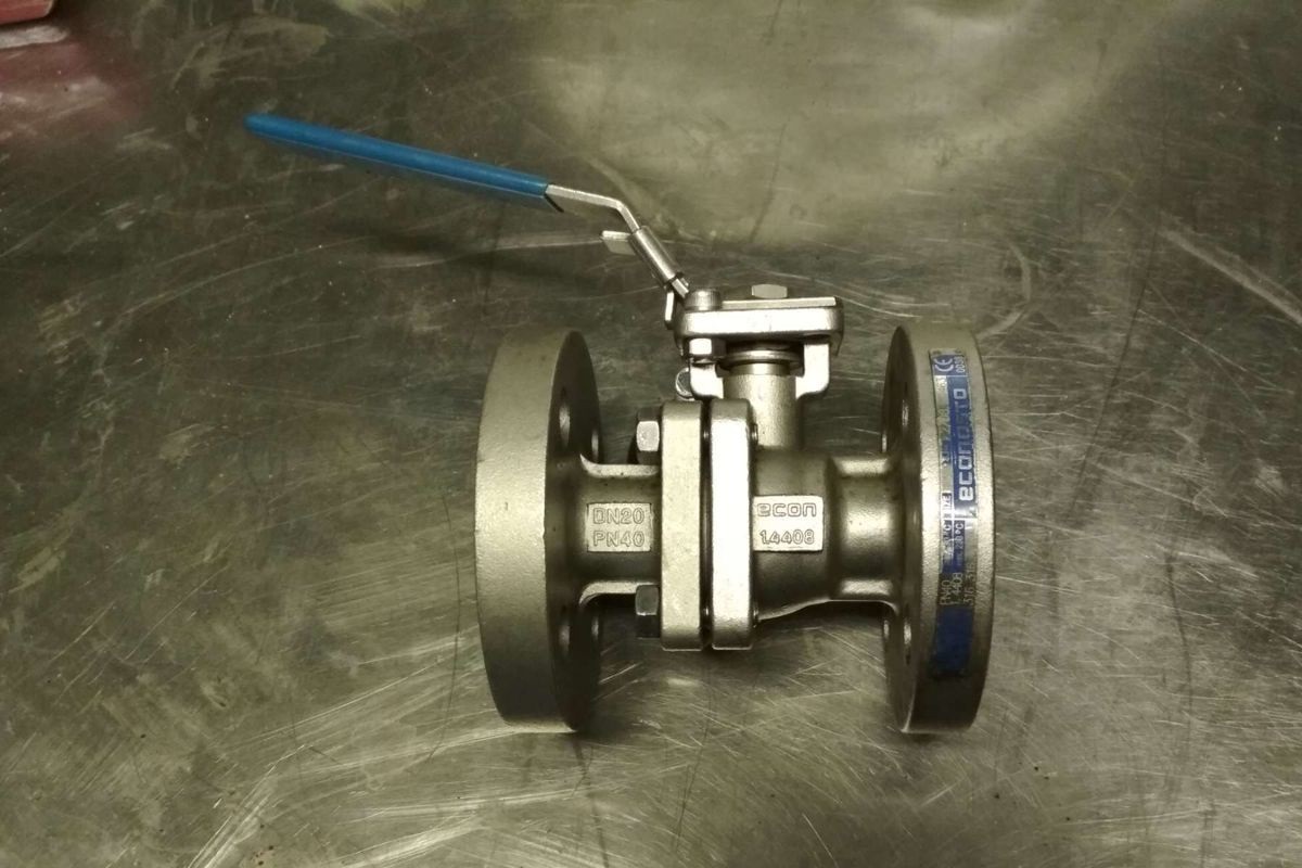

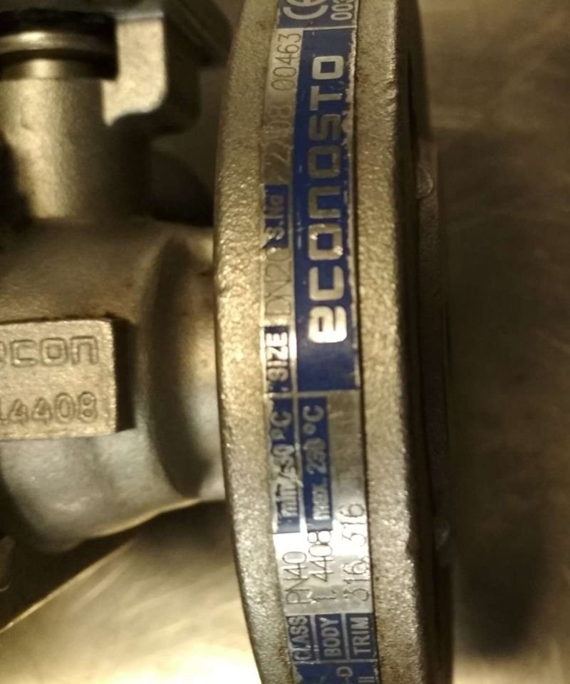

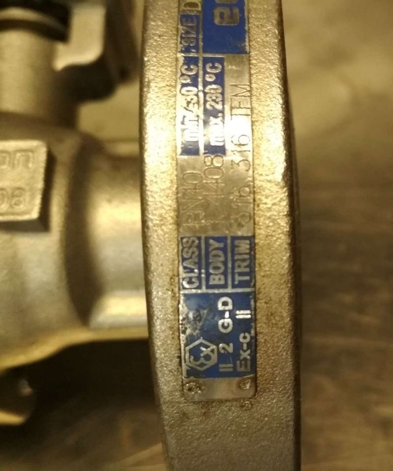

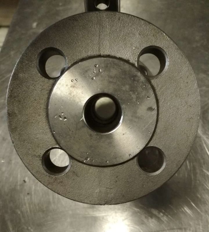

Доброго времени суток всем. Есть кран Econ 1.4408 (На фото) Не нашел про него ничего. Подскажите пожалуйста. 1. Как узнать что за кран, назначение? 2. Можно ли его в колодец на ввод воды в дом (на врезку в чугунный водопровод, диаметр магистральной трубы 150 - 200 мм) 3. Как сделать профилактику (проверить всё ли на месте и в порядке) или лучше туда не лезть? 4. Если по нему гонялися токсичные жидкости, может быть опасно? Спасибо.

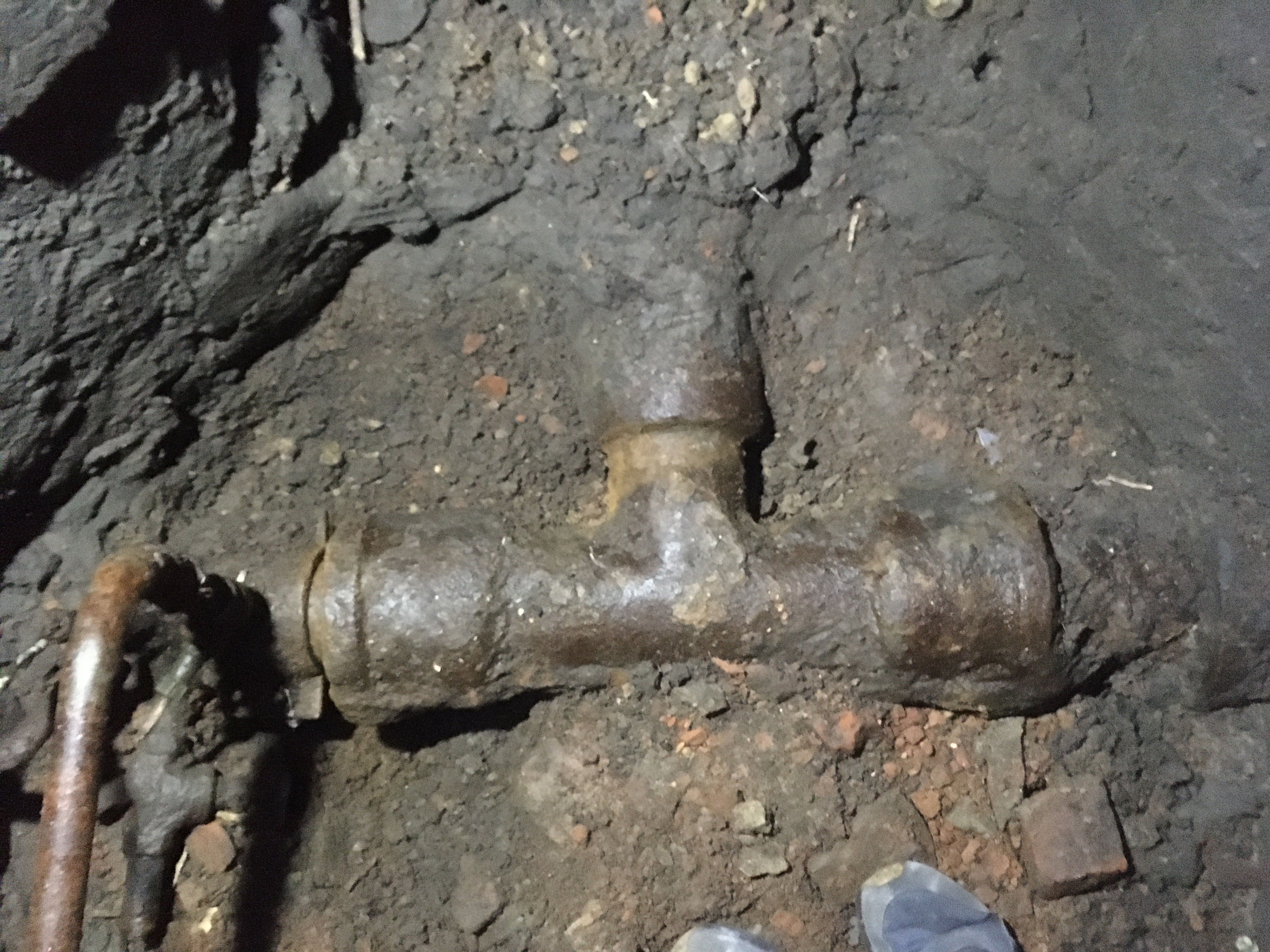

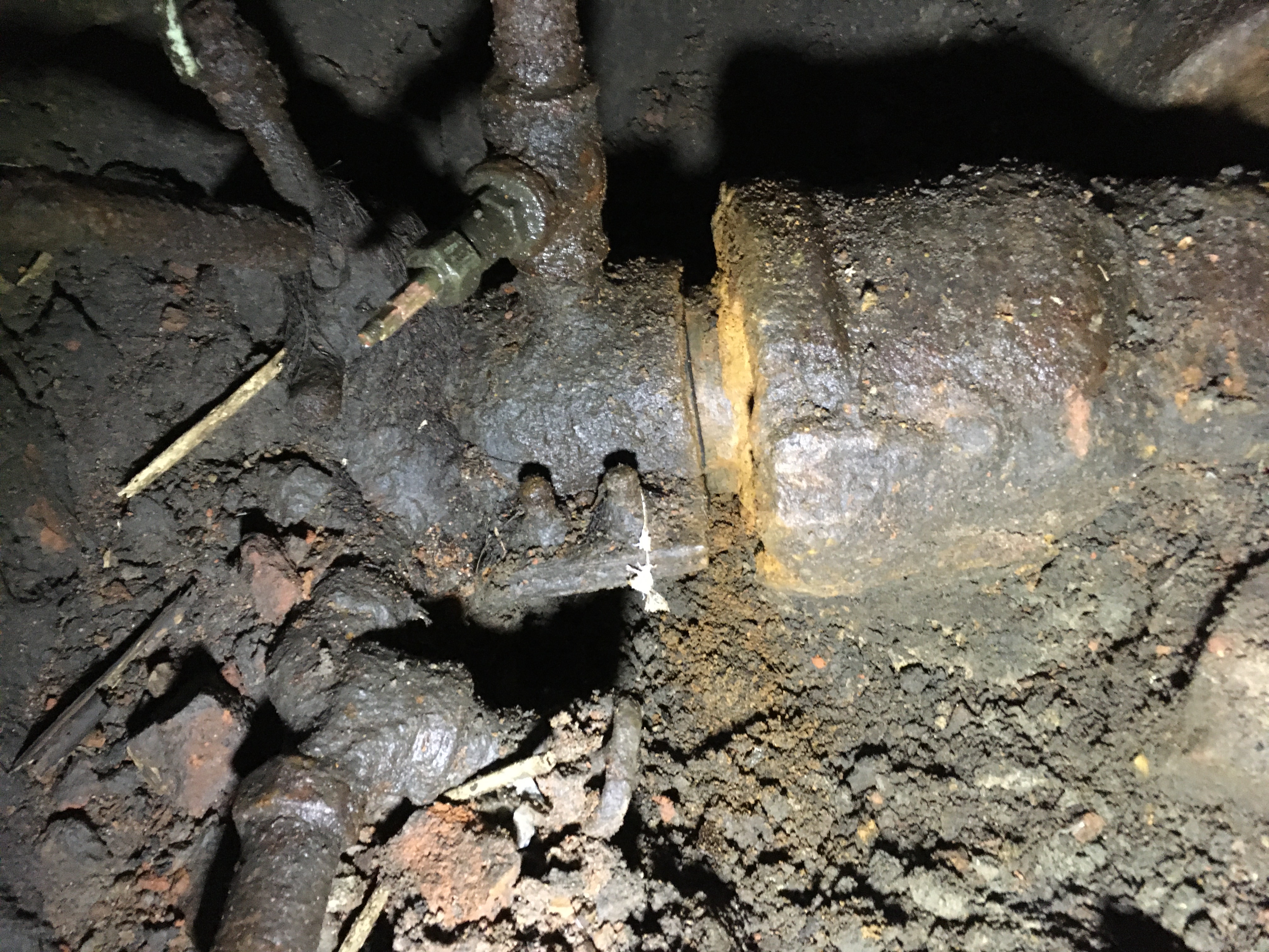

Mazayac, Спасибо. Подскажете пожалуйста, у кого здесь можно подробно узнать про подключение? (можно платно) Нужна информация как сделать очень качественную врезку в чугунный (или стальной) магистральной водопровод диаметром трубы 100 или в тройник 120 мм, что бы хватило лет на 100. Как и из чего сделать хомут. И какую резину взять. Как снять весь ненужный хлам с трубы и где делать врезку?

Lehandr написал: Нужна информация как сделать очень качественную врезку в чугунный (или стальной) магистральной водопровод диаметром трубы 100 или в тройник 120 мм,
делать в трубы входящие в тройник, но не в сам тройник. Нержавеющая седелка (водоотвод). На крайняк - чугунная оцинкованная. Далее Ваш кран. Далее или нерж, или ПНД труба
Сообщений: 140225
04.09.2021 в 14:20:10
Lehandr написал: И какую резину взять.
витон
Lehandr написал: Как снять весь ненужный хлам с трубы
руками подручными средствами - болгаркой с щеткой, наждачкой, шабером и тд
Lehandr написал: и где делать врезку?
точно не на тройнике. Сначала откопать слева от уже стоящей седелки, справа, спереди тройника... и думать

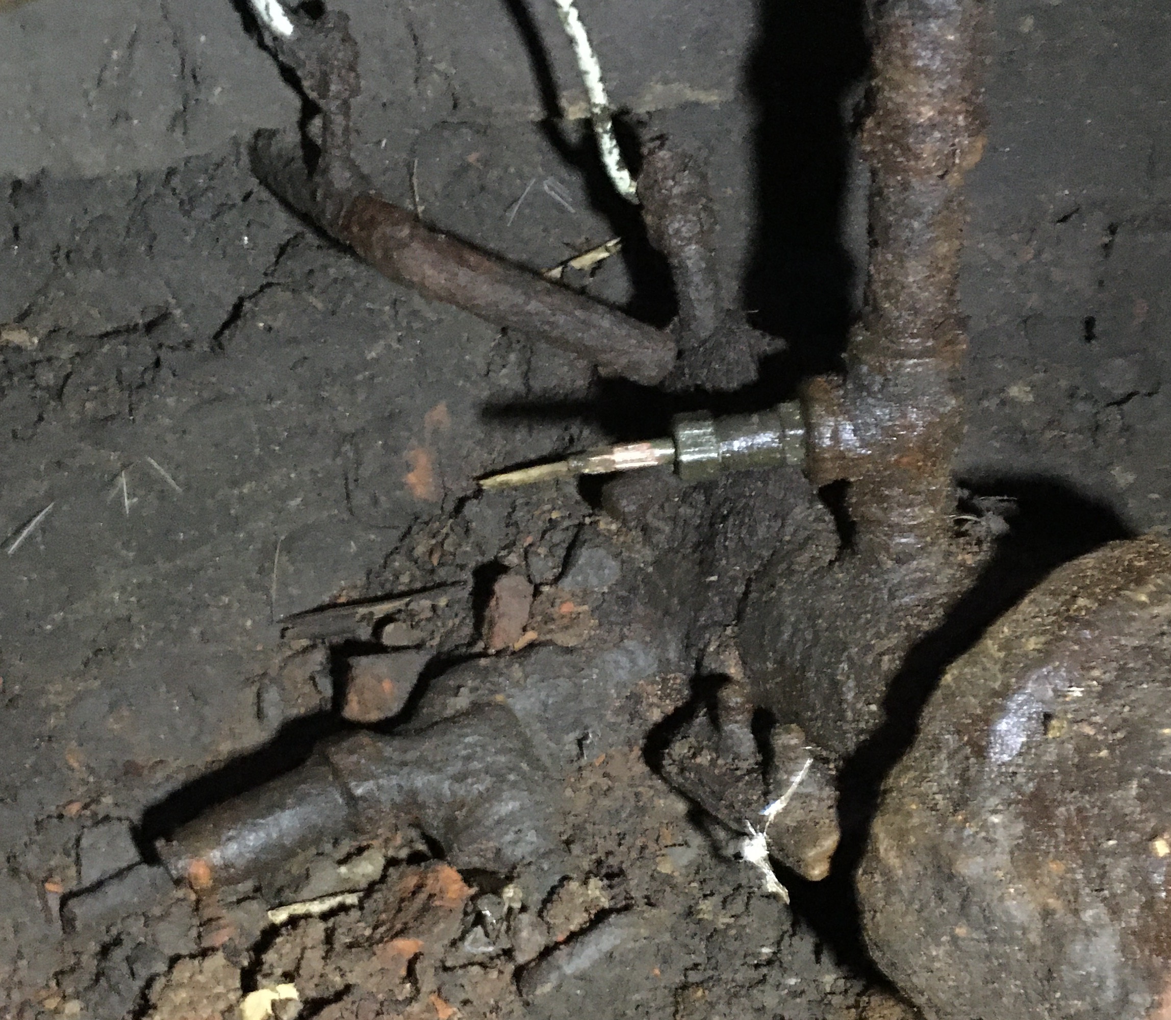

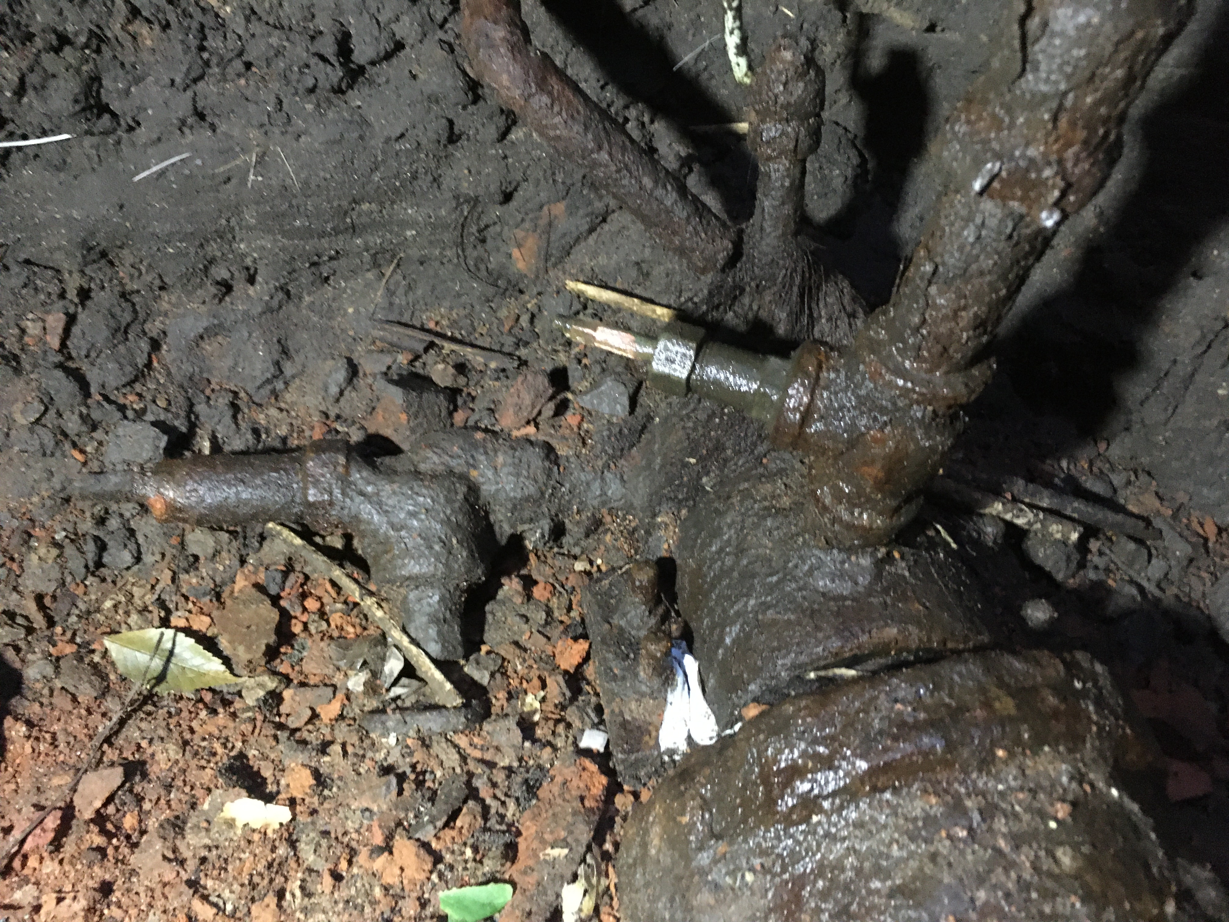

Я про то, что когда начну срезать эти старые ненужные заглушенные врезки, левее моей на фото, вода потечет...
BV написал: Нержавеющая седелка (водоотвод)
Такие есть в продаже, или искать кусок нержавеющей трубы, резать её вдоль, приваривать уши?
Если магистральная труба 100 мм, то какого диаметра искать кусок трубы, что бы сделать из неё седелку?
Сообщений: 140225
04.09.2021 в 21:44:31
Lehandr написал: Я про то, что когда начну срезать эти старые ненужные заглушенные врезки, левее моей на фото, вода потечет...
не поверите, но есть очень простой способ, чтобы вода не потекла, сами догадаетесь? :)
Lehandr написал: Такие есть в продаже,
не видел. Видел латунные на небольшие диаметры, и чугунные на побольше... 100х никаких не видел, но это не значит, что их не может быть в продаже или под заказ
Lehandr написал: Если магистральная труба 100 мм, то какого диаметра искать кусок трубы, что бы сделать из неё седелку?
сделайте из пластины обстучав на 100й трубе - все равно "уши под болты будут нужны В теории 100 + толщина резины + 2 х толщина стенки трубы, а на практике - 100ю чуть разогнуть, или следующий размер - согнуть...

BV написал: не поверите, но есть очень простой способ, чтобы вода не потекла, сами догадаетесь?
Пол райна или улицу перекрыть?

В магистрали давление не меньше 6 бар. Может и больше - это можно узнать. Под таким давлением воды Вы не сможете ничего качественно (тем более, на 100 лет) сделать.
Только отключение воды.
Сам кран, сужу по исполнению - вполне себе достойный экземпляр. Предыдущего использования на токсичных веществах можете не опасаться.

Lehandr написал:
Lehandr, именно так, если Вы хотите сделать КАЧЕСТВЕННО на 100лет. Под давлением .... или сделаете дрянь, или "обосре..тесь", начнете тонуть, и придется вызывать аварийку. Если вы никогда ничего не делали под давлением, даже не пытайтесь... Даже на даче, где всего 1.25 бар - поставить кран на отводе ДУ20 - тот еще секас с "пенной вечеринкой", а сейчас уже не жарко и вода может быть ледяная.
Сначала узнайте, сколько реально перекрывать... И может имеет смысл поставить еще отдельную задвижку на ответвление на улицу, или несколько домов (план сети?) силами водоканала, или кто там эксплуатант сети? Магистраль старая и это будет очень полезно.
