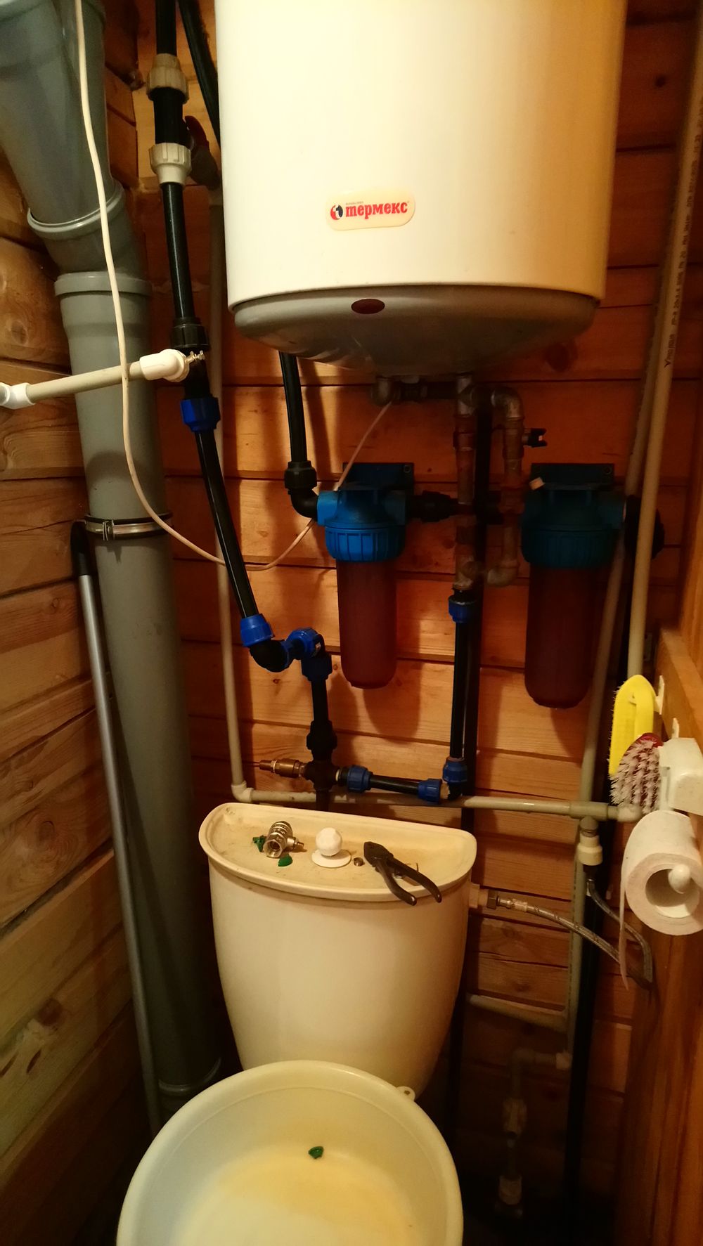

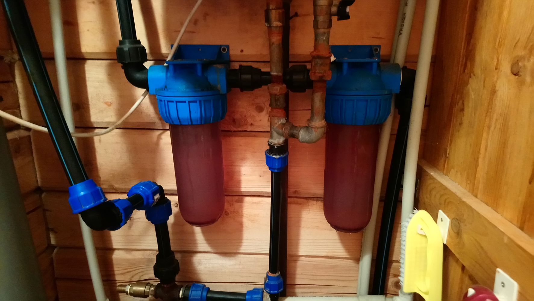

Добрый день! На даче стоят фильтры для воды в колбах. В этом году фильтры не устанавливала, т.к. мало пользовалась водопроводом. Зимой дом не отапливается и там никто не живёт. Я точно знаю, что на предыдущую зиму из колб сливалась вода и они немного приоткручивались, чтобы не лопнули при замерзании. Вопрос: правильно ли это на ваш взгляд? И как быть с подобными колбами в колодце скважины? Фото не сделала, сейчас не на даче. Лезть в колодец проблематично. Как там оставить на зиму подобные колбы?

Если в помещении будут отрицательные температуры, то воду сливайте.

Непонятно, откуда там колбы? Я знаю лишь одного человека, который на это способен. Нужно понимать, что колбы в доме не единственное место, где зависнет вода, которая при замерзании разорвёт что нибудь. Вода точно не разорвёт ту чёрную трубу на фото, это исключение. Всё металлическое может разорвать. В левом нижнем углу фотографии есть желтый цилиндрик - обратный клапан. Возможно, это кулибинская система автоматического слива на зиму. Но за летний сезон клапан может прилипнуть в закрытом состоянии. Клапану стоит помочь открыться, ткнув в отверстие чем то подходящим по размеру.

cineman, там рядом со скважиной колодец с фильтрами.

ADM05, как? Можно поподробнее. Первый раз этим занимаюсь.
