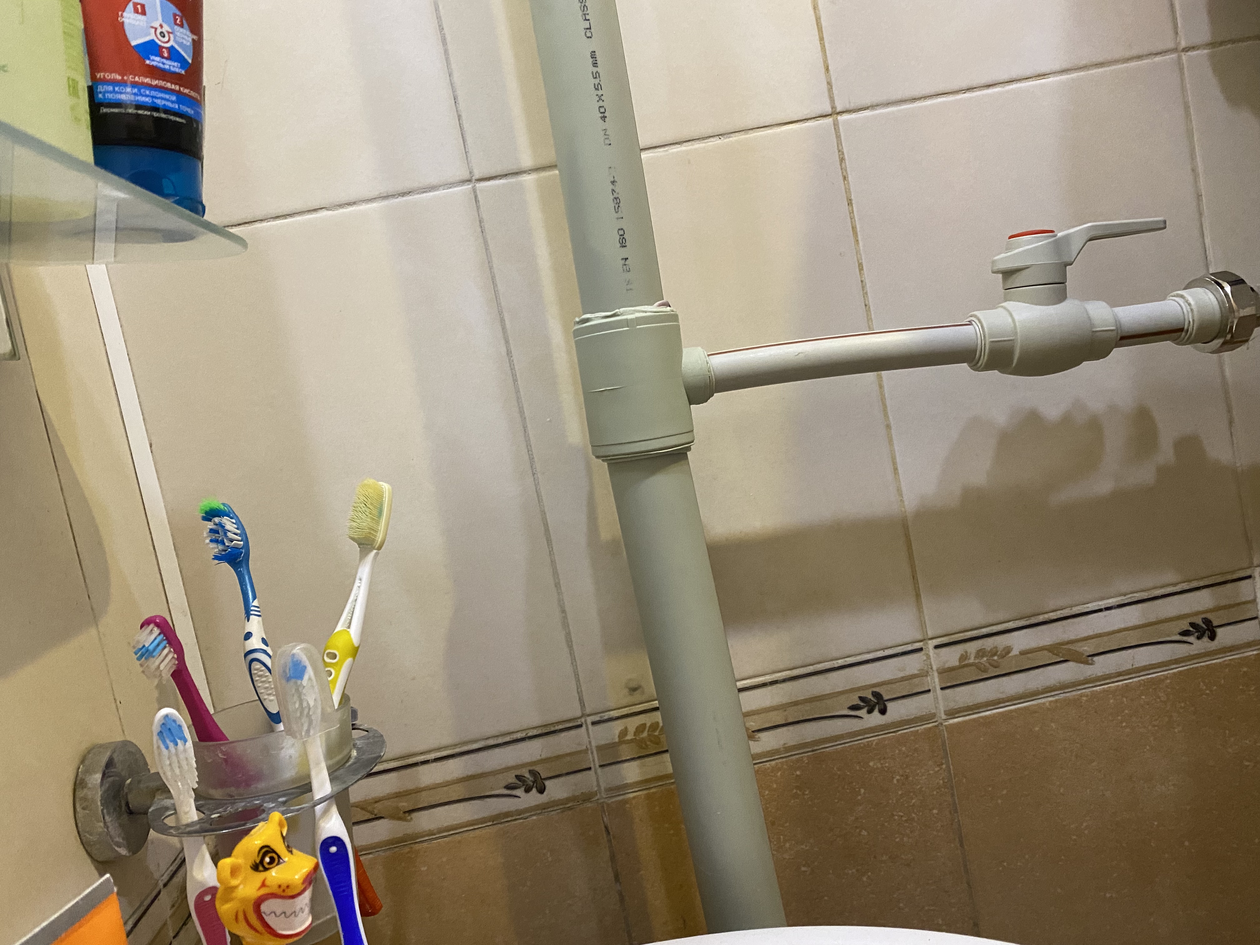

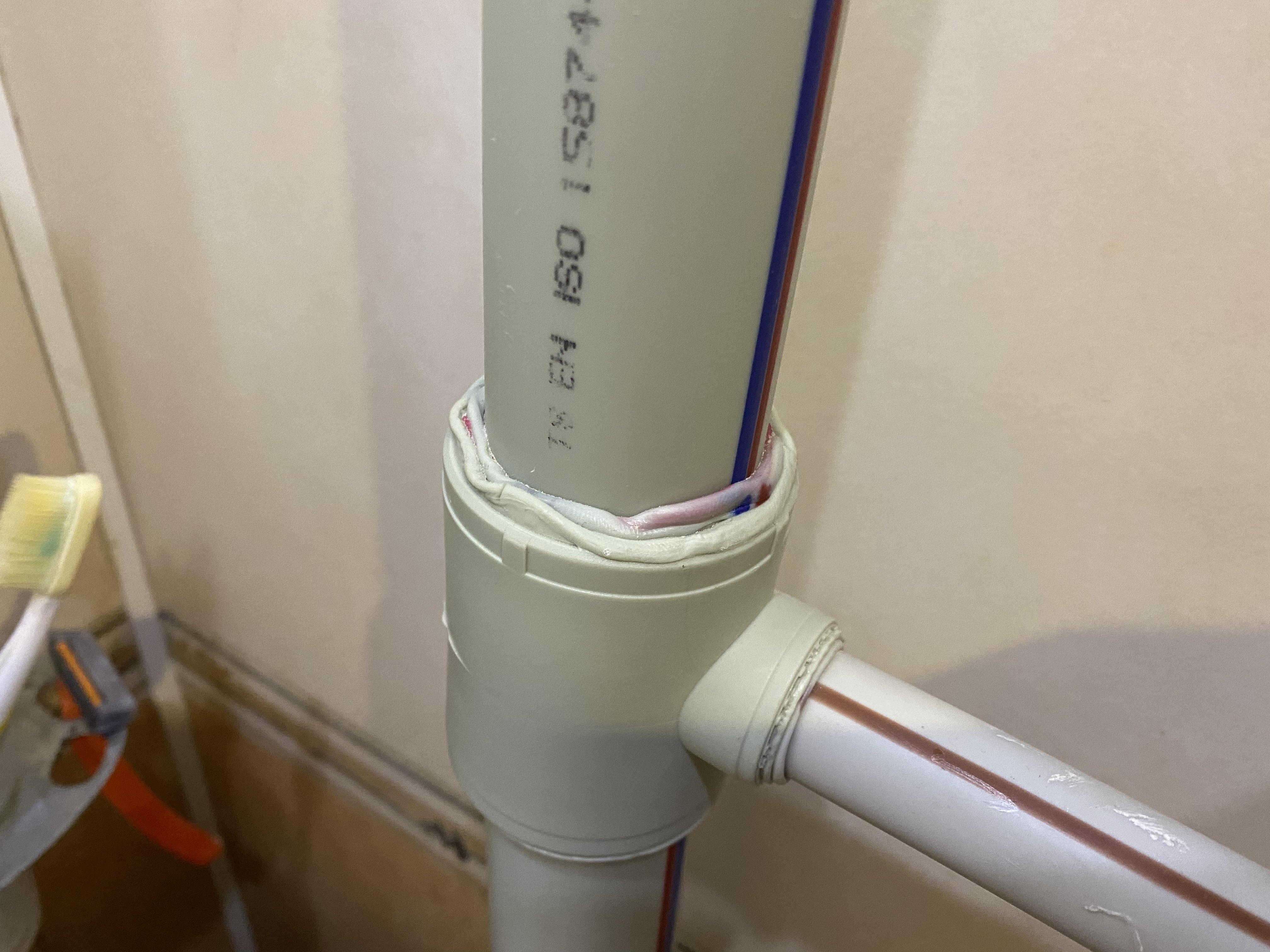

здравствуйте, пожалуйста подскажите на сколько критична такая пайка полипропилена на стояке гвс? Сантехник который выполнял работы уверяет, что все будет нормально…

Aleksfan, выполнено похабно, сварной шов свидетельствует о нехилом перегреве трубы и фитинга, внутри с большой вероятностью заплавлена часть сечения стояка. Всё от несоблюдения технологии.

все будет нормально , но руки у него явно не из плеч растут

Mazayac, Он мне сказал, что это была последняя пайка и ее очень трудно делать, по этому так вышло

Aleksfan, разрушения швов у ППР случаются от недогрева, от вращения трубы в фитинге при соединении и от сварки с водой внутри. У Вас же неаккуратный перегрев, так что стык не потечёт.

Американка и кран не подходящие для данного места. Кран отрезать, поставить переход пп-металл, накрутить нормальный металлический кран, нормальную американку (только из металла, желательно конусную с уплотнителем O-ring), потом дальше подсоединяться.
Соединение механически жить будет, пластик спаивается в монолит.

Мишутк, там через американки подключён полотенчик, скажу более выше по стояку у соседа поставили американку на переходе с пп на метал, на сколько мне известно, нельзя ставить комбинированные американки на стояки горячего водоснабжения, т.к разный коэффициент линейного расширения у пп и метала и со временем такое соединение даст течь, но сантехник уверял, что за 15 лет его работы, у него таких нюансов не возникало :confused:
