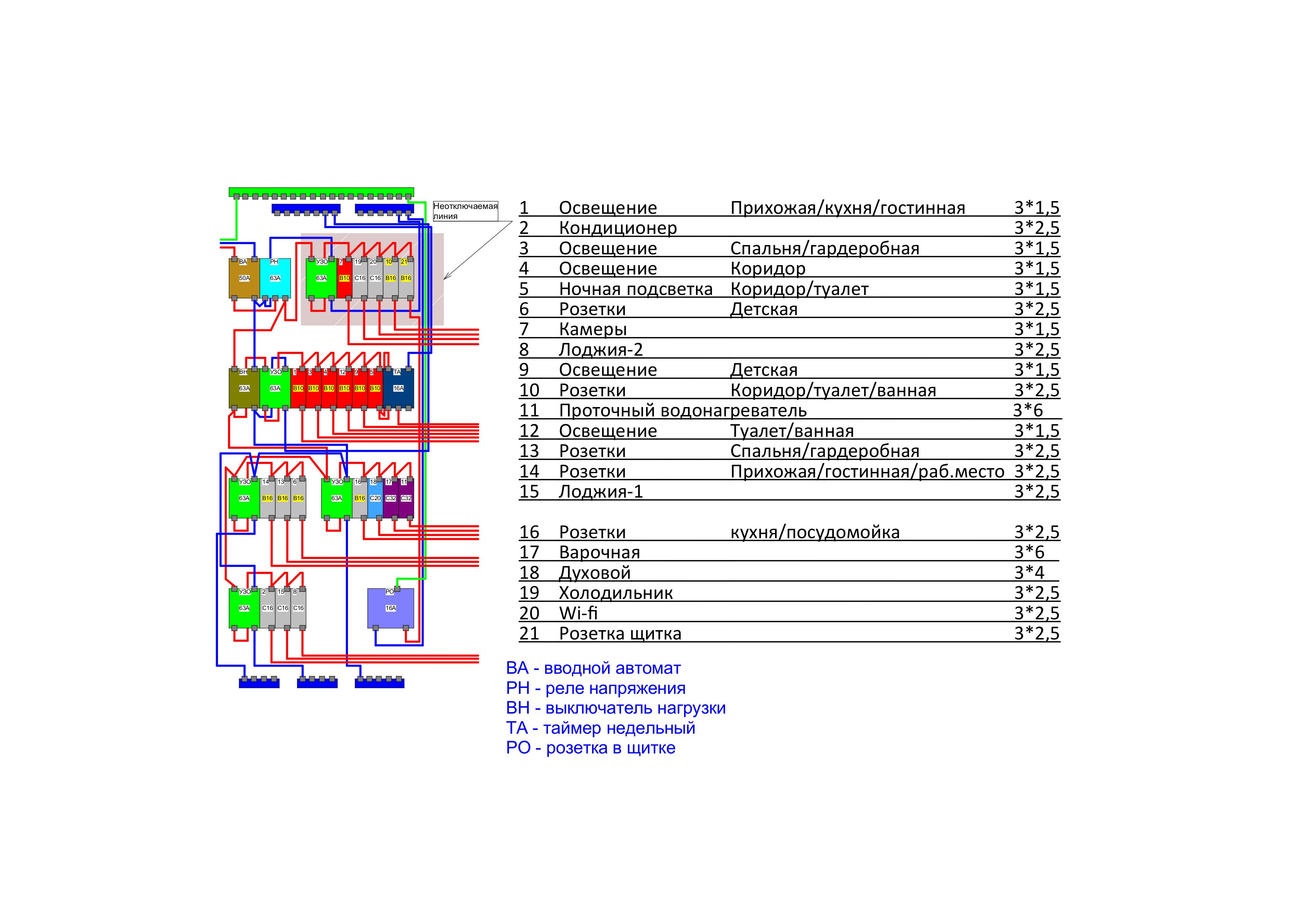

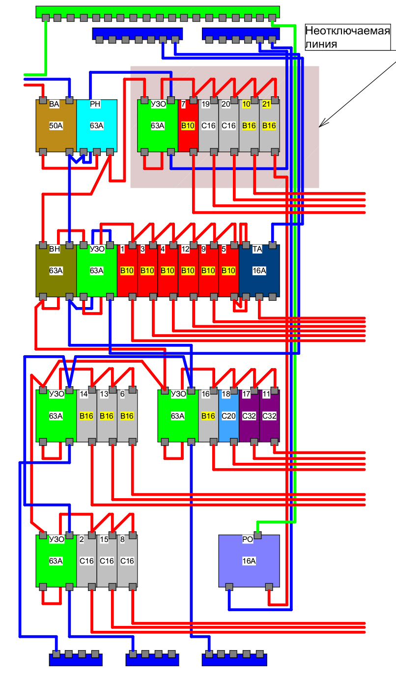

Доброго времени суток уважаемые. Имеется квартира в новостройке, своими силами делаем электрику, кабель уже проложен, пришло время компоновки и установки щитка. Собственно хотелось спросить совета/одобрения/критики у профессионалов и бывалых форумчан. На данный момент в лестничном щитке стоит счетчик, автомат С63 и рубильник 63А. В квартирном щитке от застройщика, на входе стоит такой же рубильник на 63А, а за ним несколько дешевых диф. автоматов. Вот накидал схему, если есть косяки, ткните пожалуйста пальцем.

Тогда поздно за компоновку говорить ... Кондей, тёплый пол, аквастрож будет? Достаточно 3 УЗО полюс УЗО неотключайки.

megrad, Кондей на отдельной линии С16, 3x2,5. Аквасторож будет запитываться от розетки в туалете B16, 3x2,5 вынесена в неотключаемую группу. За теплый пол пока ещё не решили.

там какая то неотключаемая линия, что это?

Chiter91, 1) Почему вы ограничиваете себе потребление автоматом 50А? Можно же поставить 63А? 2) Не хотите поставить четыре УЗО 63А рядом с ВН, чтобы соединить их 2п гребёнкой, а не проводами шлейфом? Шлейф - это не очень хорошо, тем более для таких мощных приборов.

jaja, неотключаемая группа. Камеры, холодильник, роутер, розетка для датчика протечки, розетка в щитке.

Юрка, 1) Идея такая, что если в щитке будет кз то выбьет автомат который в щитке а не тот который на лестничной площадке. 2) Спасибо за совет, обязательно приму к сведению.

Chiter91 написал: Идея такая, что если в щитке будет кз то выбьет автомат который в щитке а не тот который на лестничной площадке.
Идея не сработает. Селективность при кз практически недостижима. Поэтому ограничивать себя по мощности не надо, это ничего не даст. За 5% от сметы могу помочь в составлении сметы, компоновке и монтаже.

Chiter91 написал: неотключаемая группа.
ну, я вижу что она точно так же прекрасно отключаемая ) отличие от остальных лишь в том что перед ними расположен выключатель нагрузки. типа поехал в отпуск всё отключил, а это осталось. это очень нежизнеспособное решение, лежащее на поверхности, которое будет использовано примерно никогда.

конд 1.5мм2, варка 4мм, духовка 2.5, проточник 10мм2, вводной АВ в щите 63А

Chiter91, а чем обусловлена помесь типов В и С? Для ДШ достаточно кабеля 2.5мм2. 4-ку подключать к розетке удовольствия мало. Про 50А на вводе сказали. В принципе, насколько мог с телефона рассмотреть, криминала нигде не увидел.
