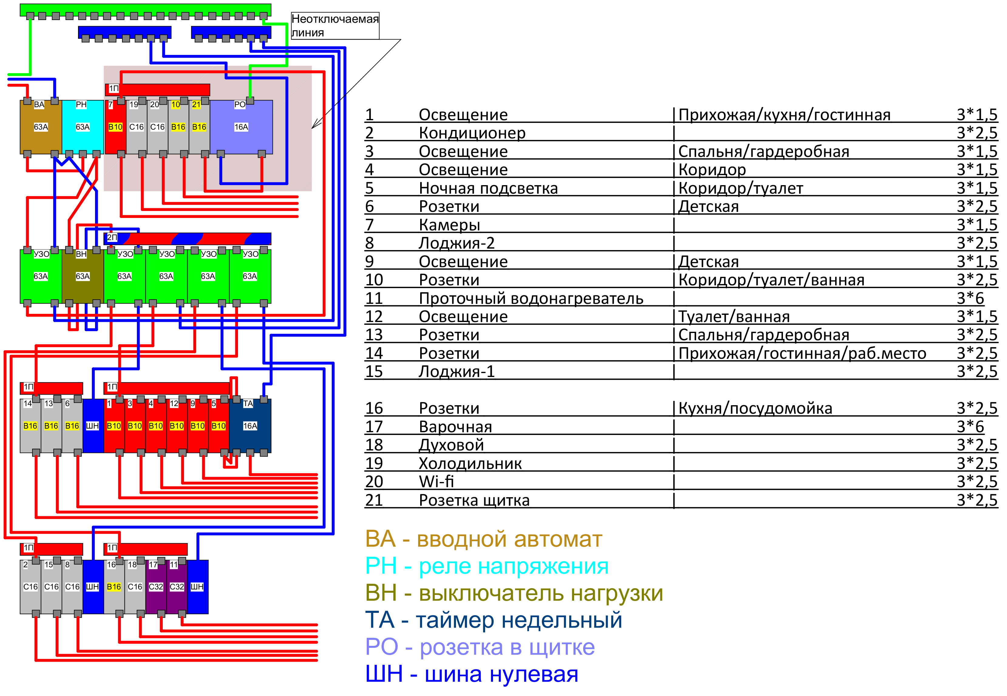

Юрка, Спасибо за очередное замечание, будем ставить на 63А вводной. От предложения вынужден отказаться, я сюда обратился за советом, если б хотел нанять специалиста то искал бы его в своем городе.
jaja, Вы хотите сказать что понятие "неотключаемая группа" обозначает не то что у меня на схеме ? Просто в каждом втором видео на Ютубе, по компоновке щита, советуют именно так делать неотключаемую группу.
СтранникXXI, спасибо за совет по сечению, учту. По поводу типов В, опять же информация с Ютуба, советуют ставить В на розеточные группы, а так же можно и на освещение. По цене тип В и С практически не отличается в моем городе. Если это неправильный совет, поправьте пожалуйста.

Chiter91, вы так страстно апеллируете к ютубу, как будто там можно увидеть что-то хорошее. 95% тамошних роликов, entre nous, содержат в себе лютый бред и ересь :popcorn

Radio, Согласен, но где же черпать информацию, когда по профессии далек от электрики ) Посмотрел ютюб, почитал статью, обратился на форум, пообщался с электриком, полистал ПЭУ. Все же лучше вникнуть самому, чем не разбираясь, нанять дядю, который неизвестно как сделает и деньги ещё за это возьмет ) А потом придет другой "электрик" и скажет что предыдущему нужно руки поотрывать за такую работу )

Chiter91 написал: хотите сказать что понятие "неотключаемая группа" обозначает не то что у меня на схеме ? Просто в каждом втором видео на Ютубе, по компоновке щита, советуют именно так делать неотключаемую группу.
эта дичь - порождение больной фантазии неучей по иронии судьбы отождествляющих себя с электриками. другое их изобретение - мастервыключатель с контактором.
вообще как бы есть три столпа профессионализма подобных самородков: те два, что выше можно объединить в один, автоматы с кривой Бэ и главный козырь, сакральное знание: - реле напряжения.

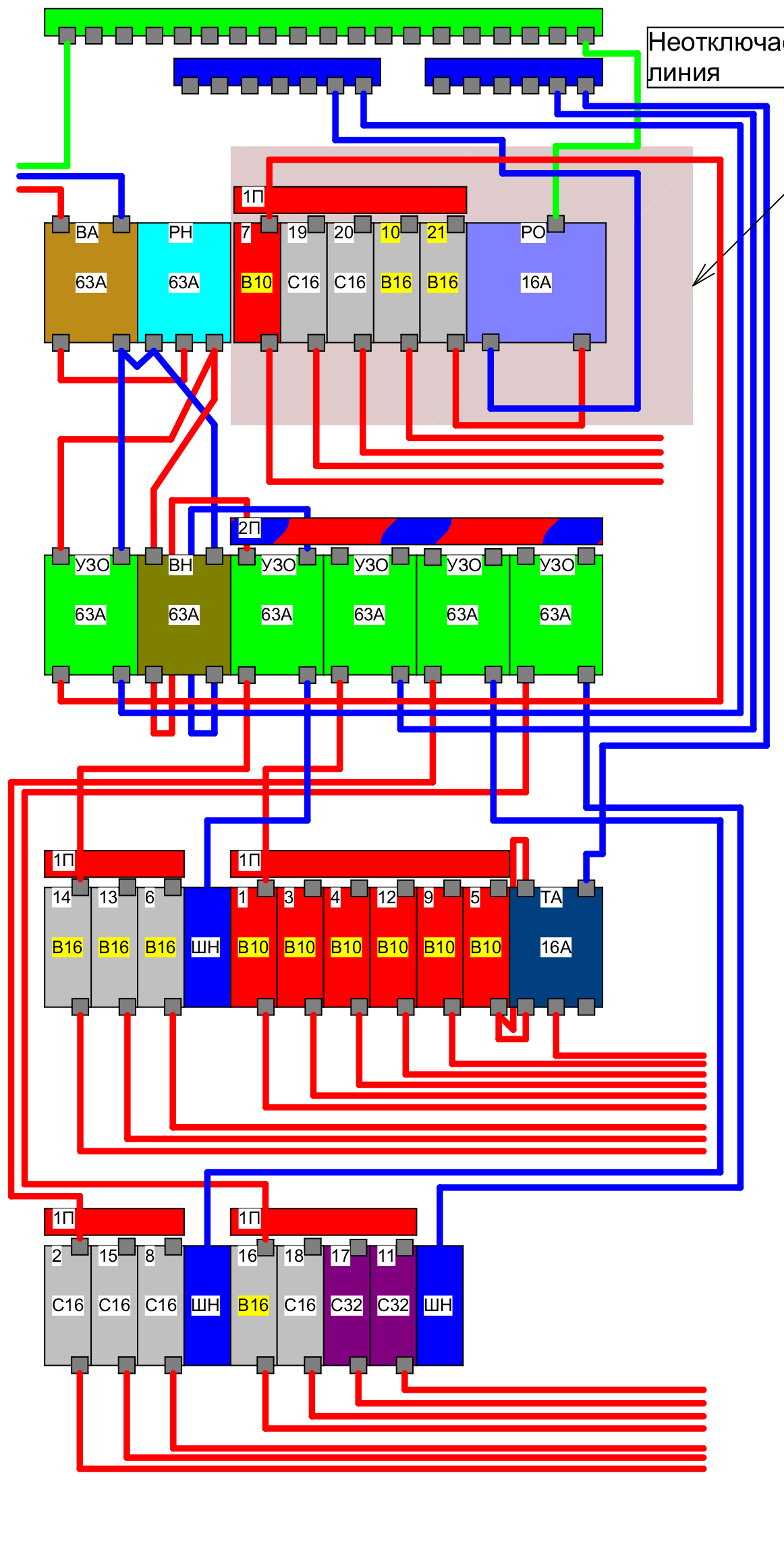

Внес изменения в проект, а именно: 1) Вводной автомат поменял на 63А 2) Поменял порядок модулей, подключил АВ и УЗО через гребенки. 3) Поменял сечение и автомат для ДШ на 2,5мм и С16 соответственно.
Вот все советуют ставить вводной автомат на 63А, на сколько мне известно, УЗО необходимо брать на одну ступень выше или вводного автомата или выше суммы всех автоматов группы, а при такой схеме все УЗО не будут защищены. Поправьте пожалуйста если я не прав. И кстати, если селективности нет возможности добиться, то есть ли смысл вообще в вводном автомате, быть может достаточно поставить выключатель нагрузки вместо него ?
BV написал: конд 1.5мм2, варка 4мм, духовка 2.5, проточник 10мм2, вводной АВ в щите 63А
BV, У нас в городе самые популярные варочные панели в районе 7,2 - 7,4кВт, мне кажется сечения 4мм будет не достаточно..

Chiter91 написал: У нас в городе самые популярные варочные панели в районе 7,2 - 7,4кВт
А если выпендриться и купить не самую популярную модель в городе? Не? :a

Radio, Ради интереса посмотрел самую не популярную модель, она 7,2кВт ;)

если холодильник валит узо, или оно само падает, что случается, то Chiter91 остается без камер и без вайвая

Chiter91 написал: УЗО необходимо брать на одну ступень выше
Это верно только для части производителей комплектующих. По схеме: ВН можно запитать снизу. Ряд УЗО можно подключить к ВН гребёнкой.

jaja, Уважаемый, видно же что Вы грамотный профессионал своего дела, дайте совет самоучке, что бы Вы поменяли в данной схеме дабы небыло проблем о которых Вы говорите ?

Chiter91, тут же все элементарно.63 ампера одной фазой, новый дом. трансформатор скорее всего прямо в доме или во дворе. ничего кроить и высчитывать не надо. единственная функция щита распределение по лампочкам и розеткам. просто не усложняйте пытаясь реализовать фантазии ламеров с ютубчика.
